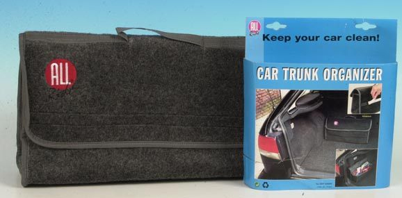

Postoje i torbe za gepek automobila, koje sa donje strane imaju čičak traku, tako da ne mogu da šetaju i tumbaju se. Ne bi trebalo da su preterano skupe, a opet je lakše kupiti njih, nego praviti i budžiti nešto (naravno, sem ukoliko neko voli da se bakće raznim stvarima oko auta, pa mu majstorisanje to dođe kao zadovoljstvo
