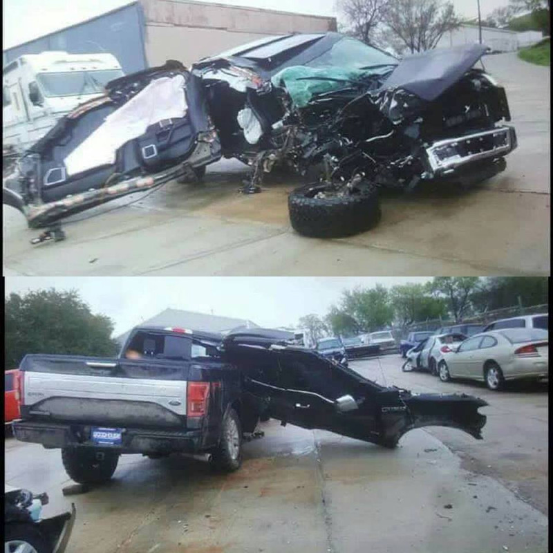

Poruka od sasa_f1 » subota, 23. jul 2016. u 17:08h
Poruka od dule0911 » subota, 23. jul 2016. u 17:49h
Sunce li ti kakav je ovo udarac bio...
Poruka: 10046
Poruka od sasa_f1 » subota, 23. jul 2016. u 17:58h
Meni je neverovatno da se ovako odvali, kao da ga je raspukntovao.

Poruka od mbole » subota, 23. jul 2016. u 18:31h
malo poliranja i nece se primecivati :)
Salu na stranu, ovo "otvaranje konzerve" ocigledno nije posledica sudara, vec je nakon udesa odsecena stranica da bi se oslobodio suvozac.
Ne postoji sansa da nesto ovako odfikari celu stranicu, a da pri tom ona ostane bar priblizno ravna.
Jedino da je natrcao na ogromnu sataru pobijenu drskom u zemlju :)

Poruka od Šumadinac » nedelja, 24. jul 2016. u 13:37h
Naši vatrogasci spasioci razvale auto,ovo je odrađeno baš kako treba.
Poruka: 10046
Poruka od sasa_f1 » nedelja, 24. jul 2016. u 13:41h
Ne sece se auto ovako. Cale mi je vatrogasac. Cilj im je da osobu oslobode sto pre i da ne pogode okidac airbag-a. (mada je uglavnom vec ispucao) Da su ga sekli ovako, izgubili bi mnooogo vise vremena. Nema potrebe krilo otvarati.

Poruka od Iosis » nedelja, 24. jul 2016. u 17:14h
Da ali je neko bio i nazad, a nisu mogli otvoriti, onda su cijelu stranu morali odvaliti.
Poruka od BojanM » nedelja, 24. jul 2016. u 20:05h
I opet, ne radi se tako. Svaki auto ima tačno određen broj mesta gde se seče kako bi se na najbrži način došlo do svakog putnika ponaosob. Ovo bi bilo gubljenje vremena. Koliko god čudno izgledalo, deluje da se stvarno razdvojio od udarca koji je izgleda bio "baaaaaaaš kako treba".

Poruka od mbole » ponedeljak, 25. jul 2016. u 01:13h
Ko sto rekoh, ne postoji nikakva sansa da se ovako otvori a da kompletan lim stranice ostane skoro ravan. Moze da ga zguzva, zguli, napravi rezance ili harmoniku od njega, ali da ga ovako odvoji, ni pod razno u sudaru s drugim automobilom, kamionom, zgradom...
Pri tom su cak i bocna stakla ostala citava. Ceo prednji levi blatobran, jedva dotaknut.
Jedino da je naleteo na nesto bas specificno i ekstra jako, tipa ivicu kontejnera, nekakvu ozbiljnu sajlu... pa da je bas potrefio, al i tada mislim da bi guzvanja bila mnogo drasticnija kako na stranici tako i na delovima koji su povezani sa njom.
E sad, sa druge strane, zasto bi ga neko otvarao ovako... ko zna.
A usput... ovo jako lici na auto otpad, a ne postoji nikakva sansa da bi ga neko slepovao u ovakvom "obliku", tako da je najverovatnije u pitanju neki saljivdzija.

Poruka od van » ponedeljak, 25. jul 2016. u 13:53h
Штос је у дизајну конструкције . Модерни аутомобил, колико то било необично за трактор са слике , имају бочну страницу као рамвску конструкцију . Страница се склапа од спољашњег и унутрашњег отпреска ,пунктрираних заједно са све унутрашљим ојачањима , која могу да буди и 4 ојачана лима од по 2 мм , што чини веооооома масивну конструкцију . Тај рам је се онда пунктира за под који има додатни профил где је сајтна . Ако погодиш нешто оштро а чврсто , на споју тог бочног рама са подом и кровом , под и кров има да се отворе као конзерва , а рам остаје читав . Јесте неуобичајено , али било је слика како се аутомобили поцепају око бандере а не згужвају се .

Poruka od mbole » ponedeljak, 25. jul 2016. u 21:38h
I to nesto je proslo pored prednjeg desnog platobrana, zgovnjalo lim sa strane ka motoru, a blatobran fino odseklo, zatim produzilo i preseklo poprecnu gredu izmedju dva A stuba ko brijacem a da je uopste ne uvije, odpunktovalo A stub, nekako zaobilazeci plasticnu rucku na njemu, stiglo do B stuba, i onda naglo skrenulo ka unutrasnjosti opet uz rez ravan ko brusilicom jedno 20cm, pa nastavilo da sece krov opet bez trunke guzvanja...
99% saljivdzija sa otpada.
