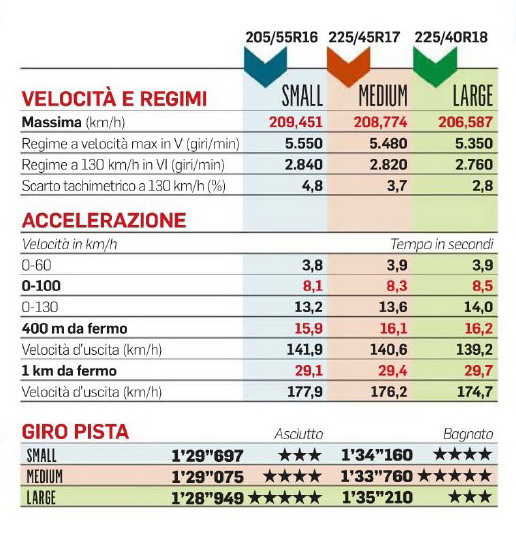

- Vladan
- Poruka: 1529
Re: KOLIKO VAS FORD MOZE DA RAZVIJE :)
Ti si merio na 17", a ovo je za 15".
- Poruka: 7713
185-70 r 14, 205-50 16, 215-40 17 i 215-45 17. Nove gume su bile 14", 16" i 17" 215-40.
Na svim tim dimenzijama je mereno, i razlika je eventualno 5 km/h. Do 140 sam merio brzinu i po GPS-u, odstupanje od km sata je nekih 4-5 km/h.

ajde da malo udavim kad smo vec kod toga. evo za pocetak jos jedan slican test sa slicnim rezultatima -
http://www.caranddriver.com/features/ef ... res-tested
isti zakljucak, veci i tezi tocak i sira guma - nesto slabije ubrzanje i manja max brzina u povecanu potrosnju. ali se i ovde radi o razlikama od 1-2 procenta a ne 10...

i koliko je razlika u v max - 1,5 posto, manje od 3 kmh. a ovde covek kaze da auto koji ide oko 190 po cajgeru ide 210. valjda se slazemo da su to dve razlicite stvari...toliko ne moze tocak da utice nikako, vec samo neki drugi faktori...
pored toga sto masa vise utice na ubrzanje a sirina na v max, reci mi samo da ti osetis u performansama kad ti je recimo rezervoar prazan i pun ( to ti je tih 30-40kg recimo )?milan_gt piše:razlika je 155 i 160km/h, masa na tocku se racuna duplo, tj razlika u tezini tockova je oko 5kg x 4 =20kg x 2 to je kao da je 40kg u autu, plus sto je veci otpor 225 u odnosu na 205 i dobija se ta razlika od 3%

kakve veze ima sto sam citao? bez uvrede, jel mislis da je tvoja empirija na jednom autu i primeru validnija od empirije coveka koji je isto tako empirijski proverio, i uz to potkrepio tonom matematike i fizike...ili od empirije vise testova na tu temu, eto dva smo vec kacili... a sto je najbolje, mi se u principu slazemo, da razlike postoje i da su male, i nikako ne mogu biti 20kmh za fokusa sa 115ks, kao sto je to velicinom tocka objasnio vladan...
sporan je ovaj deo
tezina tocka, tj razlika od 4-5kg ne moze da utice u vec pomenutoj meri na max brzinu... evo, ja sa kliovih tockova mogu da skinem 20kg, jel to znaci da cu ici 235 umesto 215kmh? valjda sad razumes o cemu pricam...
kad smo vec kod klija posto njega znam u dusu, par kg manje ili vise po tocku ne utice merljivo na vmax, provereno desetinama puta od vise razlicitih vlasnika...
sporan je ovaj deo
"dosta" po meni nije 2 posto. ako si toliko mislio pod "dosta" onda se slazem i sa tim...milan_gt piše:auto je dosta sporiji kad je razlika u tockovima dva broja jer je tocak na 17 prilicno tezi od 15
