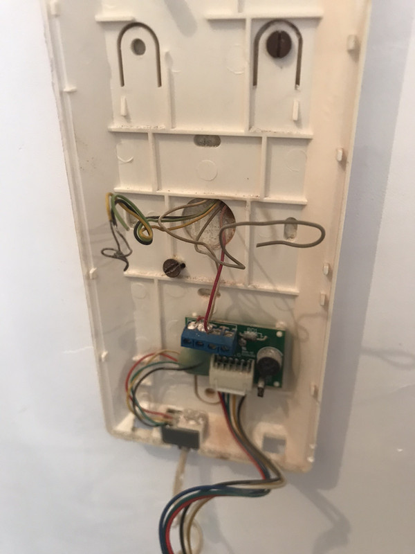

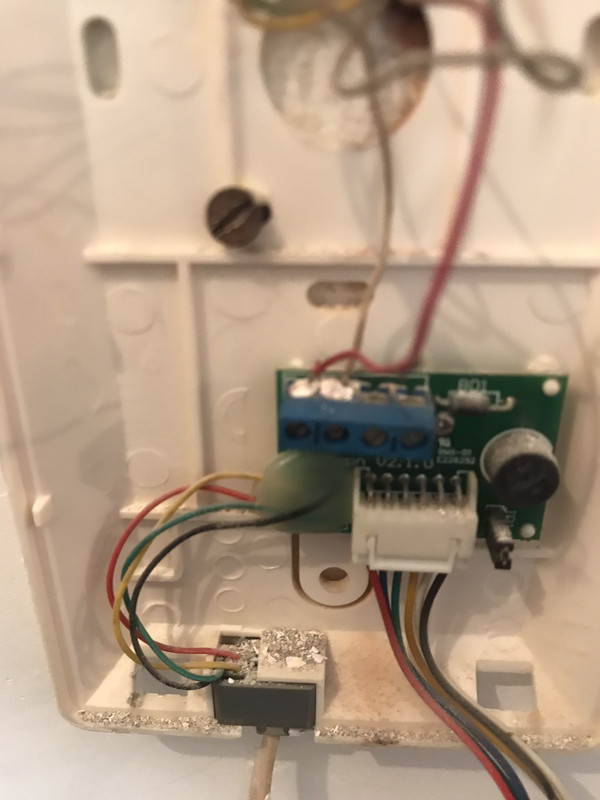

Treba da zamenim interfonsku slusalicu, nemam nikakva iskustva sa time a situacija je specificna jer su na staru slusalicu bile povezane samo 2 zice iako iz zida izlazi 6 zica
Pitanje je koju slusalicu kupiti sa 2 ili sa 5 zica
Evo i slika
Evo i slika

To sto kabl ima 6 zica je potpuno nebitno.
Ono sto jeste bitno, a ne vidi se, je koja je centrala interfona u pitanju.
Posto nisu sve iste, bez obzira da li imaju 2 ili 5 zica ili koliko god.
Negde, na samoj slusalici, na zadnjoj strani ovog kucista, mora da postoji proizvodjac, model...
Drugo... zasto uopste menjas slusalicu?
Da li je problem u celom kucnom delu interfona ili bas u samoj slusalici (tipa, vrisuo zvucnik, ili mirofon, ili sto je najcesce zveknuo kabl izmedju dela na zidu i same slusalice...)

U pitanju je TCS TTS22-RW interfonska slusalica
Sludalica je ispravna ali je u blago receno katastrofalnom stanju, na njoj ima kilo kreca i pozutela je

Trebalo bi da ova moze da je zameni, ali pozovi i pitaj:
https://cctv.rs/interfoni/audio-interfo ... v1407-004/

Cuo sam se sa covekom koji radi ugradnju TCS sistema i kaze da ISH 3030 odgovara ali da je potrebno programiranje slusalice tako da ce on doci da ugradi
Hvala cika Bole, mislio sam da postoje samo dva tipa slusalica (sa 2 i 5 zica) medjutim ocigledno da slusalica mora biti kompatibilna sa sistemom u zgradi
