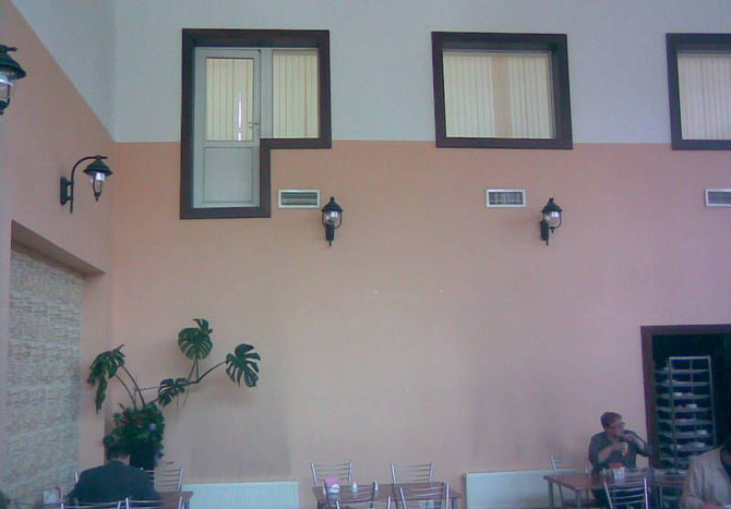

Re: Mešam malter, motam žicu...
vedranovi najbolji radovi!
- Poruka: 8421
Kume ta propaganda to nije istina!
Ja sam sve dobro nacrtao, ali su pijani zidari sve iskrivili i obrnuli!
