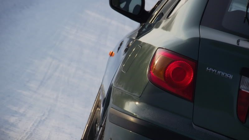

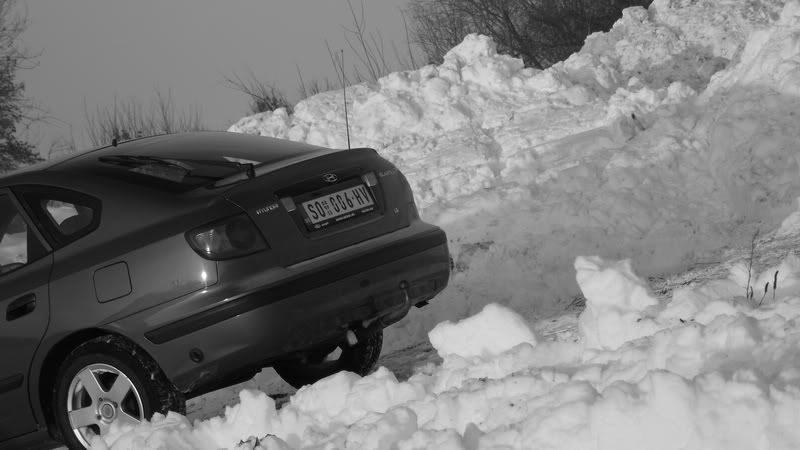

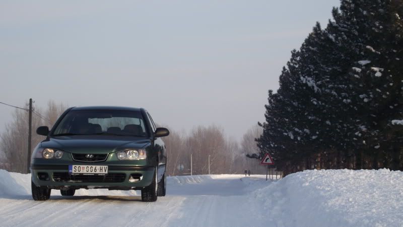

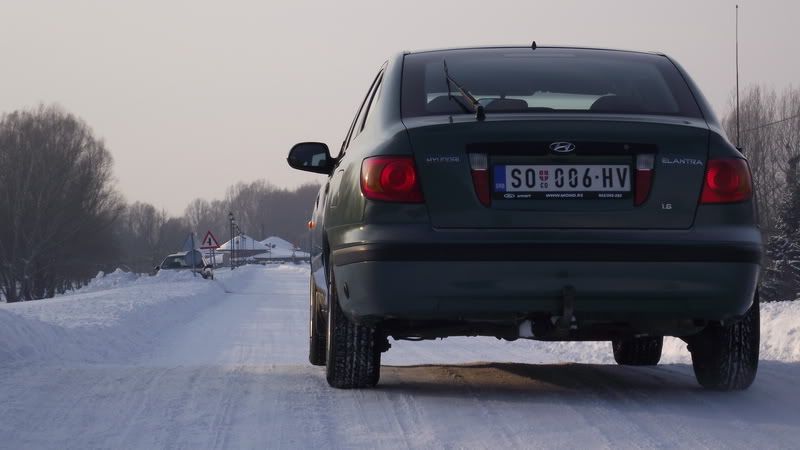

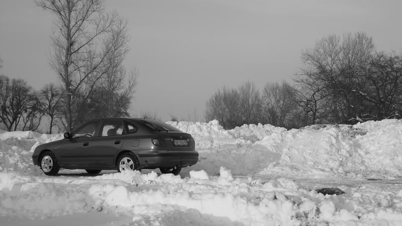

Evo jedan random set slika
Dobri stari Fuji S2500

Fino fino
Elantra zapravo ima solidan potencijal sto se izgleda tice, malo je zadnji kraj tu i tamo, ali generalno nije toliko ruzna koliko sam mislio, samo sto ima drugacije felne i eto
