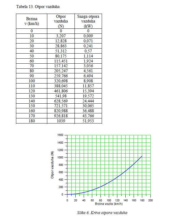

Vladan piše: Da bi dostiglo tu brzinu, telo bi moralo da pada dosta dugo, 3 sekunde za prvih 100km/h, a posle toga exponencijalno više za sledeću stotku. Ne baš tako, ali dovoljno dobro za ovu priliku.
Ne bas eksponencijalno, ali raste sa kvadratom brzine
Otpor vazduha je (priblizno ali dovoljno tacno):
1/2(ro*C*A*v^2)
gde je
ro - gustina vazduha
C - koeficijent otpora vazduha
A - povrsina poprecnog preseka normalno na pravac kretanja
V - brzina
Moderan auto u normalnom pravcu kretanja ima C oko 0.3, dok kad pada to je daleko vece i iznosi negde 0.8 do preko 1. Pri tom, uopste nije zanemarljivo sto se u normalnim okolnostima auto nalazi jako nisko uz put, pa najveci deo vazduha struji samo preko njega a daleko manji ispod. Kod slobodnog pada to nikako nije slucaj, to jest ne bi postigao svoj normalan koeficijent sve i kad bi padao pravo nosem na dole.

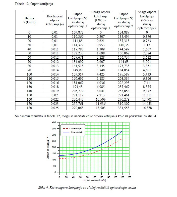

@zokkii - zanimljivi podaci za klio 2, posto sam isti vozio godinama, sa 70tak kw ide nesto preko 180kmh... Sa 55kw oko 170kmh. Dakle na tim brzinama je vec ubedljivo najveci otpor - otpor vazduha...
