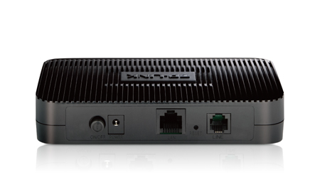

Ja sam razumeo isto što i ivan_031. Većina novih modema (pa čak i single port) ima podršku za client AP. Ja dnevno prodam makar jedan ruter/ap uređaj koji se povezuje sa ovim modemima na način na koji je i Shomy pokušao i sve radi kako treba. Predpostavljam da se kolju IP adrese.
Takođe, čim uređaj ima mesto za mrežno povezivanje više od jednog računara to automatski znači da je i ruter jer deli jednu internet konekciju na više računara istovremeno. Iz tog razloga mislim da problem nije u tome što je istovremeno nakačio računar na LAN i uključio wireless. Ovi uređaji bi baš tako i trebali da funkcionišu.
Evo i slike kutije samog uređaja:
Shomy jednostavno promeni IP oba uređaja. Ako ti to ne upali resetuj oba uređaja i probaj opet.
