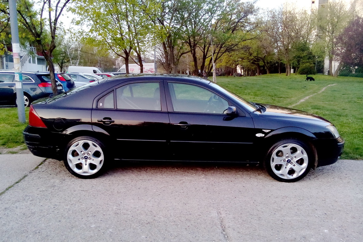

Prekjuče je stavljen letnji set sa 18"-icama, ali auto nije opran pa nema slika za sad.

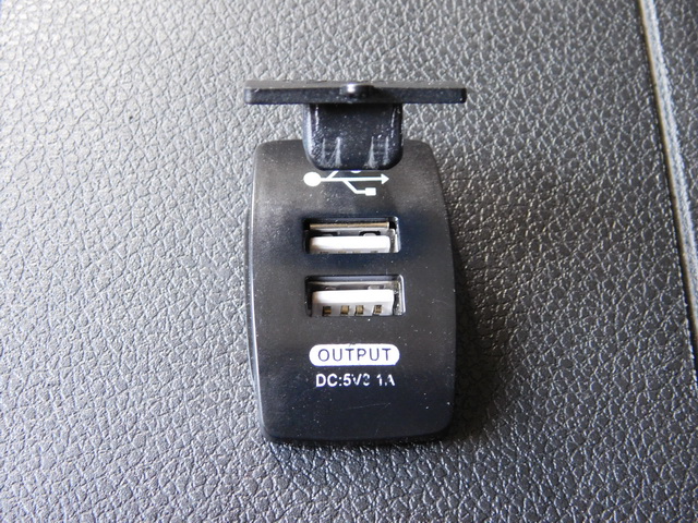

Juče se iskoristilo malo lepeše vreme i malo se radilo, čisto da se ne sedi, a i da se skine još jedna stvar sa spiska: dupli USB adapter za punjenje kod zadnje piksle .

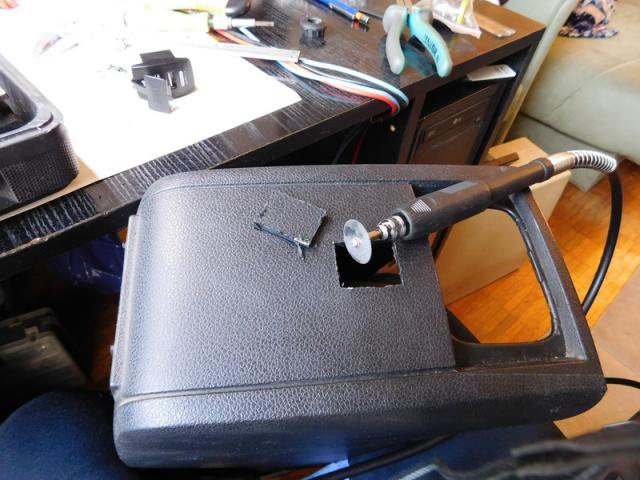

Prvo je skunuta konzola i doneta kući, pa se tu malo radilo:
Prvo premereno sve lepo i na kraju isečen deo, rupa obradjena, ubačen USB adapter i instalacija pripremljena za ugradnju:
Nemam slike instalacije ali je odradjeno sa flahovima, buksnama i stavljen jedan konektor za svaki slučaj da može da se razdovij ako zatreba. Struja je uzeta sa originalnog džeka za upaljač. Pre odnošenja na ugradnju sve provereno unimerom. Posle montaže provereno i u samim kolima prvo unimerom pa zatim samim mobilnim i naravno sve radi.

Slika adaptera nije uspela a letnje sandalice jesu:

Иначе, Мондиша је као бомбона. thumbsuph Је л ми се чини, или му је боја баш специфична, приметно мења нијансу на сунцу?

Boja je klasična fordova metalik panter black.

Учинило ми се онда, на слици изгледа баш специфично. :)

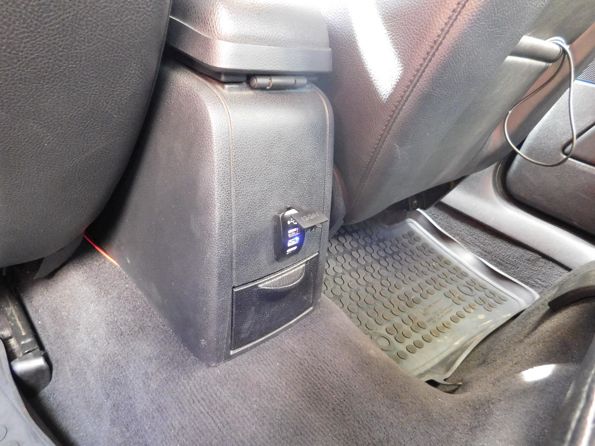

Danas ponovio slikanje i uspelo:
i nemoj da mi se javio neki od ditajlera da mi kaže da mi je prljava konzola ili neko da mi soli pamet kako mi se vidi žica sa strane :mad:
Stavljen i mali dodatak USB LED lampa ako nešto zapadne ispod sedišta da se bolje vidi:

Ne znam jel bilo mesta, al nekako mi lici da bi bilo bolje da je ovaj konektor podignut, to jest da je blize vrhu konzole.
Ovako, em smeta za pristup pepeljari (nebitno dal se pusi ili ne, pepeljara je potrebna ako nista drugo za omote od bombona i zvaka), em ga je lakse zakaciti nogom.

Nažalost moglo je još malo na gore, ali je ipak ostavljeno tu gde jeste jer se sa druge strane nalazi kutija koja stoji ispod rukonaslona i metalni flah kojim se sve pričvršćuje na šasiju automobila.
Da ne bi slučajno došlo do dodira + žice sa adaptera (iako je izolovano) sa metalom koji je šrafljen na šasiju ostavljen je tu gde jeste.
