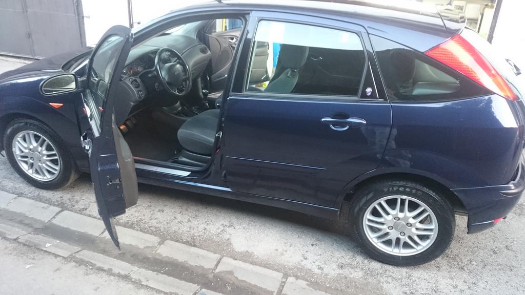

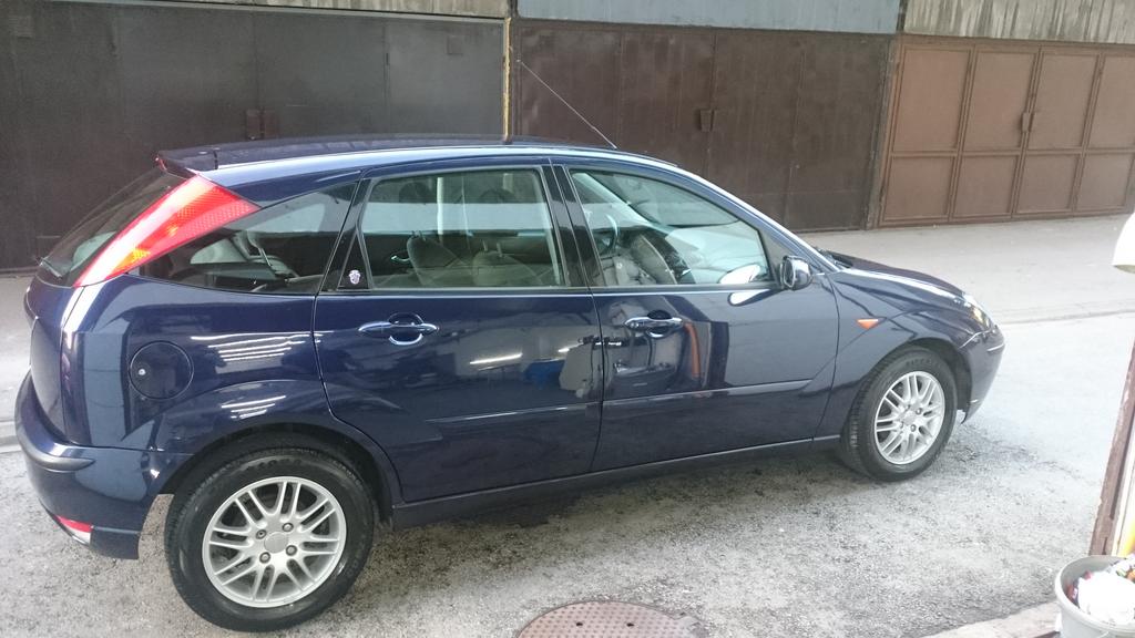

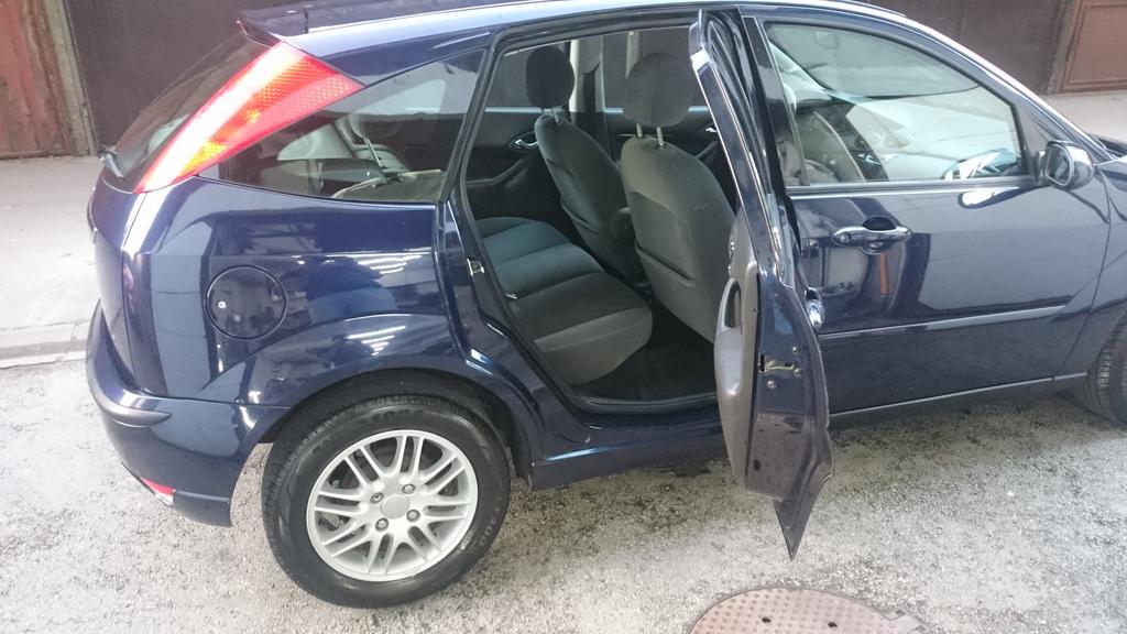

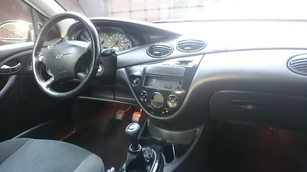

Реших и ја да представим свој аутомобил Focus Mk 1.5 2002 1.6 16v Ghia , ауто је увежен из Швајцарске, у веома добром стању, редовно одржаван у овлашћеним сервисима. На сату је било верујем правих 179 хиљада што је и документовано сервисном књижицом. Оно што ми се јако допада је динамика вожње и управљање, изглед, док је све остало је да будем искрен, просек.
У међувремену су икрсли можда и нерешиви проблеми са потрошњом уља и вентилима који се често чују иако сам скоро све познатије пумпе променио у почетку.
Ево и слика....
