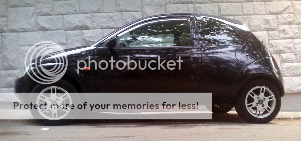

Zdravo. Posle mog lepotana, Escorta 4 koji je zahrdjao i otišao u legendu, posle nekoliko godina pauze i bez auta, zbog "vremena" naravno, mnogo razgledanja, traženja odličnog, zdravog, predobrog, malog automobila, a za somića, kupih i dobro preplatih, jedan od izgleda najnepopularnijih autića, kao zaljubljeni tinejdžer - Ford Ka ! Zašto kao zaljubljeni tinejdžer? Zato što gledaš samo spolja i zablentaviš se ko magare, a ono drugo....nema veze. Tako i ja kupih autić, ko lutku, (sa nalepnicom ovog foruma, pa pretpostavljam da je ovde drug član) , sa dobrim motorom i ostalim važnim sklopovima, ali sa podsajtnama koje imaju dobrano "luftiranje"...Ali zato, alu felne, crn metalik, kokpit svetlo sivi, sedišta bela, kožna, enterijer prelep i veoma očuvan. A šta će da me sačeka kada ga odvezem na kanal...pu pu
Kako volim mehaniku, zanima me svašta, pa stoga nešto i naučih za sve ove godine, pa padoše i popravke onoga što nije radilo. Brava vrata, brava gepeka, ispolirani veoma mat i žuti farovi, zamenjena xenon sijalica, ošmirglano nekoliko mesta gde je farba ispucala i gde se pojavila rdja, podmazana sedišta da bi se lakše podizala, ispolirani delovi gde je lak matirao....Ima još posla. Treba da nadjem način da osposobim daljinsko otkljucavanje jer i sa promenom baterije ne radi, treba da nadjem servis manual, da se nadje, zameniti zvučnike koji ne rade da bi slušao muziku (70s i 80s), pozvati se na ne još isteklu garanciju majstora koji je radio reparaciju letve , jer imam neprijatan luft u volanu, a sredjivanje podsajtni obaška. Imam u planu i neke gedžete,ali polako.

Iako nisam ljubitelj tog dizajna, izgleda lepo ovaj tvoj sa slike, felnice doprinose dobrom utisku a i crna farba.

Ovako na slici lepo izgleda.
Žao mi je što je zapušten i sada ti moraš da popravljaš i nadoknadjuješ.

Ne bih se slozio da je nepopularan, napopuluran ja buljavi skorpio, a ovog cuda ima po ulicama ko focua jedinica. Jeste da protrune i da je nekima ruzan al ima neki karakter.

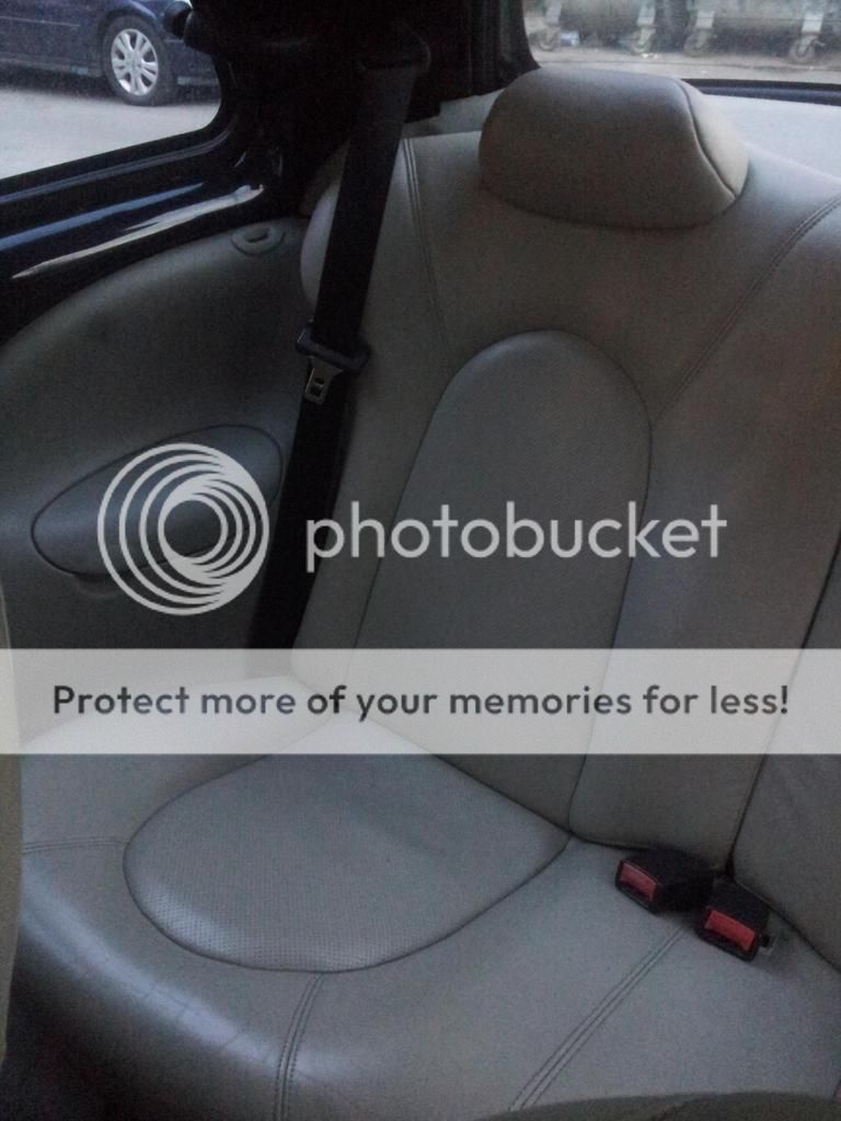

Hvala momci na dobrodoslici i savetima. opet, po ko zna koji put ću probati da osposobim daljinsku komandu. Stavljam neke slike, a zaboravih da spomenem i uveravanje prodavca da je klimu potrebno, kako mu je rekao majstor, samo dopuniti, voleo bih da operem nagomilanu prljavstinu sa koznog volana jer prezirem one navlake. Ručna je veoma visoko tako da ću morati negde na kanal da probam da je dotegnem, ali sve mislim da su već pojedeni paknovi. Uh...i prednji amortizeri ljuljaju..Servo radi dobro, ali imam cudan zvuk, kao grebanje dok okrecem volan. Kaze prodavac, plastika, a meni pre lici na neko struganje. Da li tu postoje neki kontakti, sta li je, o tom potom na forumu.

Poruka od Markedjani » sreda, 20. apr. 2016. u 09:36h
Ovo je KA od našeg nekadašnjeg člana Sibi koji se povukao sa foruma.
Generalno dok je auto bio kod njega on je sve što nije valjalo uredno popravljao i održavao auto... e sad za vlasnika posle njega ne bih ti znao reći kakvo je bilo održavanje :)
Vrlo zanimljiv KA, jako redak u toj opremi i sa koznim sedistima... simpatično izgleda u crnoj boji ;)
Slobodno uslikaj i enterijer thumbsuph
