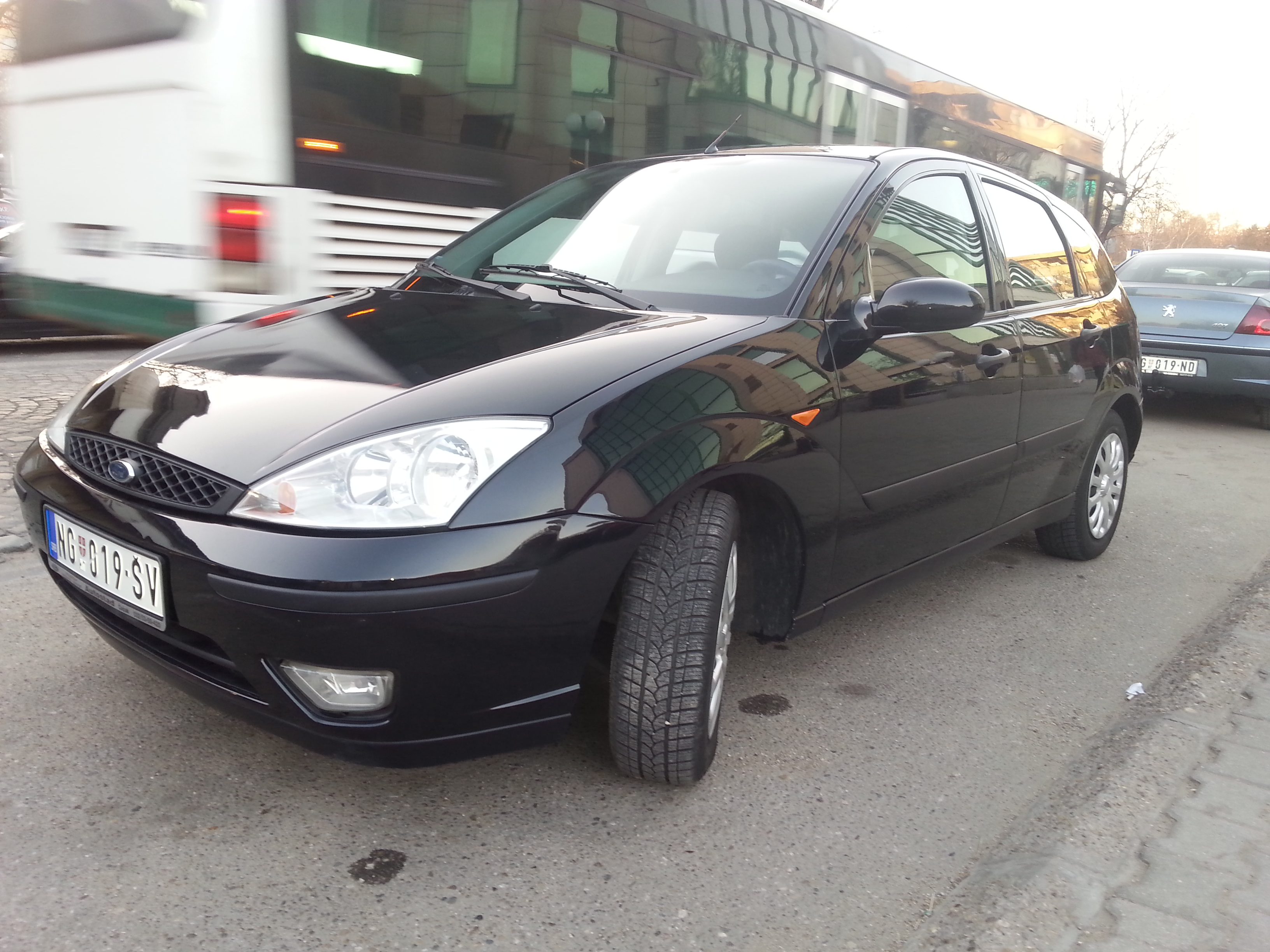

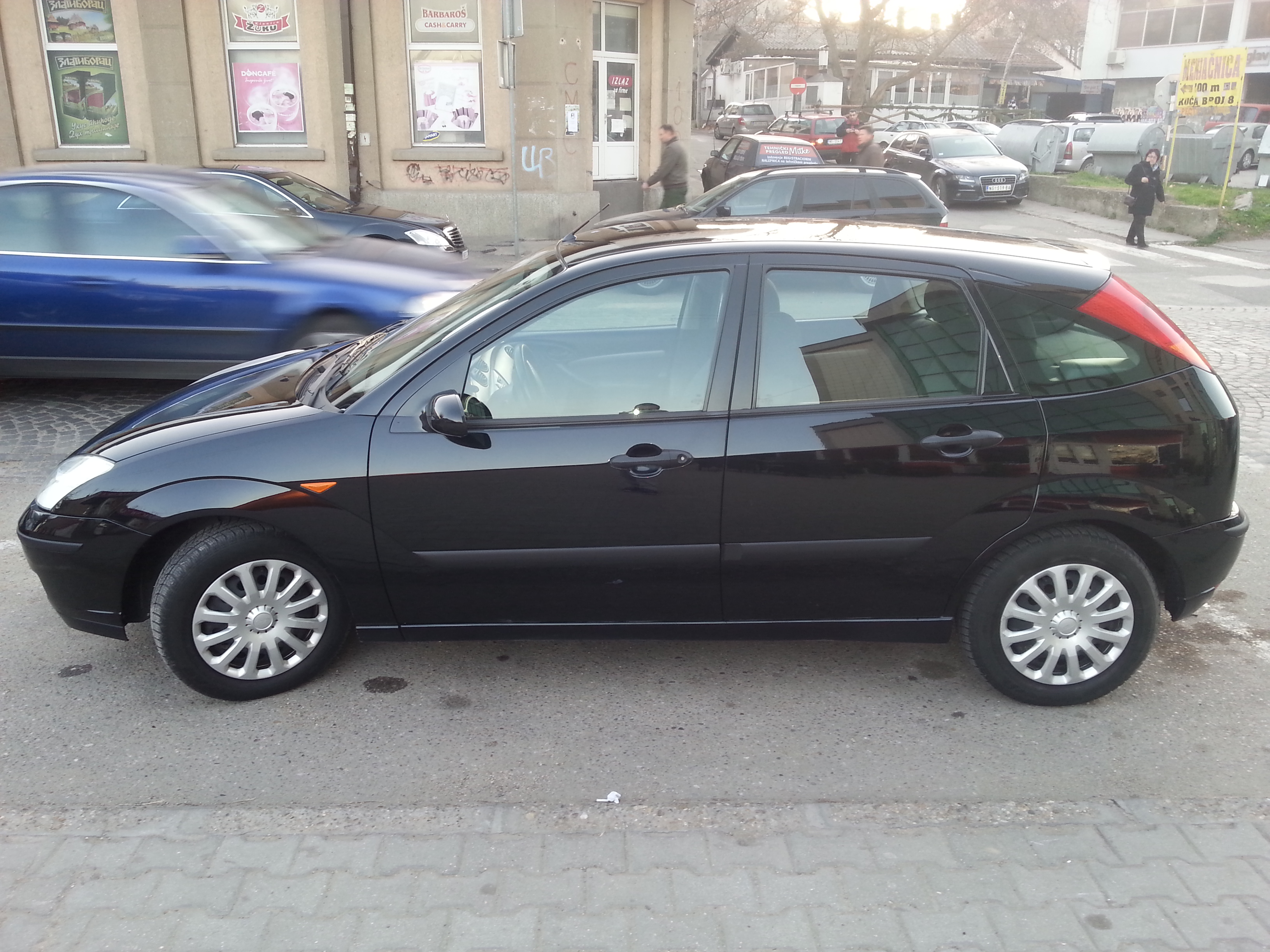

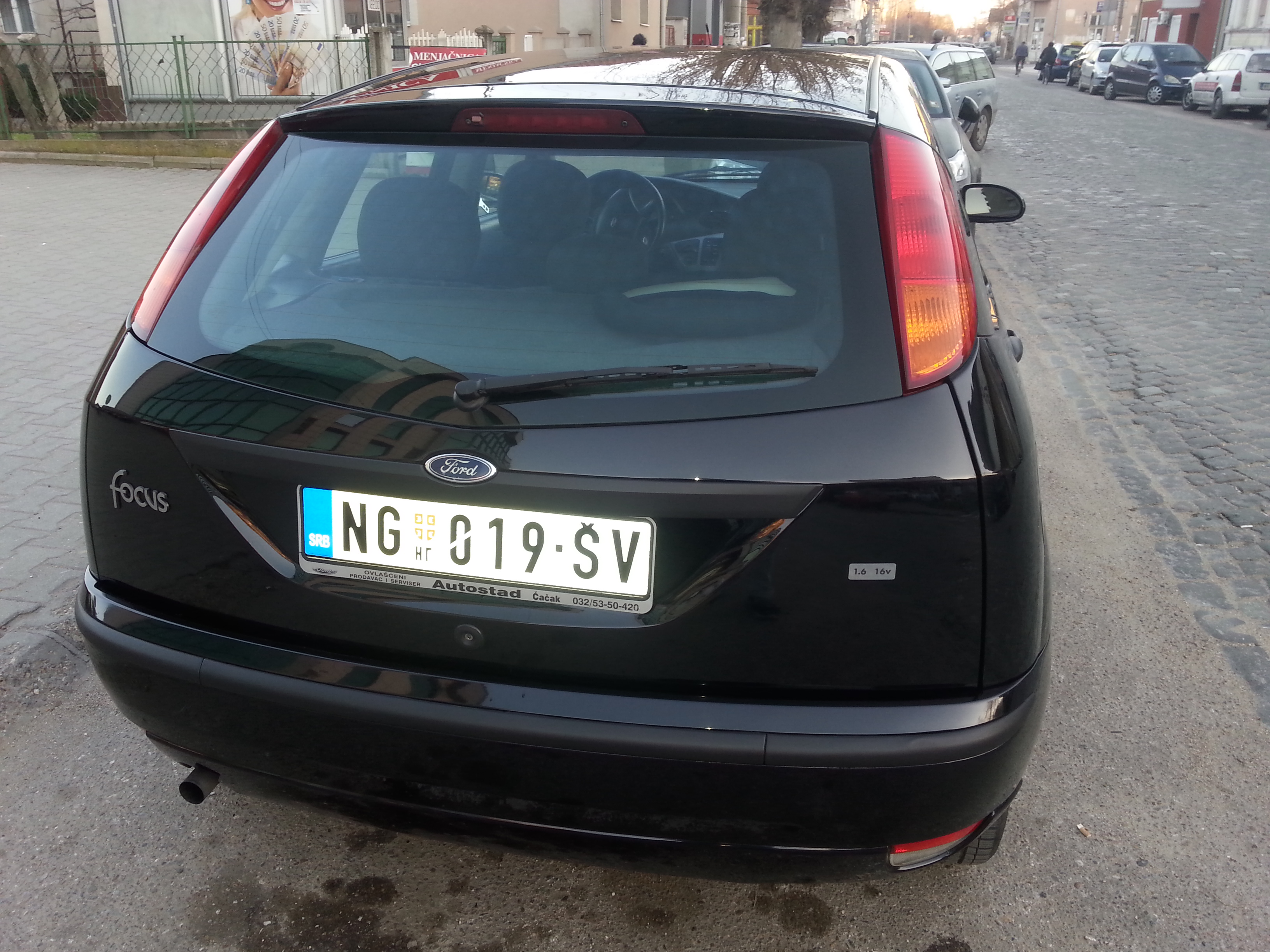

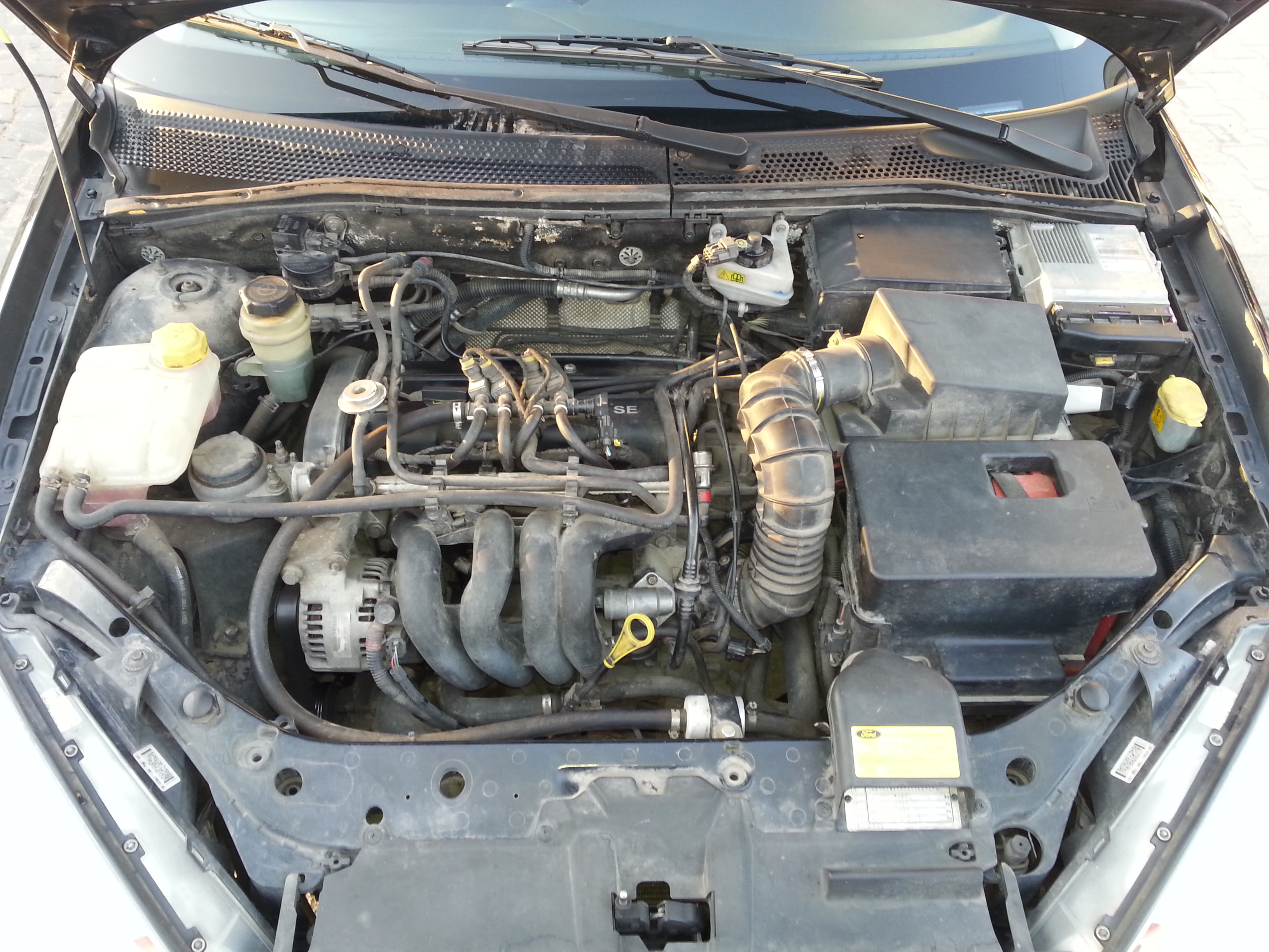

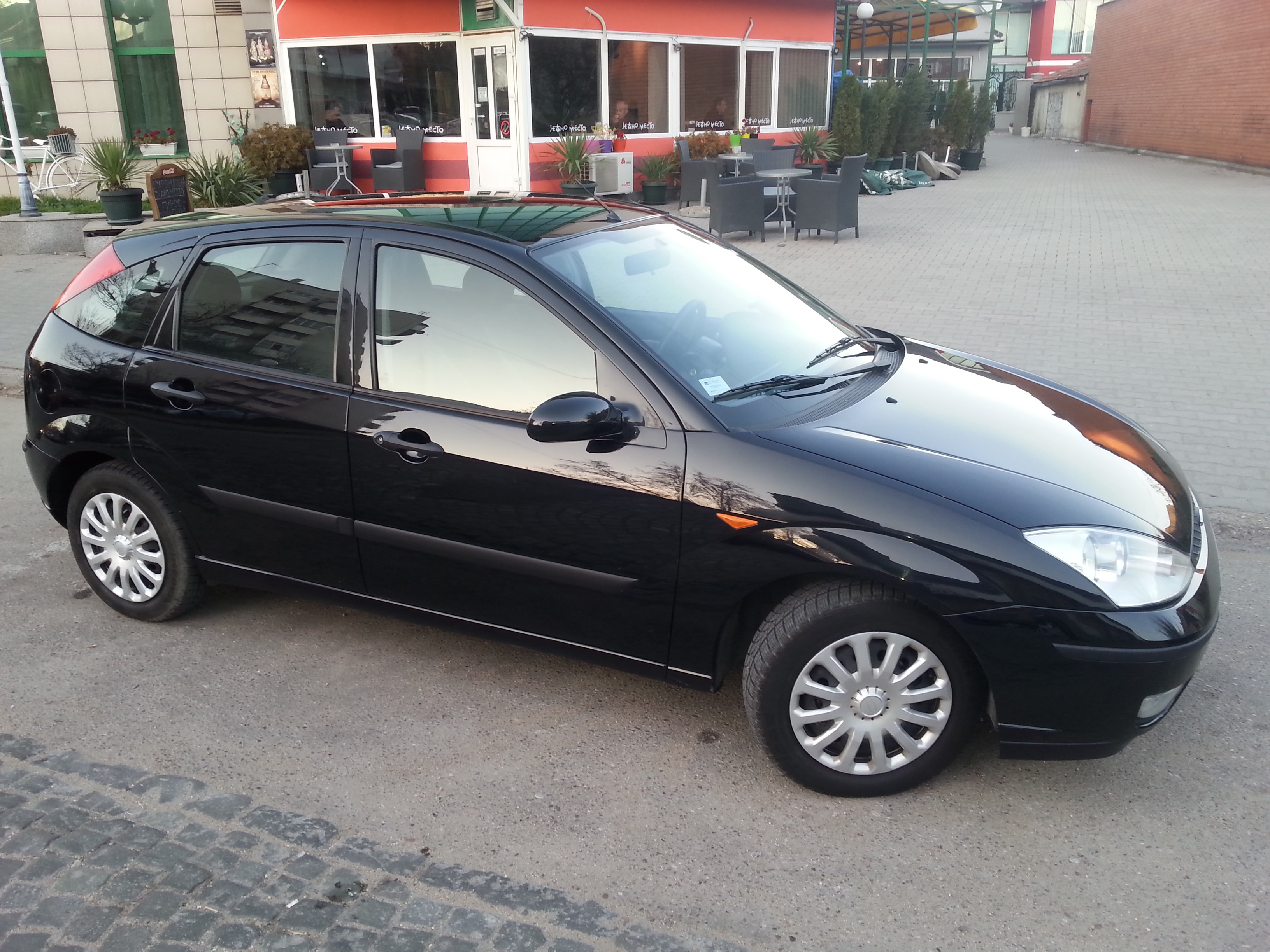

Focus 2002 1.6 benz-plin
Poruka od Focus » petak, 25. dec. 2015. u 19:37h

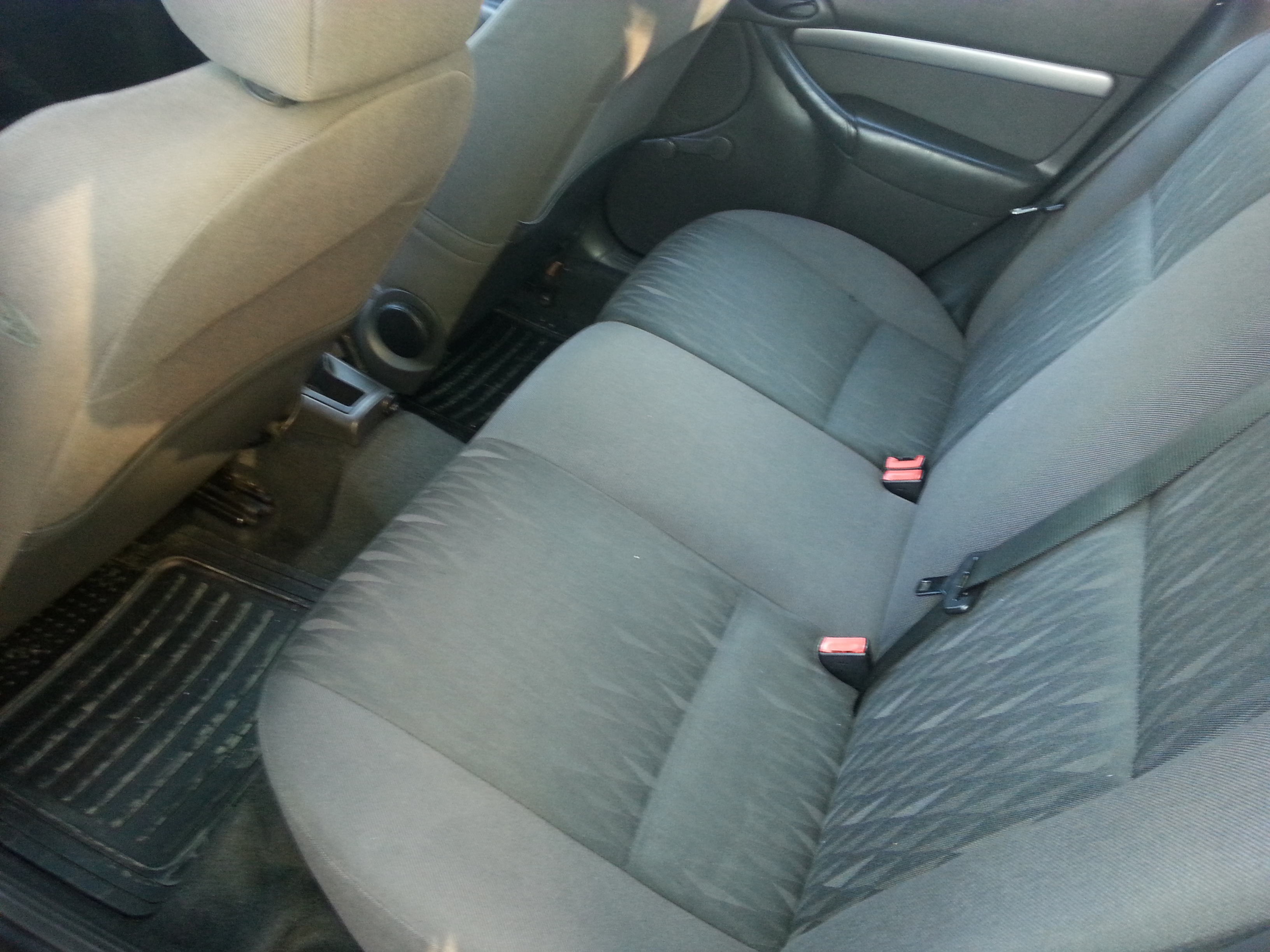

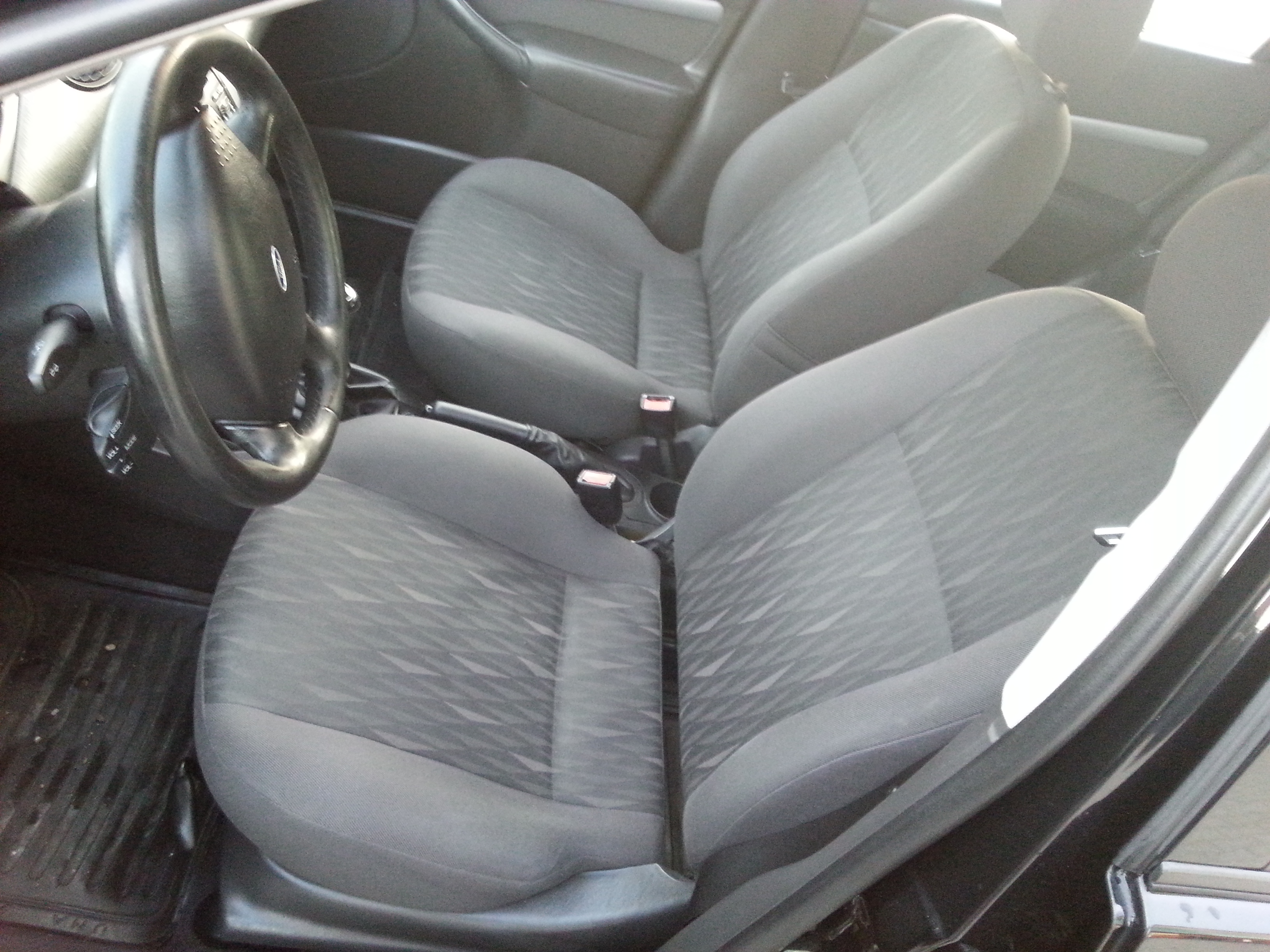

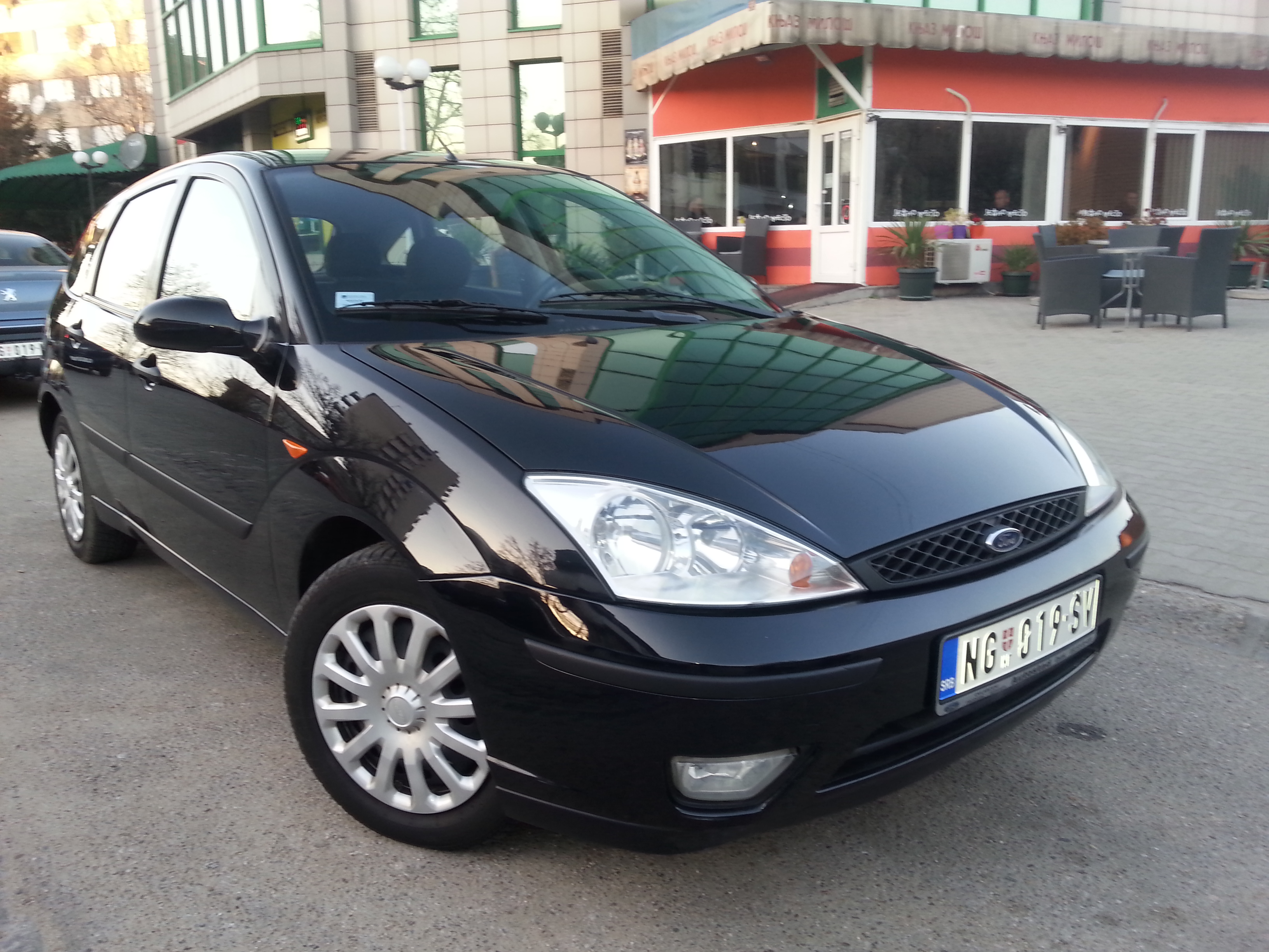

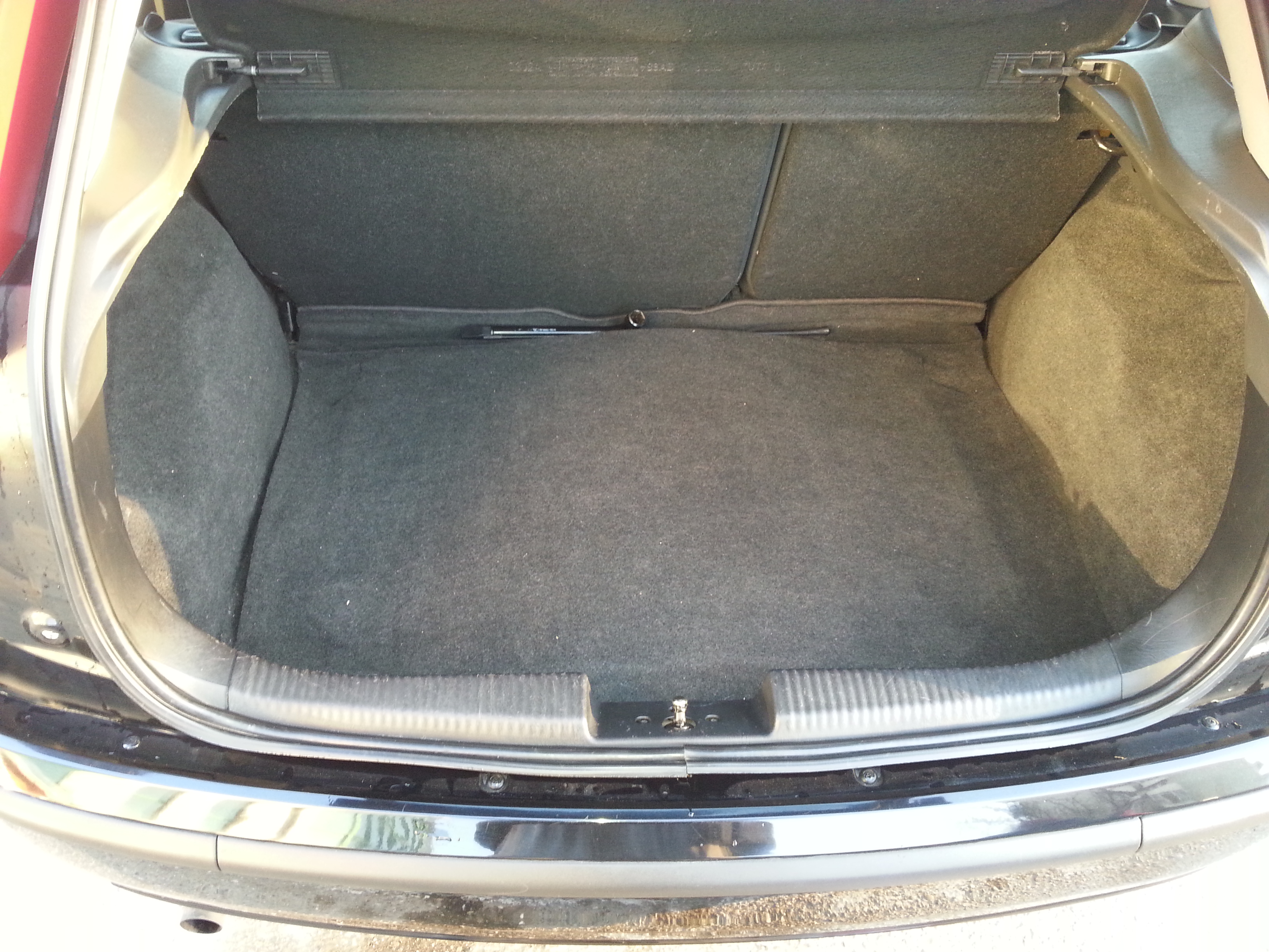

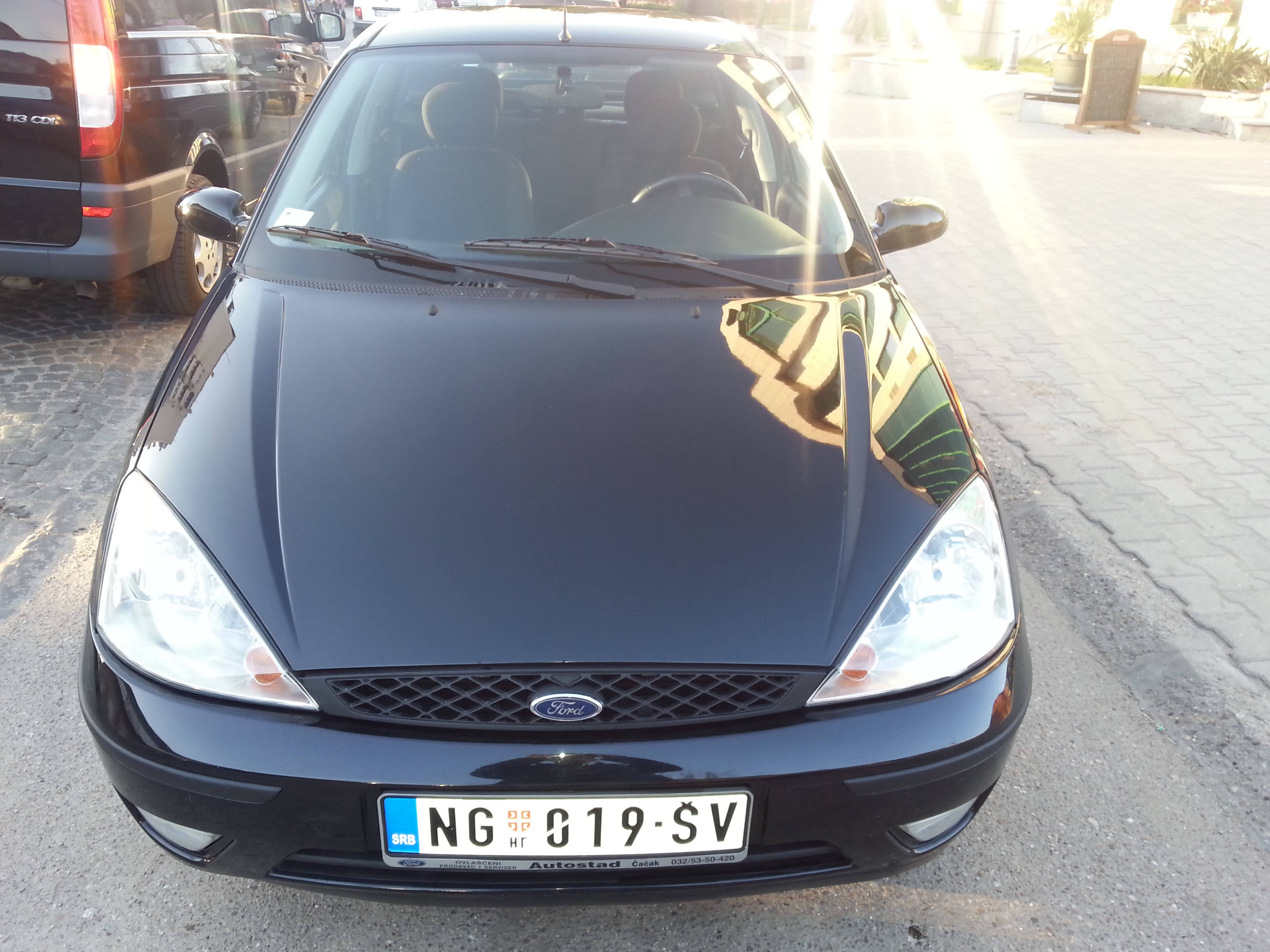

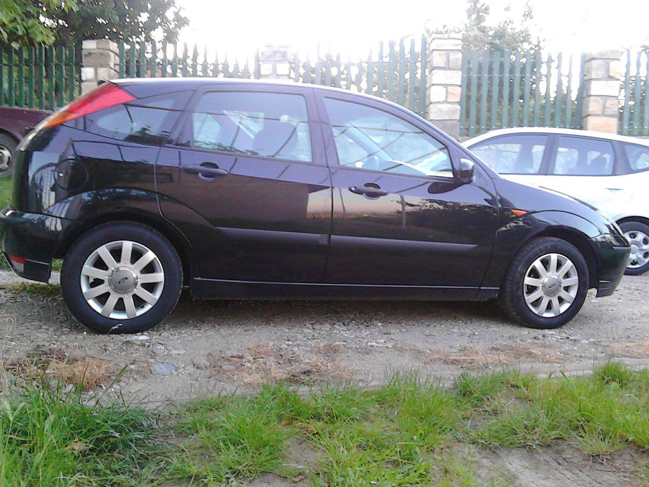

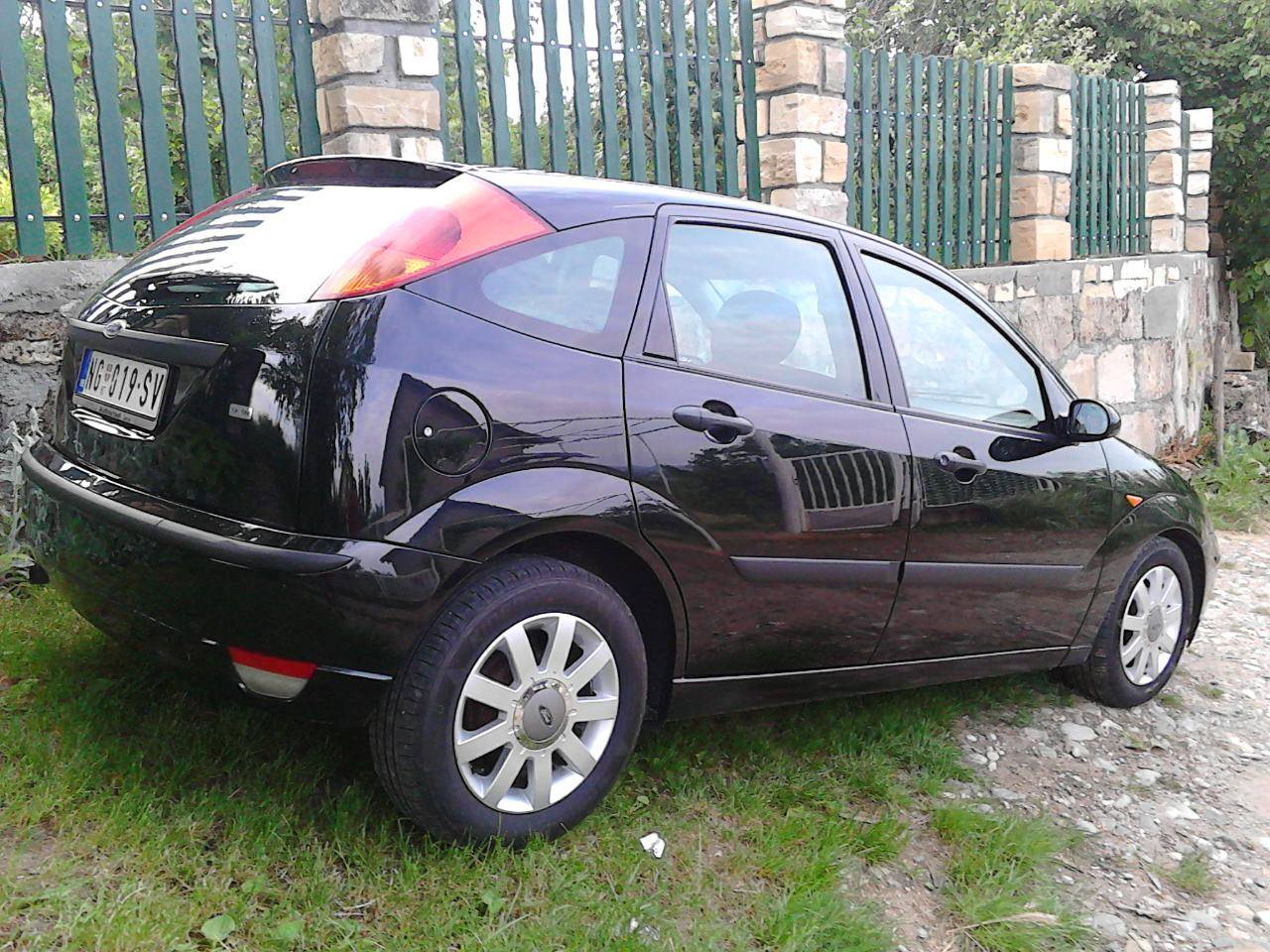

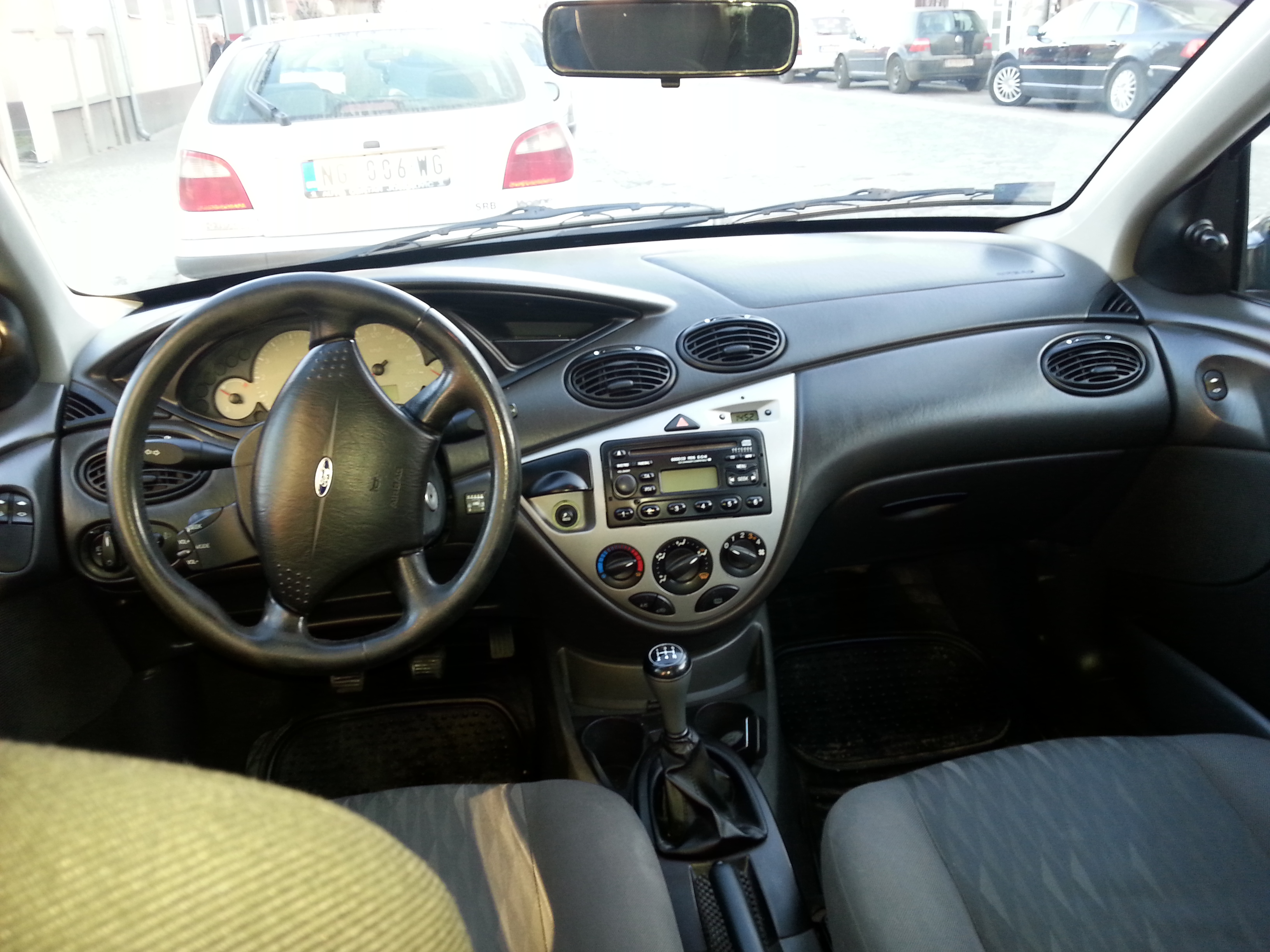

Evo ga konacno...kupljen na 163736km, od vlasnika kod koga je bio tri godine, reko bih uredno odrzavan, uvezen iz Rima...plin ugradjen pre 30 hiljada, veliki servis treba da se radi za 10-15 hiljada, gume zimske dobre, registrovan do septembra, utegnut, nista ne lupa,zvoni,cijuce i slicno...od planova, mozda dobije aluminijumske 15ice i to je sve.
Kad budem provalio kako se ubacuju slike bice i njih...
Evo slika:

Lep.Nek je sa srecom i sto vise predjenih kilometara.

Sviđa mi se motorizacija i stanje, boja ne baš, jer je teška za održavanje.
Kad je crni auto opran, kao lutka je, ali dok napraviš dva kruga po gradu, već se vidi prašina.
U svakom slučaju, drago mi je da si pazario Fokusa i puno bezbrižnih km želim.

Ja ne volim one lovacke price i izmisljotine...ako se normalno vozi ispod 8l plina je na otvorenom, mada jos uvek nisam precizno izmerio, ali mislim da preko 8 nece, po gradu nemam pojma, nisam jos merio, ali strogo gradske voznje verujem da ce zimi da ide 10-11l plina, sto je po meni ok.

Jako se lepo vozi i vrti taj motor, jer je u nosu lakši od tddi-ja.

Lep focus, kao i boja, cestitke na kupovini

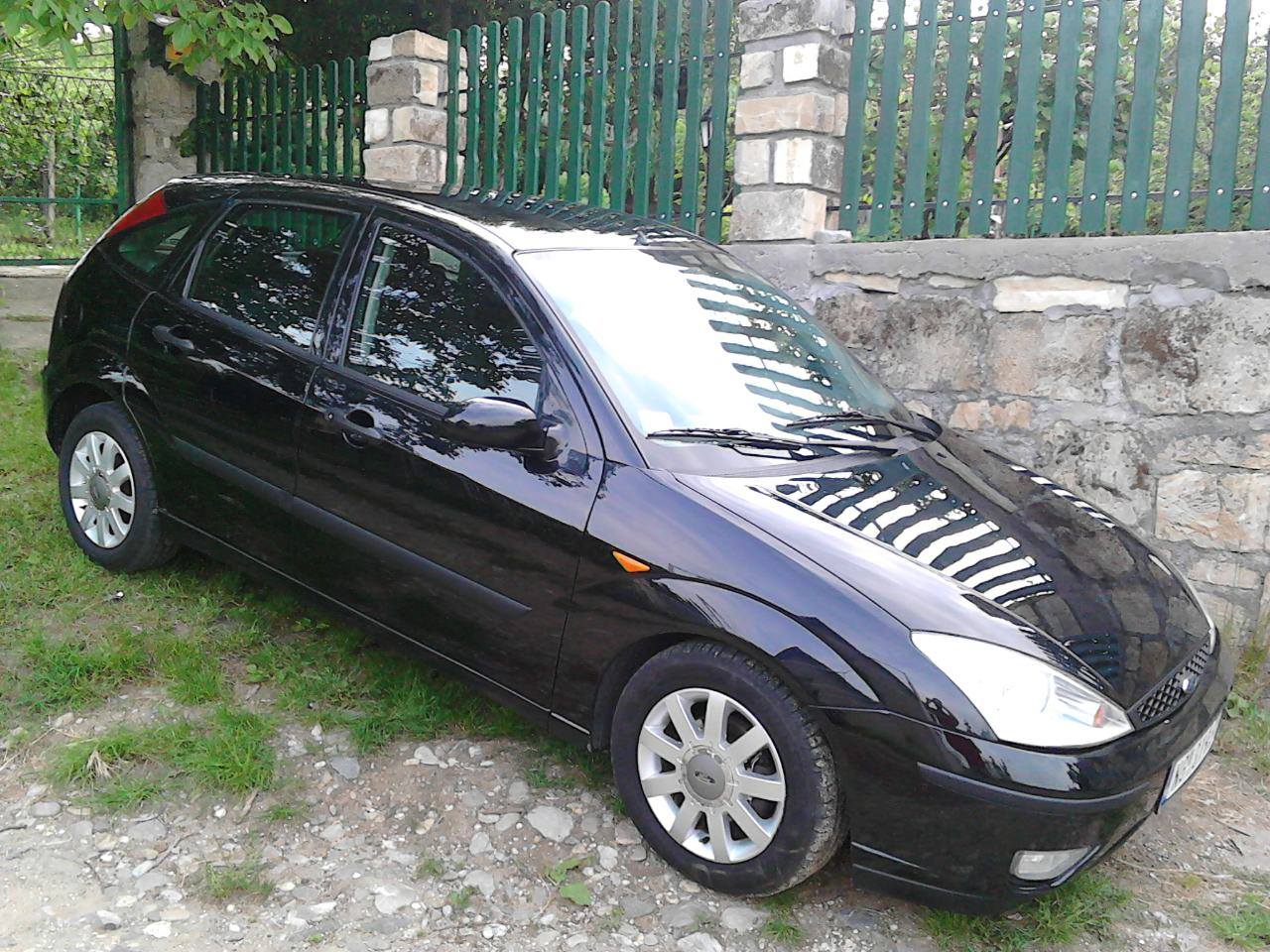

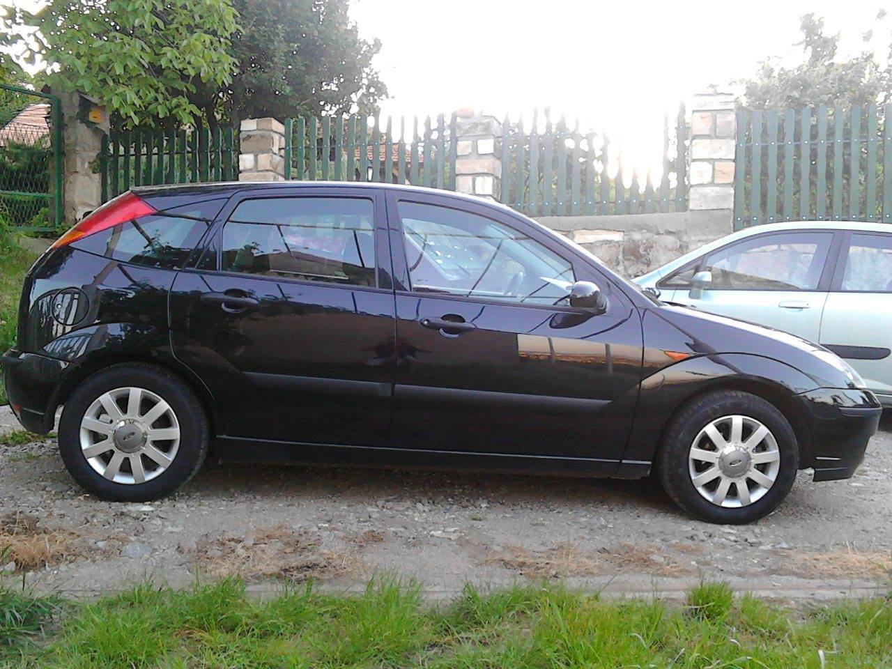

Stavljena polovna letnja obuca u kompletu.
Jedno pitanje, rec je o gumama s linka ispod, imaju li one smer kretanja, poput wintere, ona strelica i natpis rotation, ne znam da li sam ih dobro postavio, posto sam ih uzeo sa sve felnama balansirane, samo sam ih montirao, odlicne su, auto ide ko strela nista ne trese?
http://www.autogume.rs/product/Hankook/60/15/R-255928
Re: Focus 2002 1.6 benz-plin
Poruka od dule0911 » sreda, 1. jun 2016. u 10:35h
Nisu kao wintere ali imaju spoljnu i unutrasnju stranu (pise ti na rubu gume "outside").
Focus
Poruka: 668
Poruka od Focus » sreda, 1. jun 2016. u 11:29h
To je ok, na sve cetiri je spolja outside.
Jos jedno pitanjae koje parametre na onim kompjuterima za balansiranje trapa treba da pokaze za focusa mk1?
Pitam posto u ovoj nasoj zemlji svako to radi i svako misli da zna pod kojim nagibom treba da stoje tockovi.
A hocu da proverim cisto radi reda...
Inace kako vam se dopadaju felne? Gume su dot 2715.

Sa cega je ovaj tocak?
Poruka od dule0911 » sreda, 1. jun 2016. u 14:25h
Fiesta mk5.5, mislim da je sa Ghia opreme.
edit:
http://postimg.cc/image/8z3q2nsvf/
