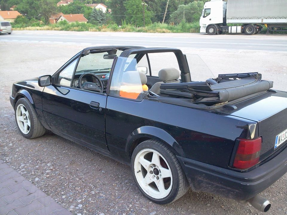

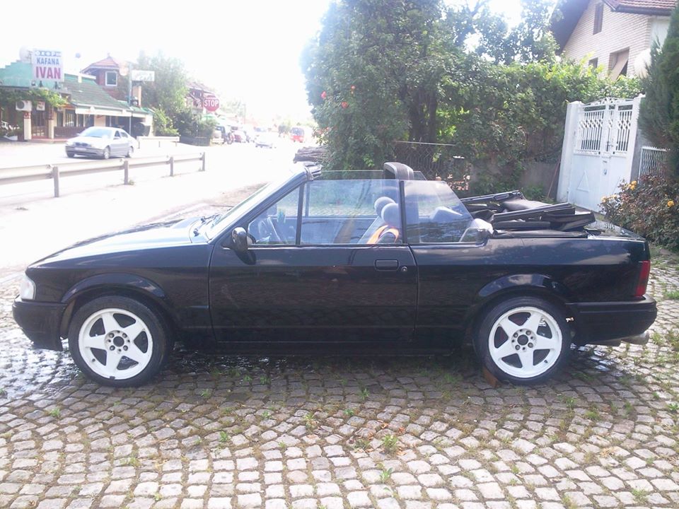

Zanimljiv cabrio
Felne su cool, samo kad bi se spustio izgledao bi jos bolje. Sta je sa sedistem, jel neka zuta presvlaka ili si skinuo presvlaku jer je sresujes?

Reflektujući prsluk rekao bih.
Lep escort... ja bih još dodao branike u boji auta (ne ovako mat crne neofarbane) i možda adekvatnije gume,napred ti je neki balonast profil dok pozadi mi deluje ok.
Daj malo još neke informacije o escortu,koje su felne,kako te služi... itd itd.

Lep auto i felne mu stoje odlično, samo izjednači gume ko što rekoše i drugi. Prednje mi se svidjaju kako su izbačene, ali za zadnje po poslednjoj slici (možda i grešim) možda bi trebao da staviš neki mali distancer. Daj još malo slika unutrašnjosti, motora...
Spuštanjem auta bi dobio lepši izgled, ali ne znam da li bi onda mogao da napravi drugu sliku.

Fino deluje
Sređivao si ga i farbao (rekao bih po par detalja) ili je uspeo da preživi u ovom stanju?

ovako, kupio sam ga od druga pre mesec dana, i polako ga sredjujem.na sedistu je prsluk, ali ide u djubre posto je sav ubi boze. auto je 88 god. 1,6 motor sa k glavom 77kw .Felne su 16 inca, 7 jota,toliko znam. Gume su napred 195 50 16 a nazad 195 45 16. Sad planiram da nabavim 14ice felne i da ga skinem sa ovih, posto mnogo je tvrd , i dosta mu opterecuju trap i tesko se mota, pun levi zakacuje u kos. Pritom dosta strce van rubova i bacaju prljavstinu po vrarima i na pragu ispod vrata.
branici su farbani bamper bojom, koja deluje kao da nisu farbani, tj boja je rapava kao smirgla. Ceo auto je farban ali ranije i to akrilnom bojom. Spustanje ne dolazi u obzir, posto je iovako mnogo nizak, ni na ivicnjak ljudski ne mogu da ga popnem, a kamo li jos ako bude neki los put....Treba mu promeniti prednji lager, pinjon i gumice na salt hebliju.
planiram stakla da mu zatamnim, promenim sedista, prednje tapacire i volan , i da probam da mu resim problem,sa grejanjem unutra , posto relativno slabo greje.I da resim hidrauliku krova , da dopunim sistem .
planiram pocetkom juna da ga registrujem, posto do tada mi je lada reegistrovana, pa da ne pravimn dupli trosak

Možeš probati i neke 15" 6-6.5j sa ET ne manjim od 40.

Naknadno. ja bi tu stavio napred XR branik, ofarbao ga, felne bih ostavio, malo bi ga spustio i to je to. Sa 195 45 gumama nece nigde da ti kaci. Ne svidja mi se ni taj zadnji lonac. Secam se auta kad je bio na oglasima, bio je nesto oko 1600e.

Sto rece tbv taj izduv sredi, felne moze i 15, to mu je taman. Ovako nesto http://www.newoldcar.co.uk/images/Featu ... 0wheel.jpg
Branik vidi ime li gdje ovaj http://mediastorage.classiccarsforsale. ... 1426109113

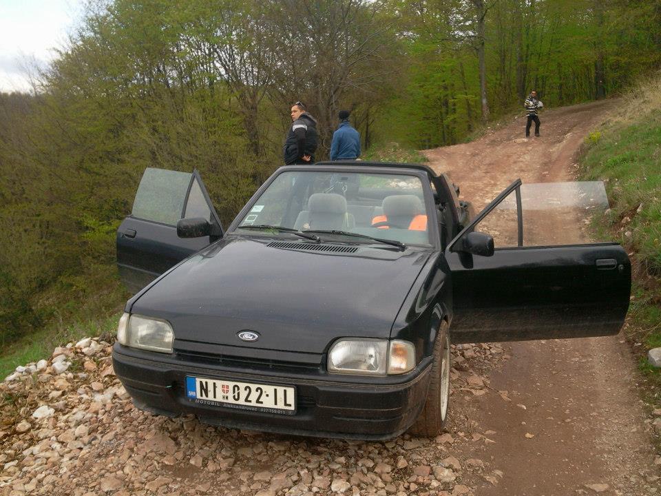

Kako obozavam ove maglenke na mk4
