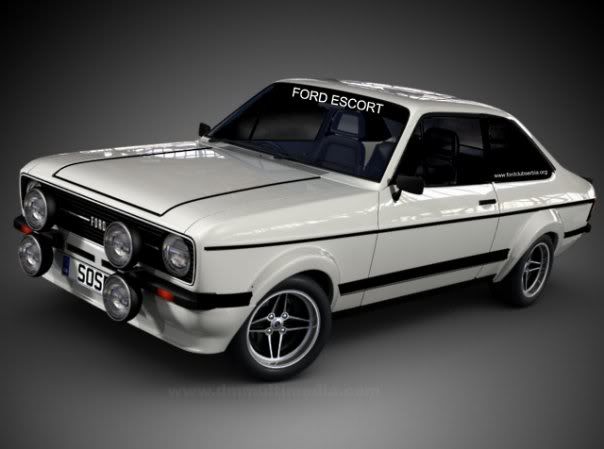

Re: Ford Escort MK2 1.1
Poruka od 911s [SK] » utorak, 29. sep. 2009. u 18:13h
S obzirom da ti auto nema ništa od opreme, evo par predloga za sredjivanje u original Ford Sport stilu:
Mada sam ja planirao identično ovako:
