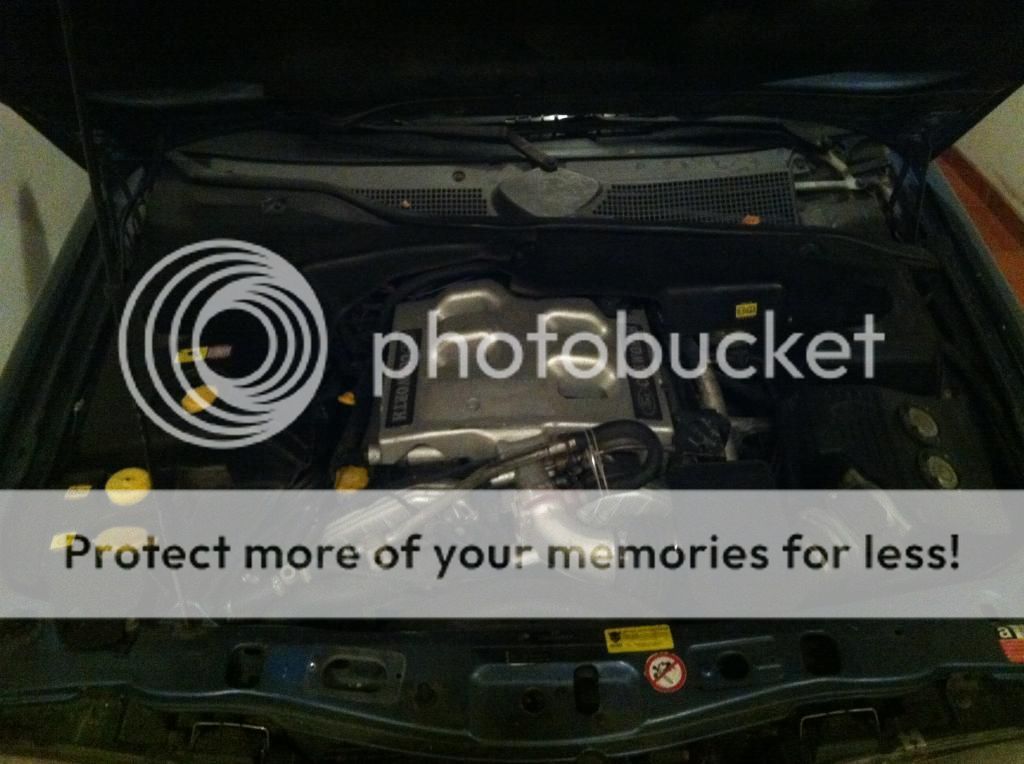

Pozdrav svima! Nije me dugo bilo, pa reko da se javim! Upravo sam iskucao celu i detaljnu poruku, medjutim slucajno sam isao back i cela je izbrisana, tako da ako malo nepovezano pricam ili nesto bitno propustim - vicite!
U svakom slucaju, bila je frka oko posla, ali na autu se pomalo radilo! Vece stvari nisam mogao da radim dok ne stigne donor organa, koji je konacno stigao
Ponosno vam predstavljam mog ford scorpio cosworth 2.9 24v BOA
za sada stoji i ceka dizalicu za motor! Drzim se plana i premestam kompletnu elektroniku u taunus-a i pravim sve pratece delove sa par prijatelja kod nas u studiju, tj radionici. Vec smo skenirali neke delove od taunus-a i nadam se da cu uskoro moci da vam okacim koji 3d prednje maske, instrument table, konzole i sl. Evo slika iz radionice
Bavimo se dizajnom, projektovanjem i izradom prototipova uglavnom, mislim da ne smem da kacim sajt ali ako neko ima neki custom deo koji ne moze da nadje nigde, moze da baci pm slobodno.
U svakom slucaju, na autu su se raidli sitni poslici, jer nisam nista vece mogao da stignem. Skinuo sam komplet sve sarke, brave, mehanizme i manje vise sve sa njega i peskirao, cinkovao, popravljao, polirao i sl. Napravljeni su el. podizaci prozora uz dosta muke, preradjeno dosta delova i sad se vec sijaju
Trenutno pokusavam da nadjem veliki diferencijal za taunus-a da mi izdrzi novi motor i to mi pravi dosta problema jer ne znam da li da prepravljam zadnje vesanje od scorpia ili da ostavim krutu osovinu iza i da ga teram, pa sta mi bog da. Nasao sam izolaciju koja mi odgovara, cena je oko 11000 za 10 kvadrata, debljina 10mm i zadnja strana se lepi, tako da je to full. Bitna stvar koju sam resio a koju su mi svi rekli da ne moze da se resi u Srbiji jesu hromirani delovi. Naime, problem kod spijatra je ( siguran sam da vecina savrseno dobro to sve zna, ali nema veze ) je sto je to jako mekana legura, pogodna za livenje i obradu ali naravno, nije pogodna za peskiranje, koje su mi rekli da je jedini nacin da se skine hrom i nikl sa njih i da se mogu ponogo hromirati nakon sredjivanja. E sad, prvo pola ljudi nije htelo to da peskira, drugo oni koji su probali su mi unistili taj deo jer hrom koji je poprilicno tvrd, kad se probije peskiranjem ostavi rupu u spijatru jer je tu pesak odma poceo da "kopa" po spijatru jer je spijatar daleko meksi od okolnog sloja hroma. E sad, nakon sati i sati citanja po netu i ogromne pomoci od devojke koja je jako dobar hemicar, uspeo sam da pocupam i hrom i nikl sa tih delova hemijskim putem, odnosno elektrolizom! Sledeci problem je bio popravka spijatra koju sam isto resio, to je malo jos zeznutiji deo ali uz malo vezbe ide ok! Nakon toga se delovi turpijaju, smirglaju, poliraju i spremni su za novo hromiranje koje cu da vam javim kako je proslo kad sredim sve delove
Uskoro krecem da radim prednju masku i ostajem pri prvoj ideji da stavim 4 okrugla fara, koje sam isto uspeo da sredim, a bilo je cupavo verujte jer su bili grobovi! Izvinjavam se opet ako sam nesto bitno izostavio, pozdrav svima i javite kako vam se cini

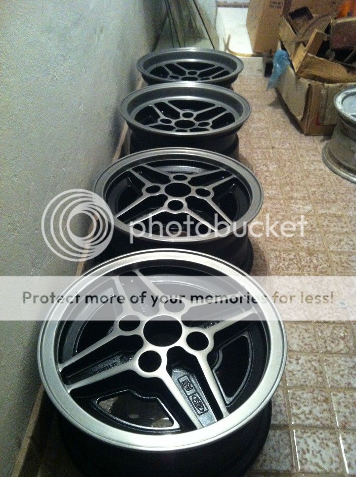

i jos jedna stvar, ove felne su na prodaju -> cena je 250e

Ali sve to stoji na papiru dok ne resim glavni problem, a to je upasavanje BOA-e u taunusa i dok ne resim zadnji trap sta cu, kad on bude rezao, lako cemo za sve ostalo! Mada, bio sam u kontaktu sa jednim momkom iz Svice koji je radio istu stvar kao ja i kaze mi da su modifikacije minimalne, bukvalno je morao samo da pravi zadnji nosac menjaca i to je bilo to. Trap je ostavio original. ali meni je malo frka da na tako lagan auto stavim toliko konja i ostavim krutu zadnju osovinu, tako da sam tu jos uvek u velikoj dilemi, ako neko ima neki savet bio bi mu bas zahvalan

On u suštini neće imati dobro ležanje ni sa jednim trapom, sa krutom osovinom iz razumljivih razloga, a sa trapom od Scorpia iz prostog razloga što je taj trap napravljen za daleko veći i teži auto.

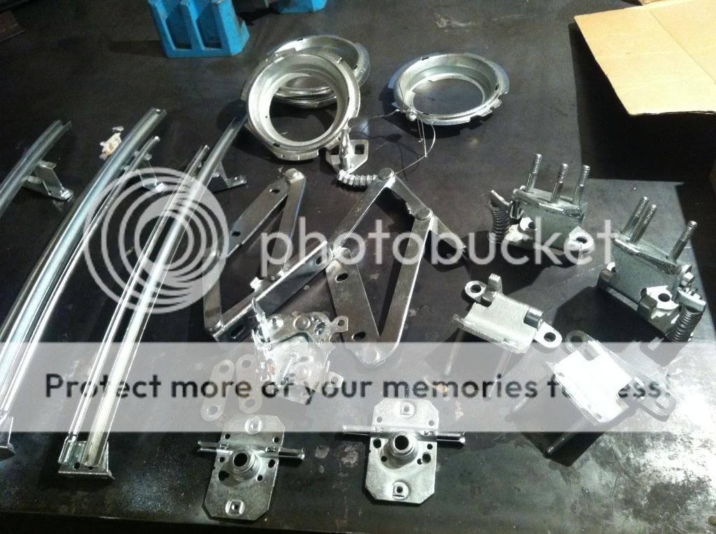

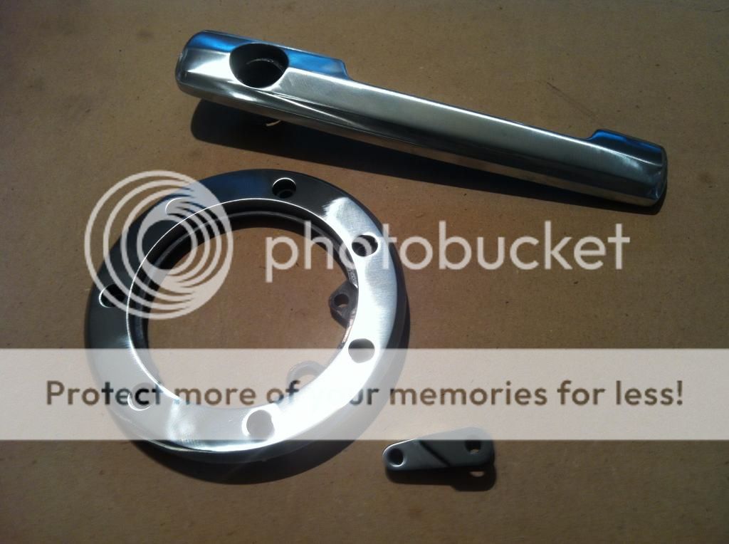

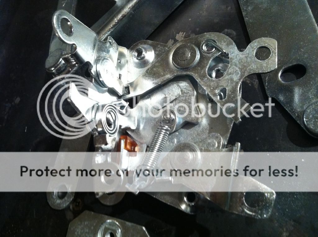

Da li ti ovo radiš i hromiranje unutrašnjih delova? Mada si trebao sve mehanizme da cinkuješ "u žuto", takvi su bili fabrički.

Тај мотор пасује без проблема у таунуса , користећи носаче од таунусовог шестака . Мора да сечеш носач акумулатора , и да преправих део око носача хладњака да може неки већи ту да стане.
Требају опруге од шестака напред , и тврђи амортизери. Назад може осовина од сијере да се упасује уз преправек каросерије , да се направе носачи за ту осовину .
ЈА би лично гледао да упасујем то је више могуће механике са то скорпиона , јер онда нећеш имати проблема у експлоатацији , ако желиш свих 200 кс да користиш .
