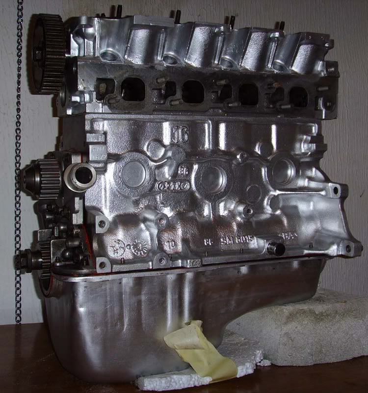

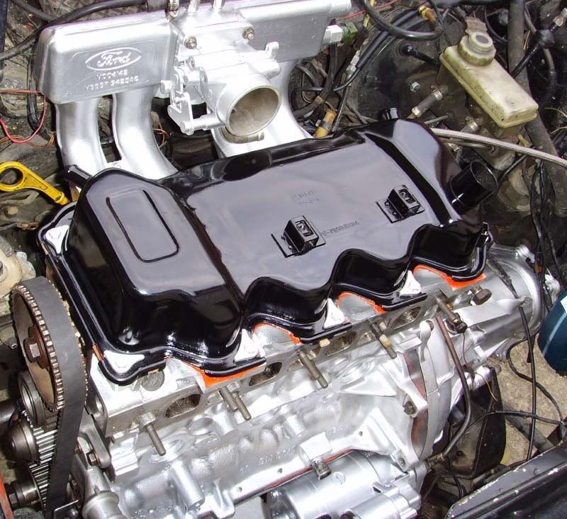

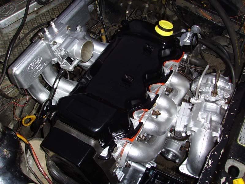

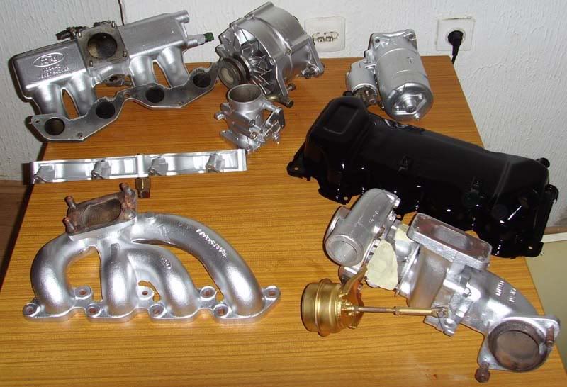

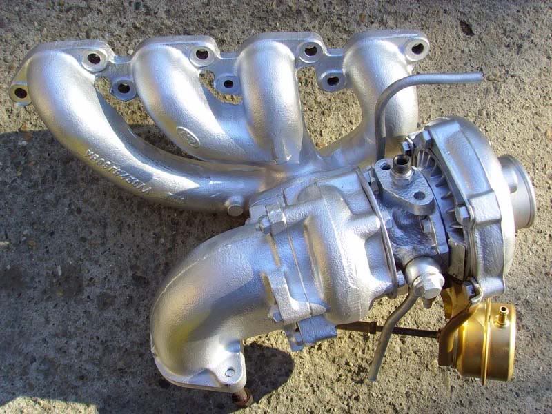

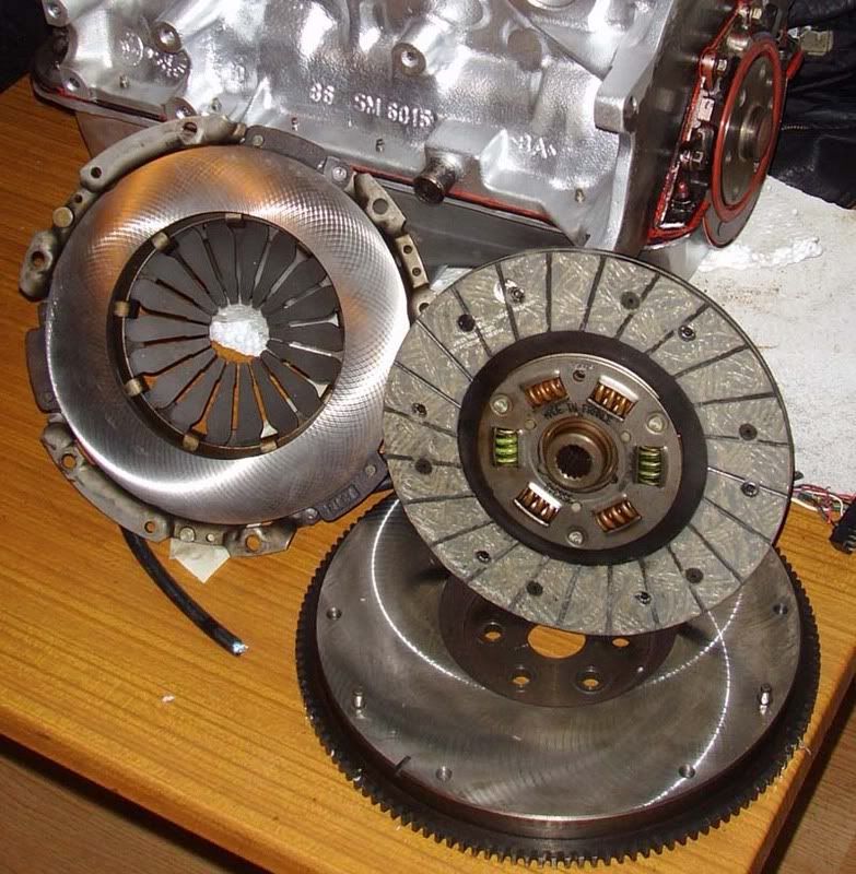

Poruka od Turbo Force » četvrtak, 16. okt. 2008. u 12:46h

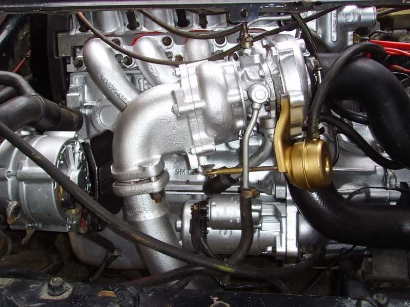

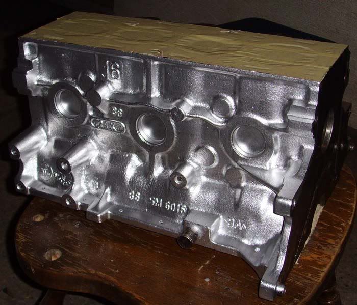

Evo slike motora i delova isto stare skoro 2 godine
Stari motor je radjen u Italiji mislim da je naziv radionice Raimondi Sport.
Blok je na trecoj specijali kao i klipovi glava spustana povecan pritisak turbine. Isti taj blok je sad verovatno pretopljen u gvozdje zbog izbijanja klipnjace i zato sto je prso na 3 mesta de je curela rashladna tecnost.
Novi blok je radjen prema klipovima tako da nista nije izgubljeno, stavio sam glavu motora sa tog istog bloka koja je u mlogo boljem stanju nego stara koja vise ni nemoze da se obradi.
U nedostatku originalnih dizni stavljne su dizne od Mercedesa 126 SEC 500 koje vise nalivaju motor benzinom tako da je jos malo povecan pritisak u turbini.
Motor bi trebao da ima 170 konja ali to ostaje da se proveri.

Re: Ford Escort RS TURBO S2
Poruka od BokiRS » četvrtak, 16. okt. 2008. u 13:01h
Dopada mi se motor.
Kako znas za tih 170 konja?
Jesi li se probao sa nekim autom?

Poruka od Turbo Force » četvrtak, 16. okt. 2008. u 13:33h
BokiRS piše: Kako znas za tih 170 konja?
Ne znam tacno to je nagadjanje a ide bolje nego fabricki RS Turbo.
Voleo bi da vidim tvoj RS on je taman sa konjazom izmedju 170ks i 136ks ako je fabricki 150ks.
