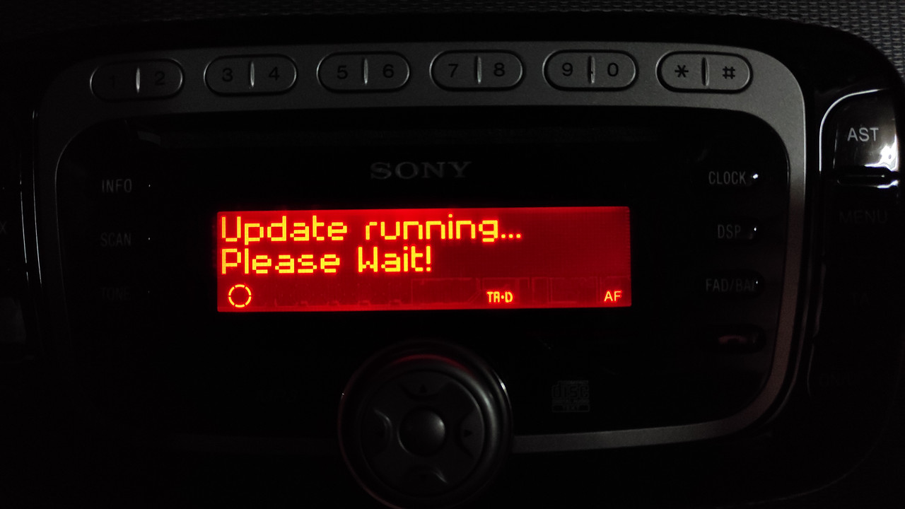

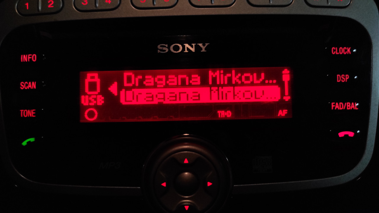

Kabal zalemljen, udzekan i sve radi
Onda sam odradio i update na poslednju verziju softvera cime sam dobio i pustanje muzike preko blututa

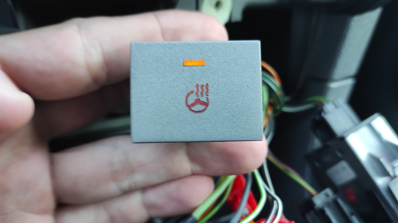

Izletese elektrosklopivi retrovizori, odem da ih uzmem medjutim jedan oem u losem stanju, drugi kinez i poucen losim iskustvom sa Polcarom nisam hteo da ih uzmem
Za ugradnju volana su prikupljeni svi delovi i napravljena tinjalica za indikaciju grejaca volana

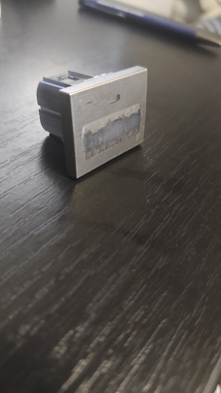

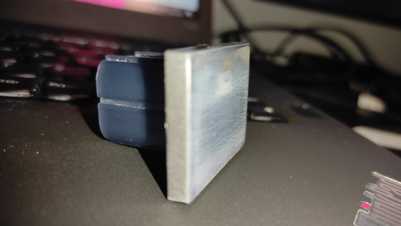

Moja je ideja, trebalo je izvuci negde indikator pa mi je ovo bilo najlogicnije, imao u garazi jedan prekidac za grejanje zadnje soferke, ismirglao ga, poslao da se odradi ikonica i blokirao ga od pozadi da ne moze da se pritisne
Pa u principu dobijam i tempomat i izbacujem dzojstik za muziku ispod volana koji me nervira od kada sam kupio auto jer mi noga konstantno udara u njega

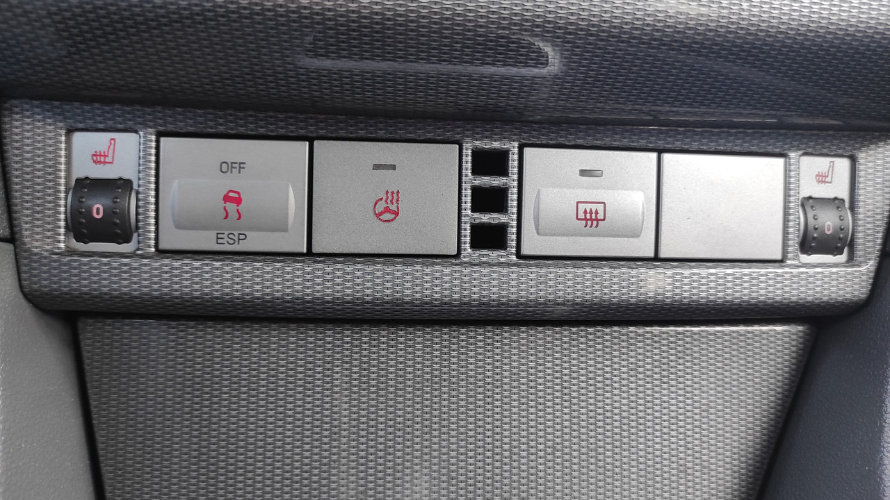

Ne, mesto za grejac prednje soferke sam iskoristio za grejac volana jer to sigurno necu ubacivati. Kada sam menjao soferku bila je opcija i da uzmem sa grejacem jer imam instalaciju ali nisam hteo jer mi smeta ona mreza i onda mi je lakse da 3-4 puta godisnje ostruzem soferku nego da svaki dan gledam kroz onu mrezu
Skroz desno dodje passenger airbag off indikator

Jel moze uopste to da se izvede na dugme? Ja koliko sam razumeo uopste ne postoji ta opcija (pitao sa c-max 9/2008), vec kao ako se iskljuci jedan iskljuceni su svi airbagovi.
Poruka: 4746
Re: Focus mk2 TITANIUM by Nedeljkovic
Poruka od Nedeljkovic » nedelja, 23. jan. 2022. u 17:58h
Ako mislis na airbag off ovo sto sam okacio nije prekidac vec samo indikator, treba ti i prekidac koji stoji u kaseti, kada se sve to poveze mora i da se aktivira dijagnostikom
