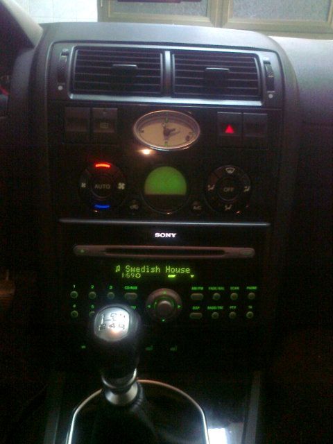

ma tabla nije problem tabla je sređena
ubacio sam sony od focusa
