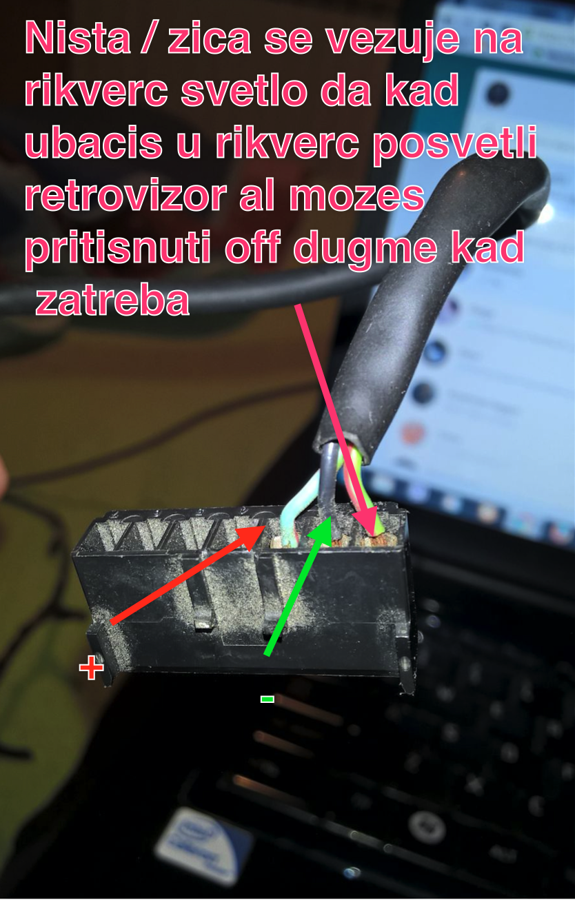

Bas cu danas da montiram na fokusa taj retrovizor,naviko na mondeu pa mi sad fali,...aj mi reci malo detaljnije jer mi struja nije jaca strana
Ako sam razumeo crna - i jedna zelena idu na onaj spojeni konektor a druga zelena na onaj pojedinacni kod svetla kabine?

Treba ti samo jedna zelena (ona bliža sredini retrovizora gledajući konektor) i ta druga crna, zelena ide na pojedinacni džek a crna na crnu zicu na duplom džeku, ukupno dve račve i jedan produžetak ti trebaju a evo i slika pa isprati, skroz levo je instalacija od retrovizora sa tom "visak" zelenom..

Re: Mondeo 2.0 TDCi Ghia..
U duplom dzeku je jedna crno/zuta a druga crno/plava na koju sad da kacim crnu sa retrovizora?
Nebitno, obe su mase
Ovo kod mene ne radi...ovako kako ste vi povezali,radi sa zelenom na pocetku i crnom...

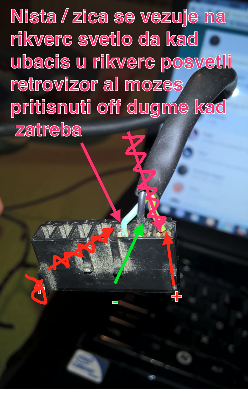

Zato sto sam pomesao zice xD i treba zelena koja je na pocetku
+ se dovodi na zelenu zicu koja je bliza centru ogledala
edit:
editovana slika
edit:
editovana slika
