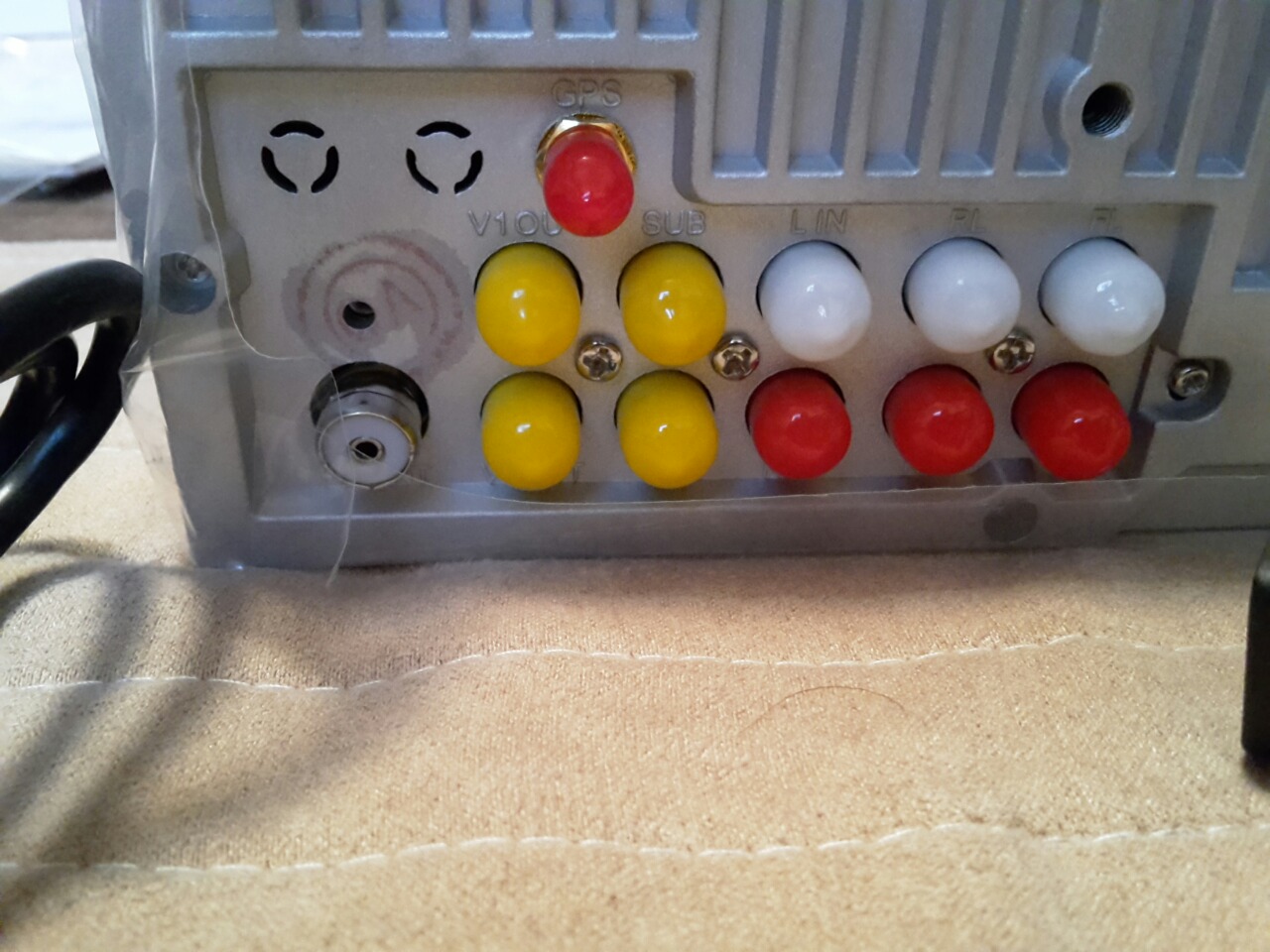

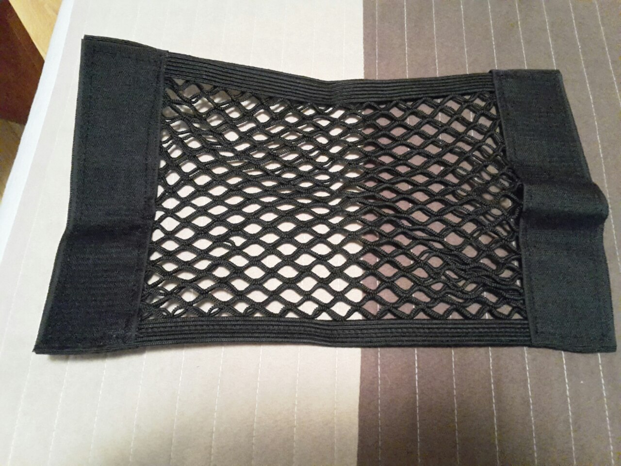

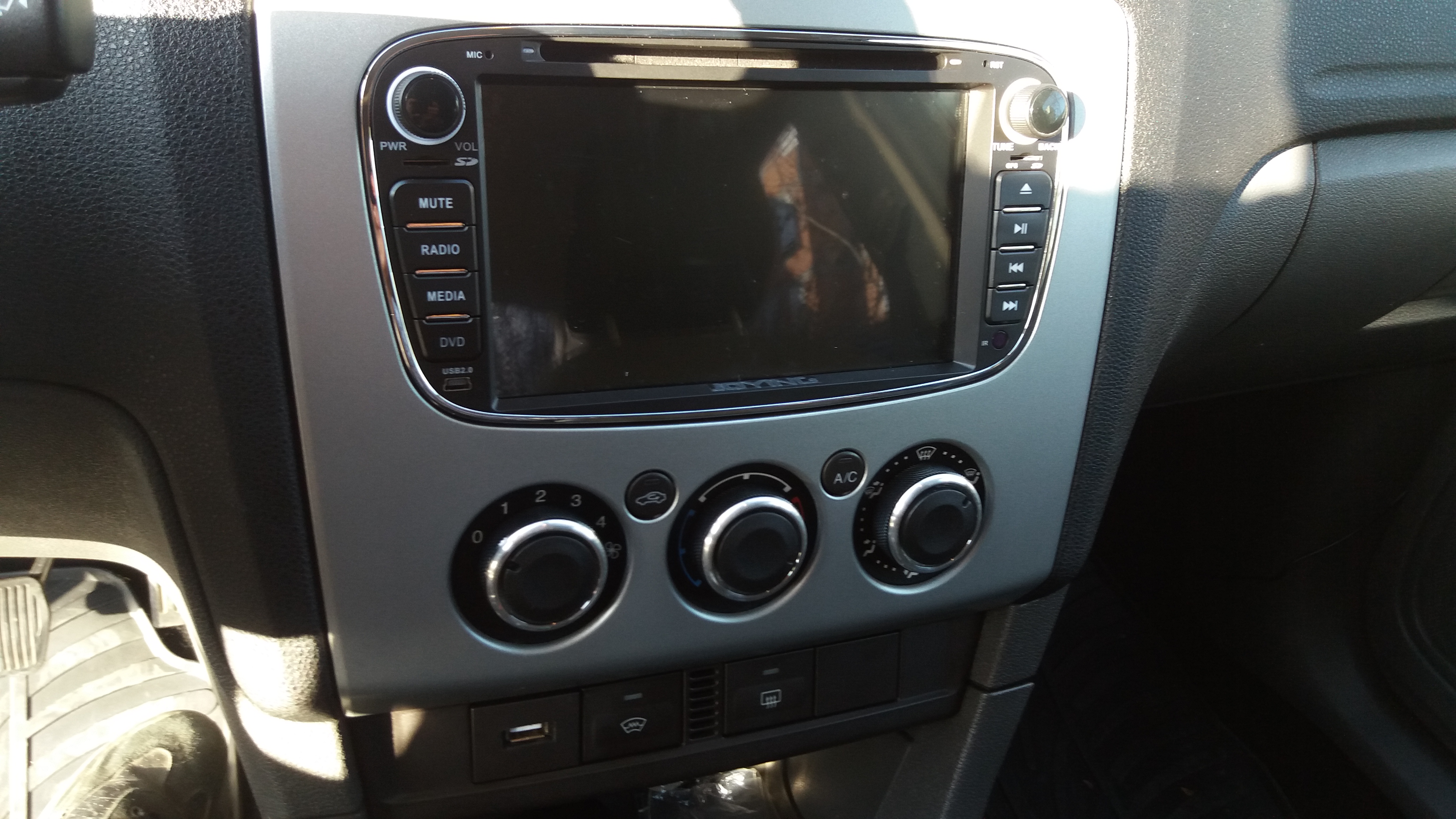

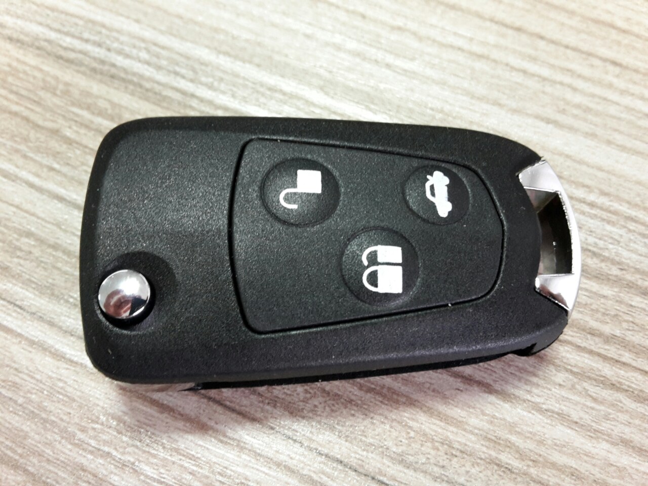

Evo da se malo i mi pohvalimo :) posle 45 dana cekanja napokon su kinezi poslali sve sto je naruceno. Neke stvari su dole posle 15dana, a aneke posle 45, a poruceno sve u u istom danu... ali nema veze... Sada ostaje samo da se uhvati jedan slobodan vikend i zabava moze da poscne :jeeej:

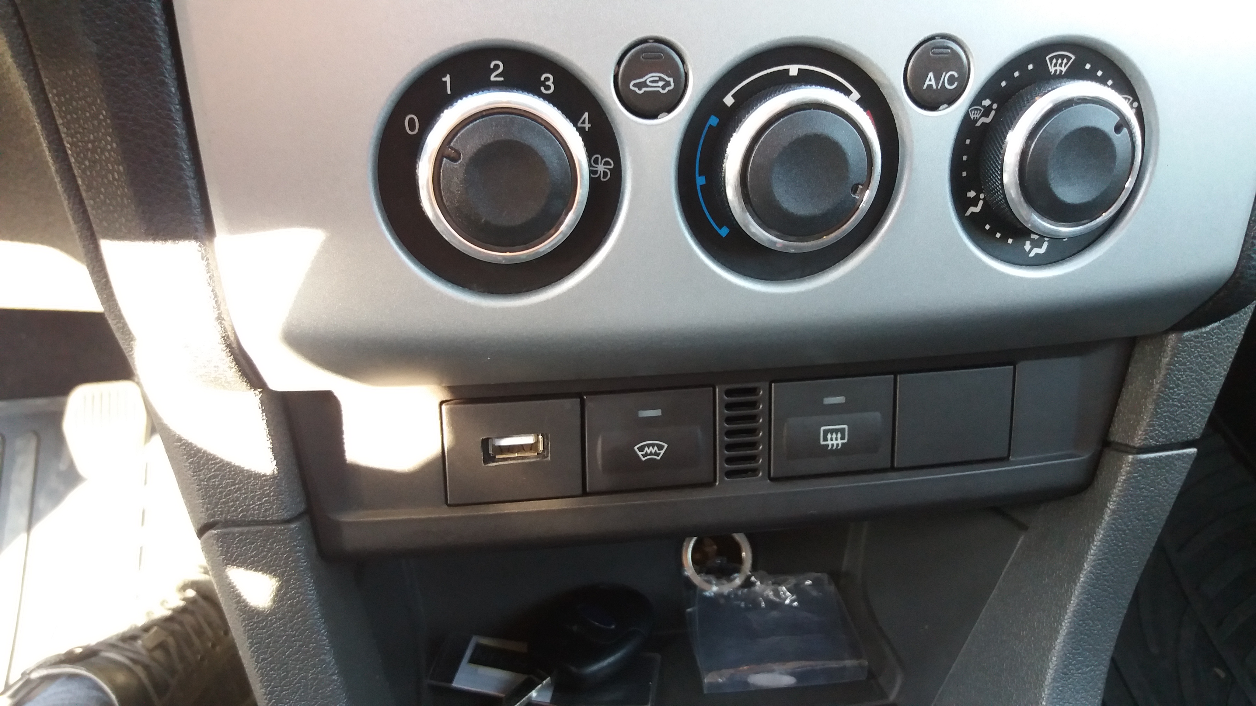

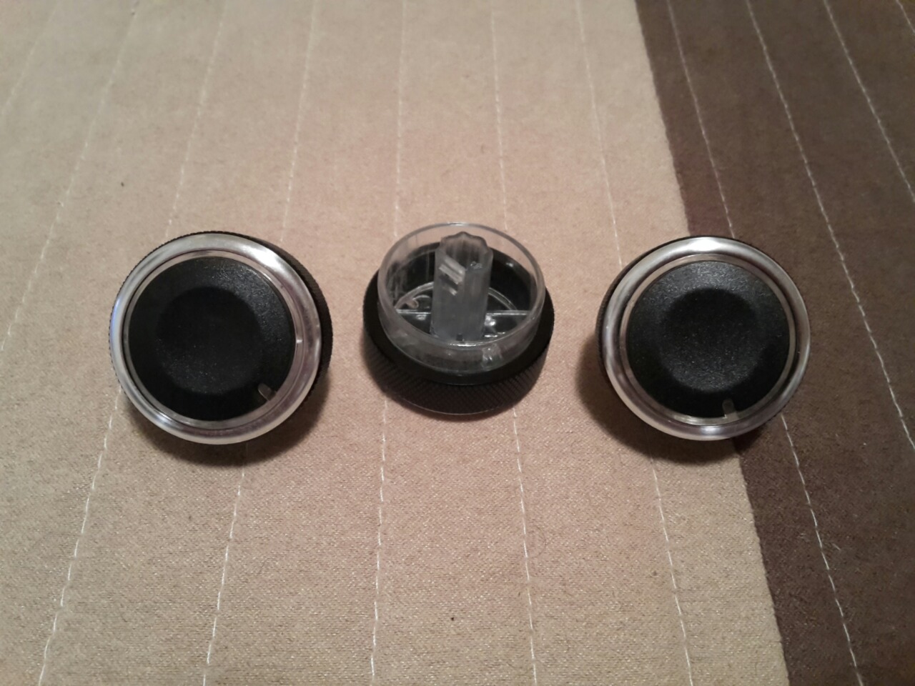

Uzet je novi kljuc na preklop (stari ne moze da se preklapa), tockici ventilacije, mreza za prtljaznik, kit za skidanje plastika i maski, kamera za rikvers i naravno multimedia :woohoo:
Pokusao je burazer da skine stare pa nece da sidju lagano, da li neko zna koliko sile treba primeniti da bi se stari iscupao ili ime neka caka za skidanje?
I najbitnija stvar :)

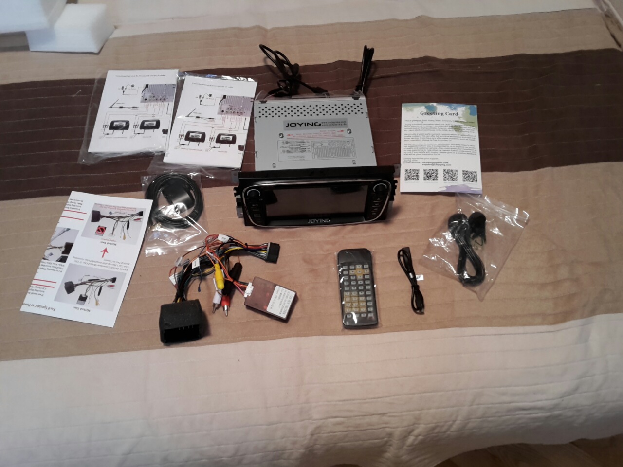

Nakon ugradnje i testiranja javljam utiske... bilo je mnogo razmisljanja koju multimediu uzeti, ali nakon par dana iscitavanja raznih foruna odluka je pala na Joying... videcemo da li je bila ispravna ili ne :D

Poruka od dule0911 » utorak, 15. nov. 2016. u 23:21h
Za sporet prekidace postoji valjda mali metalni osigurac sa zadnje strane, njega skinete i onda ispadaju lako. Bar je tako bilo na prekidacima koje sam ja skidao, nisam siguran da je tako i kod focusa mk2...

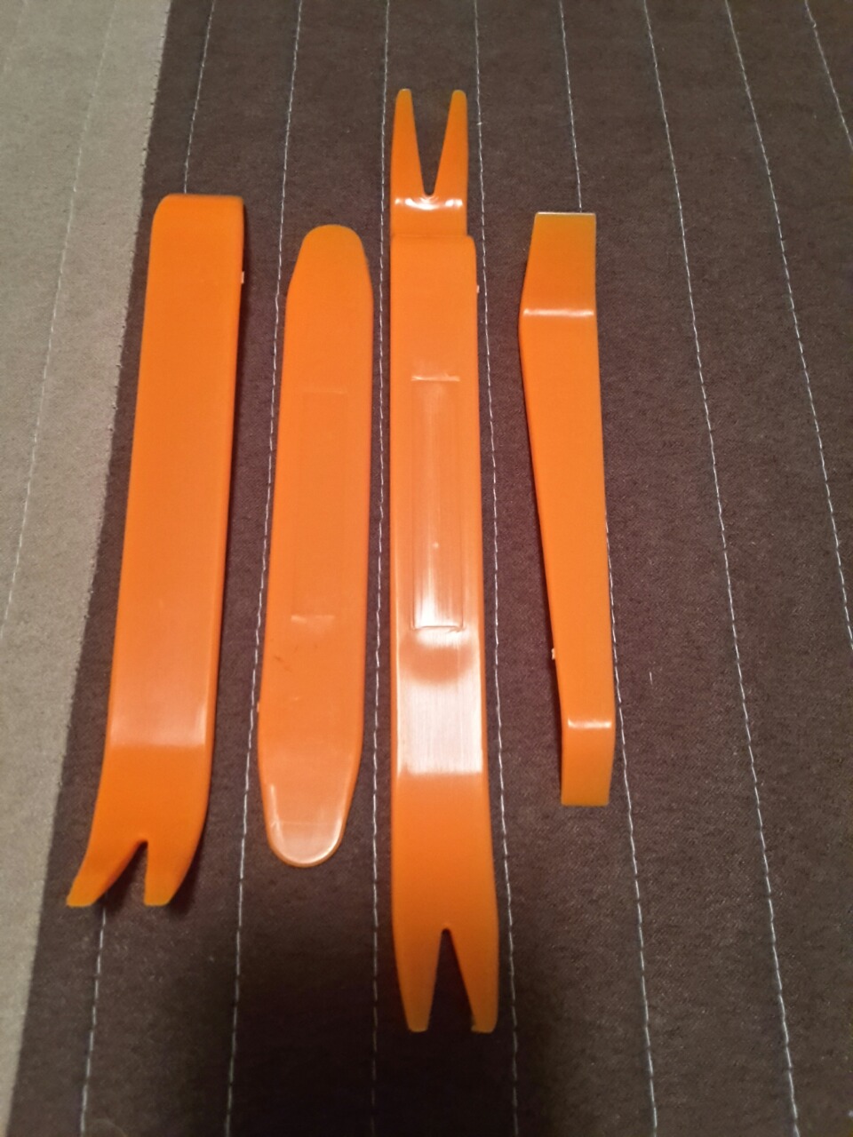

Skidanje prekidača ventilacije: stavi krpicu na prekidač.... uhvati prekidač kombinirkama i povuci napolje... sila osrednja... osigurača kod mene nikakvih nije bilo niti na par drugih MK2 koje sam gledao... zahvat generalno jednostavan...
ove pajsere za skidanje plastika sam i ja nabavio i odlični su...

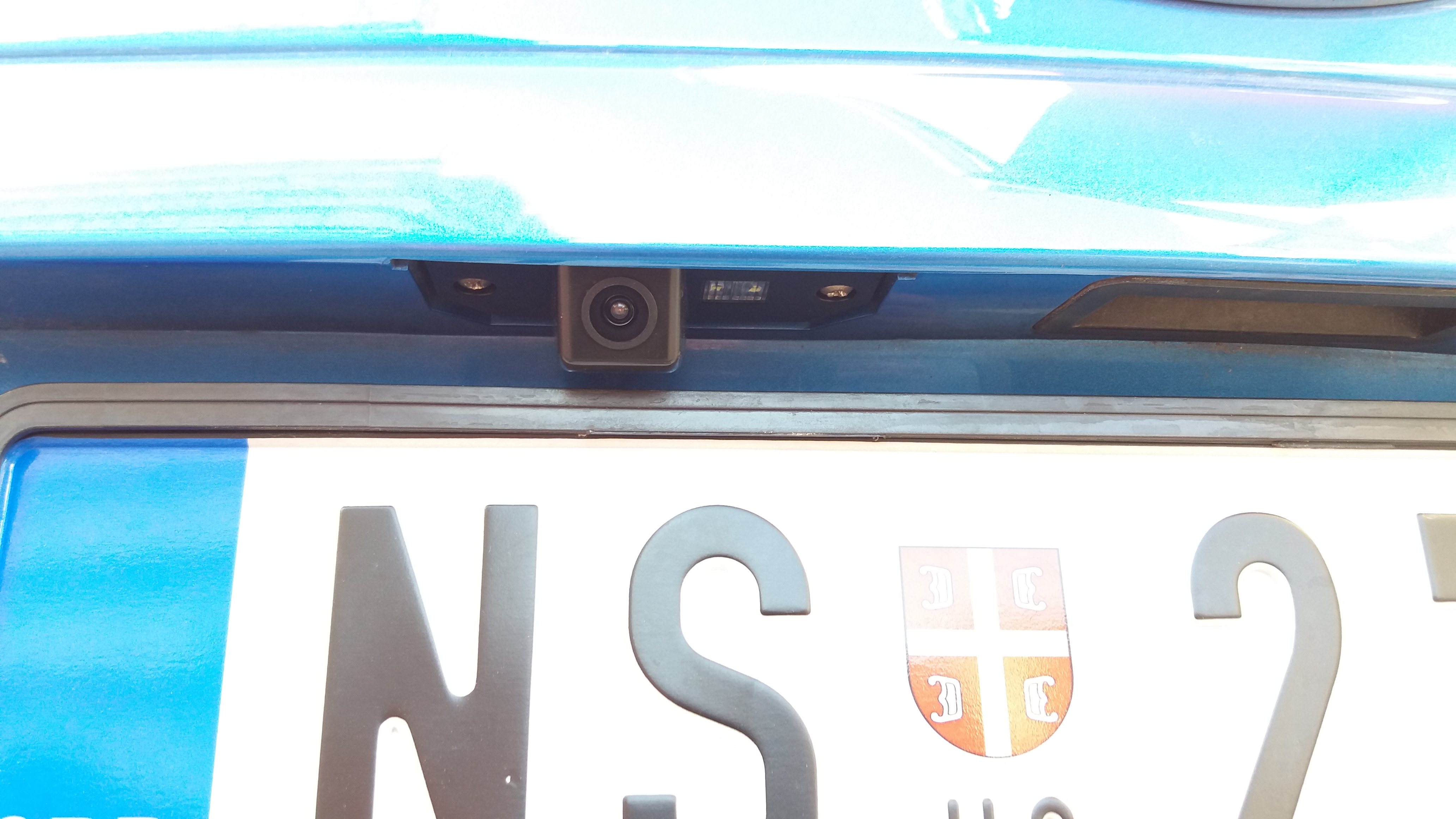

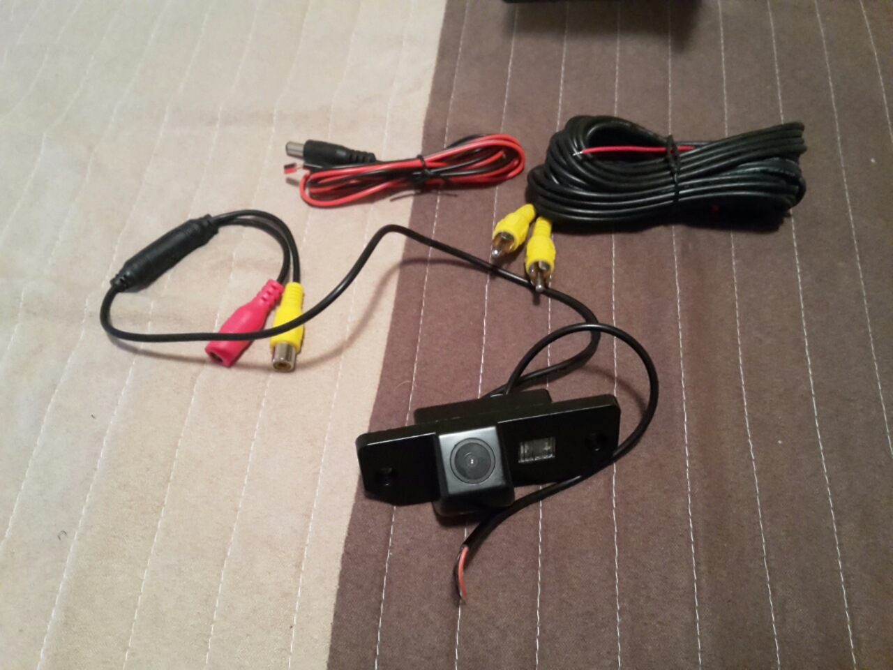

moja prva rikverc kamera je bila ovakva , ali nakon godinu dana kada je svjetlo tablice prestalo da radi nikako nisam mogao riješiti na kvalitetan način taj problem pa sam kupio novu kameru koja dodje zajedno u sklopu brave gepeka ...

Sto se tice sporet prekidaca :) nasao sam na netu i svi kazu da ih treba polako izvuci iz leziste tako da cu probati za vikend :) u svakom slucaju hvala thumbsuph
A kada crkne ova sijalice kod kamere, zar ne moze nekako da se ona zameni!? glupo je da moram da menjam kameru posle godinu dana :doh:

Sigurno može, samo je pitanje koliko je proces destruktivan i na šta će to posle da liči :D

Probao sam nekoliko varijanti i nikako nisam postigao pribliznu svjetlost lijeve i desne sijalice za tablice... zato sam se i odlucio na zamjenu kamere sa onom integrisanom u rucki gepeka...

baneti piše:Evo da se malo i mi pohvalimo :) posle 45 dana cekanja napokon su kinezi poslali sve sto je naruceno. Neke stvari su dole posle 15dana, a aneke posle 45, a poruceno sve u u istom danu... ali nema veze... Sada ostaje samo da se uhvati jedan slobodan vikend i zabava moze da poscne :jeeej:
Dobar odabir thumbsuph
Samo pripazi kod postave radija da makneš i 2 plastike sa strane kaveza, smetaju (po jedna sa svake strane je).
Ako si dobio samo 5m AV kabla, falit će ti mali komad, cca 30 cm.
Kablove sam vukao po desnom štoku i usfalilo mi je kabla pa sam morao kupiti produžetak.
Govorim o Mondeu, ali mislim da je i kolegi na Focusu isto falilo kabla pa je morao kupiti produžetak.
Kameru postavi umjesto lijeve pozicije, ja sam se zeznuo pa stavio desno i onda mi je kamera bacala sjenu na tablicu.
Srećom, nekidan je crkla kamera pa sam kupio ovu što ide umjesto brave gepeka.
https://www.aliexpress.com/item/car-cam ... 72856.html

Hvala na detaljima oko postavljanja multimedie i kamere.... nadam se da ce za Focusa biti dovoljno 5m, ako ne, mali nastavak ce resiti problem :D A i mislio sam da postavim kameru umesto leve sijalice, sasvim slucajno, a hvala za info :) a ja sam i mislio da uzmem tu sto ide u bravu za gepek, ali burazeru bila bolja ova varijanta, pa se nisam mesao :)

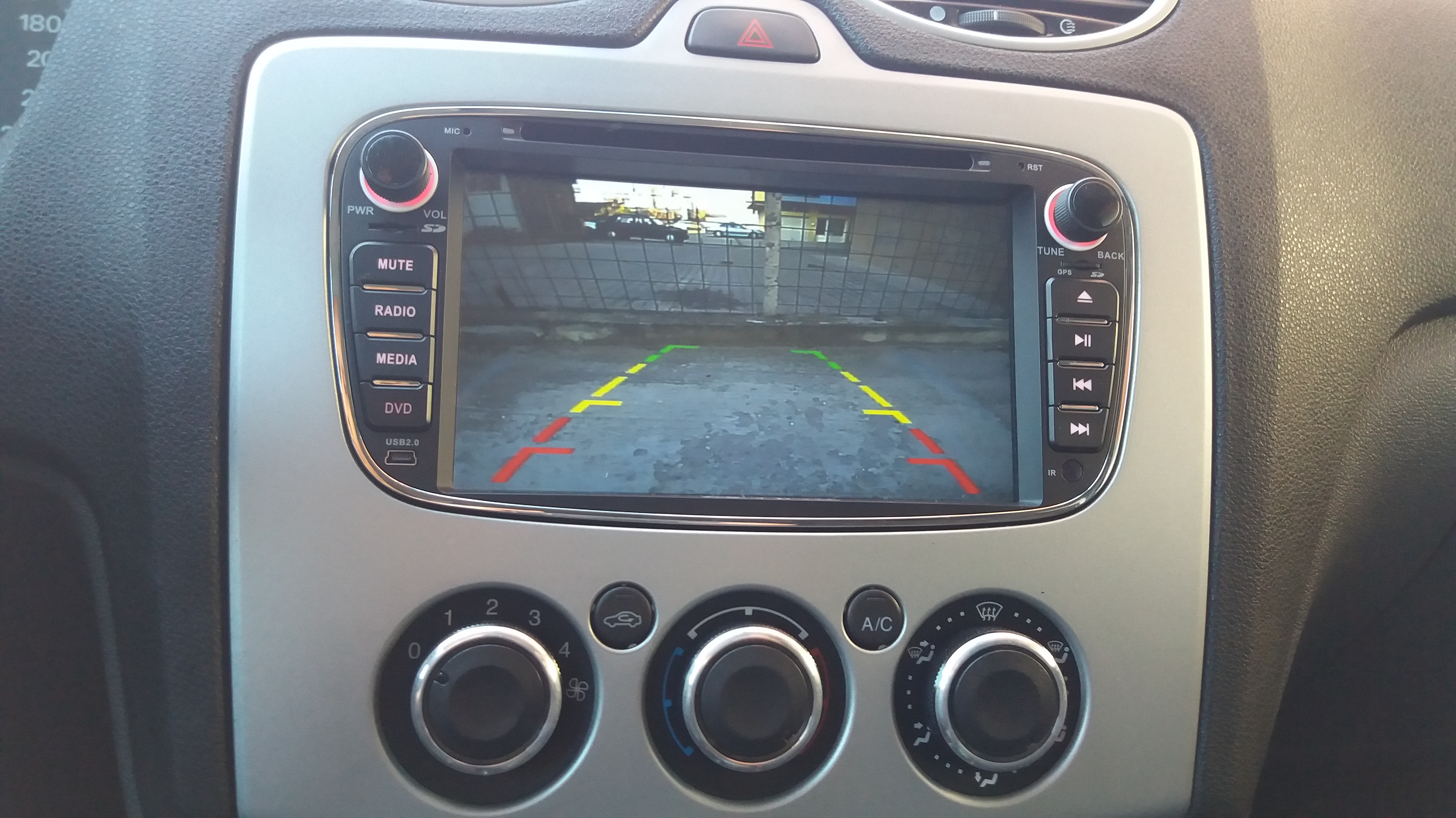

Odradjen je prvi deo upgrade-a :) provucen je i kabel za kameru, ali fali nekih 40cm pa cu to sutra odraditi. Najvise vremena mi je trebalo da provucem video kabel kroz onaj mali gumeni buzir koji prolazi od neba do gepeka.... Odradjen je i USB prikljucak, jedan pored grejaca soferke, jedan u kaseti. Multimedia radi savrseno, navigacija je odlicna, ima mape iz 2015god, nabacili smo na SD nove 2016 Q3, ali samo treba da skontamo kako da vuce mape sa SD kartice :wtf: antena GPS-a je postavljena na desni "A" stub i mogu reci da jako brzo nadje lokaciju i da je izuzetno precizna. U pogledu brzine pronalaska trenutne lokacije i preciznosti ne razlikuje se uopste od moje fabricke u Focusu MK3....
E sada... pojavio se jedan problem, kada se auto upali treba mu 10 sec da upali kontrolnu tablu, tj kazaljke i osvetljenje table ostaju mrtvi 10ak sec i onda se probude i sve radi ok. Isto tako ne znam kako da povezem da multimedia radi bez kontakta kao stari radio? Sada moram da okrenem kljuc na drugi zub da bi ona radila a ranije nije bilo tako sa starim radiom... Verujem da postoji neka glupa caka koja resava sve to, ali pretpostavljam da zahteva vadjenje multimedie, a jedva sam je spakovao unutra :doh:

I kod mene je multimedija radila samo na kljucu...a usb nisam nikada koristio jer je sva muzika bila spakovana na sd kartici...

Upgrade odradjen do kraja :) kamera je danas uspesno povezana i radi super :) nedostajalo je oko 1,5m napojnog i oko 35cm video kabela ali je sve lepo nastavljeno, izolovano i privezano sa 30ak vezica :D

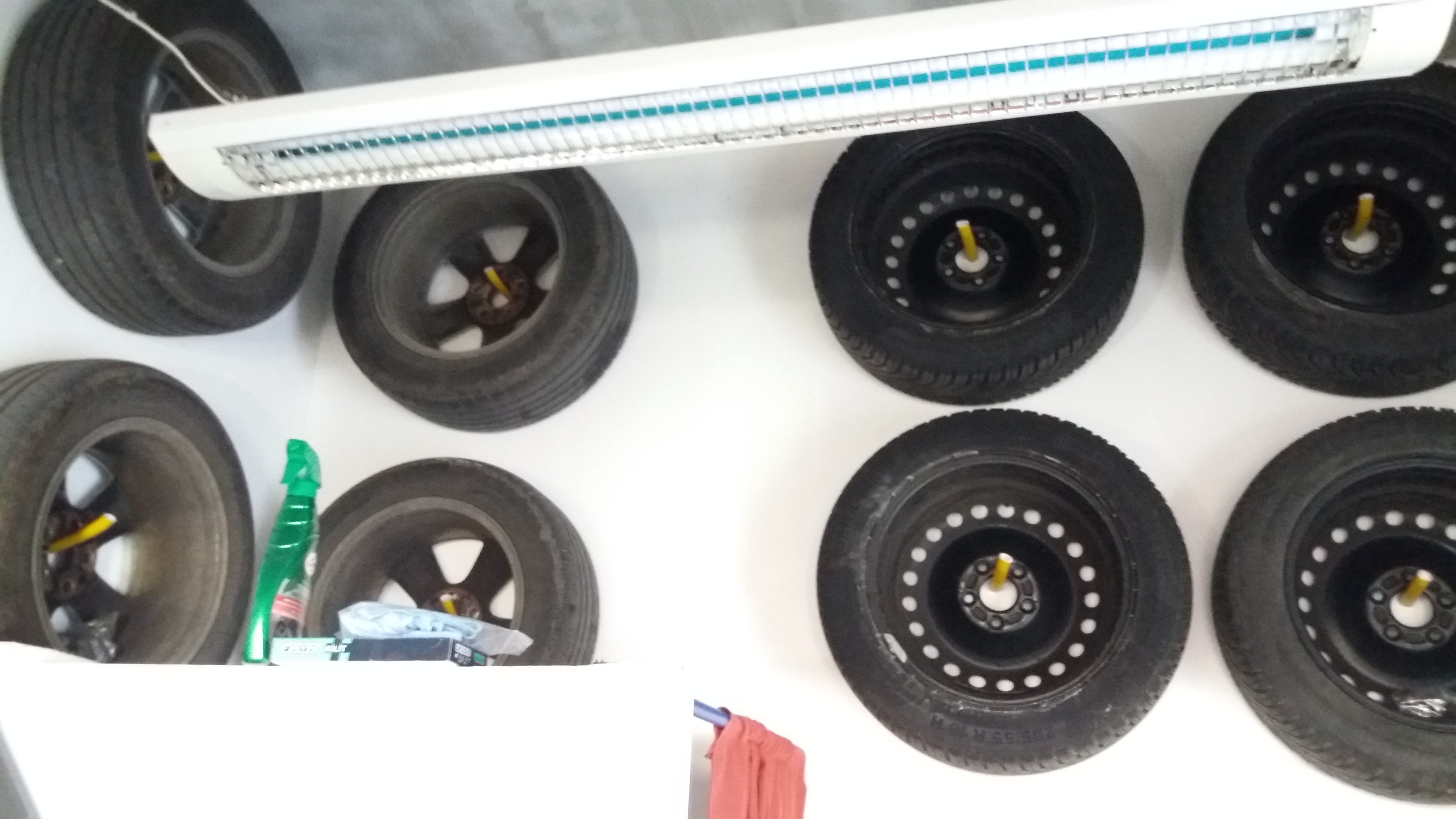

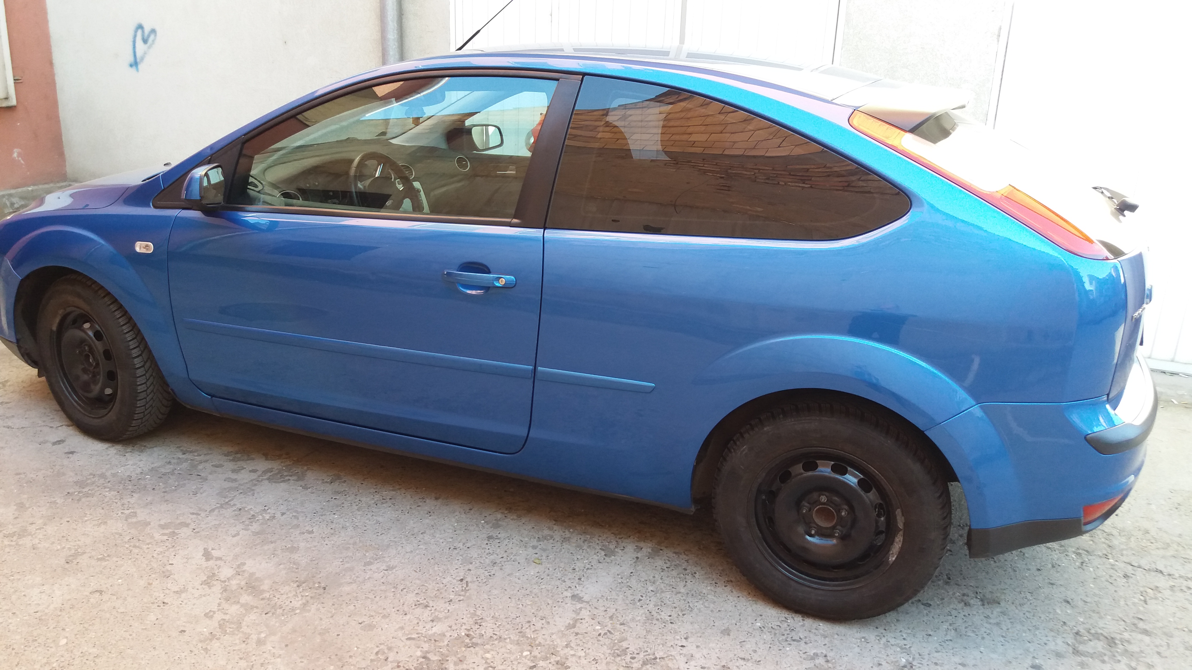

A ujedno je uradjen i jedan Downgrade ;) stavljen zimski set celicnih felni 15'' sa novim Conti TS850 gumama :)
Alu felne i letnje gume su privremeno okacene na zid jer ce morati da prodju detaljno pranje, ali tek kada ja na mom Focusu stavim zimski set, pa cemo onda oprati alu felne sa batinog i mog Focusa :) pa posle lepo da prezime u toplom ambientu garaze :D

Nije pametno nastavljati video kabl.

Ne volim ni ja da nastavljam kablove, ali drugacije nije moglo... mozda da sam odmah uzeo kabel od 6-7m, ali nema veze... slika je cista, nema smetnji tako da bi trebalo da bude ok :)
A 15ke su stale bez problema, provozao sam ga po gradu i malo na autoputu do 160km/h i nema nikakvih problema :) koliko sam ja citao po forumu 15ke ne mogu da idu na dizele 1.8 i 2.0... bratov je 1.6 TDCI 109ks i sve je leglo bez problema, mada sam u pocetku bio zabrinut kada sam poceo da citam postove na forumu :D

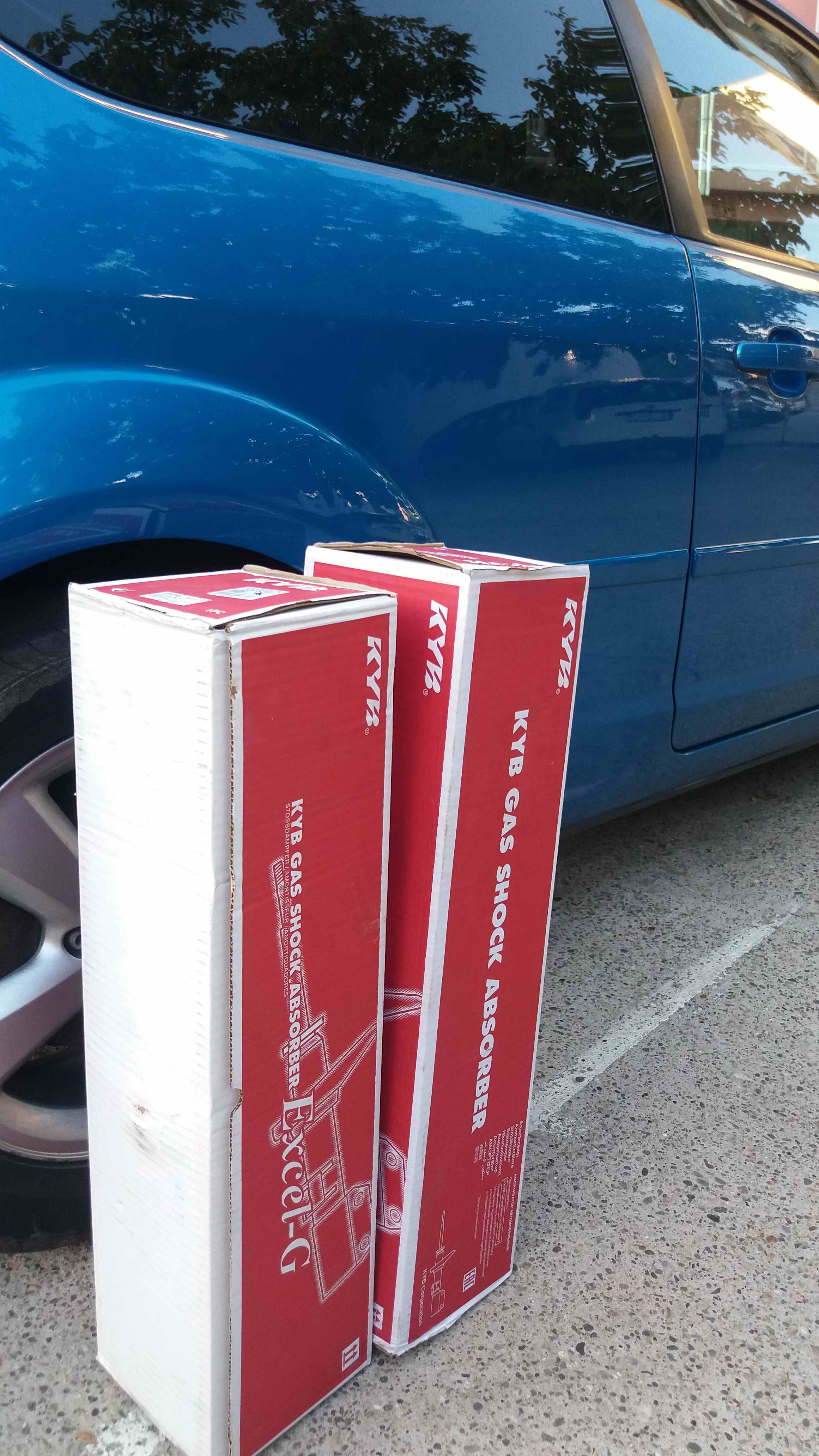

Danas su uzeti Kayaba prednji amortizeri za batinog Focusa. Levi i desni, sve ukupno 13.400din... nije malo ali nadam se da vredi :) Pre dva dana uradjen redovan servis, zamenjeni svi filteri i ocekuje ga jos jedna godina bezbriznog uzivanja :ford:

Bravo, bacio si pare, a mogao si jeftinije da prodjes :D

jbg, bata putuje u Austiju u sredu nije bilo vremena za trazenje. Na par mesta sam pogledao i svuda bilo oko 7.300 i onda mi ovi u Kit-u dali neki popust i jbg... kada budu zadnji na redu zovem tebe :D
