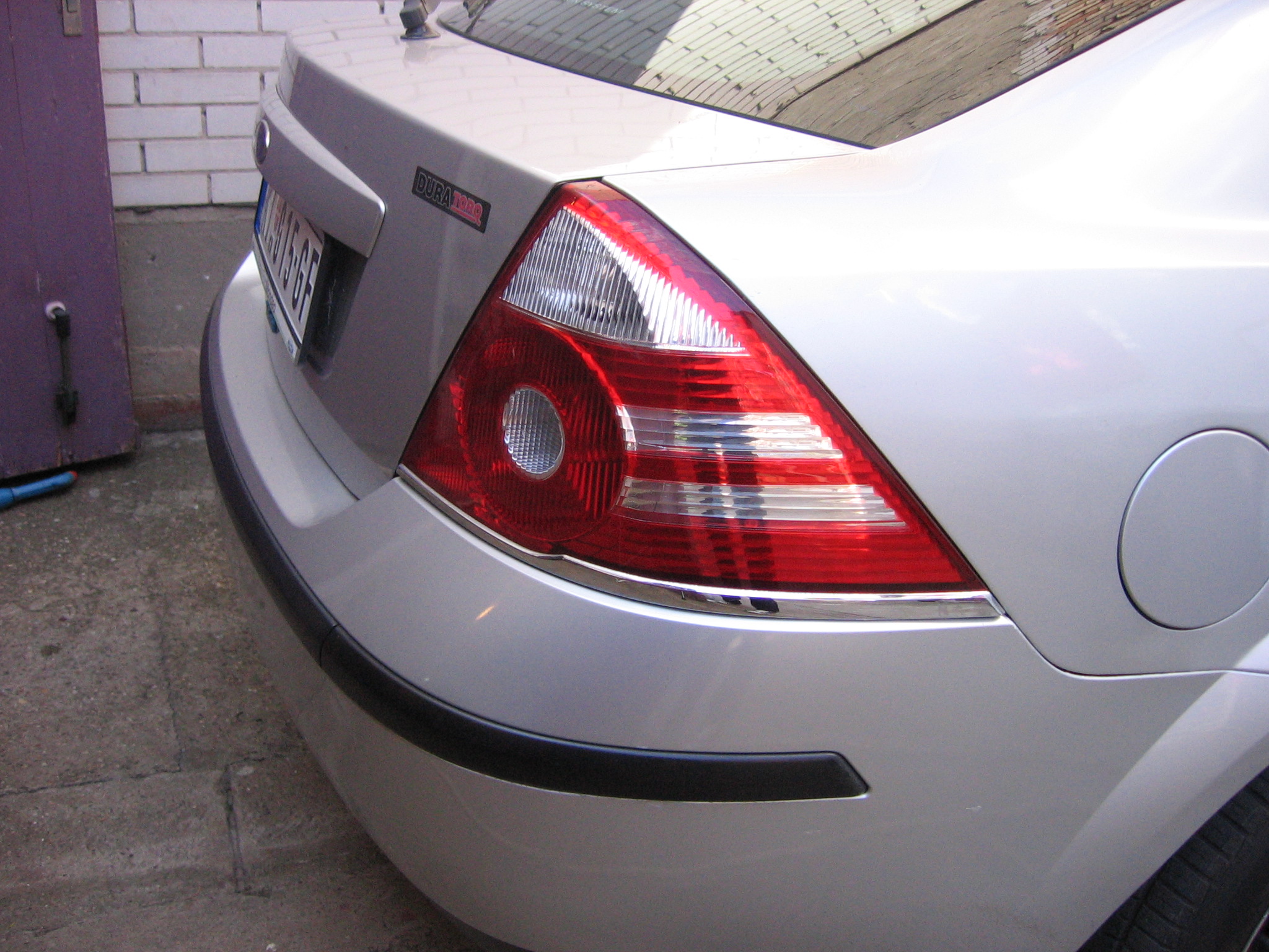

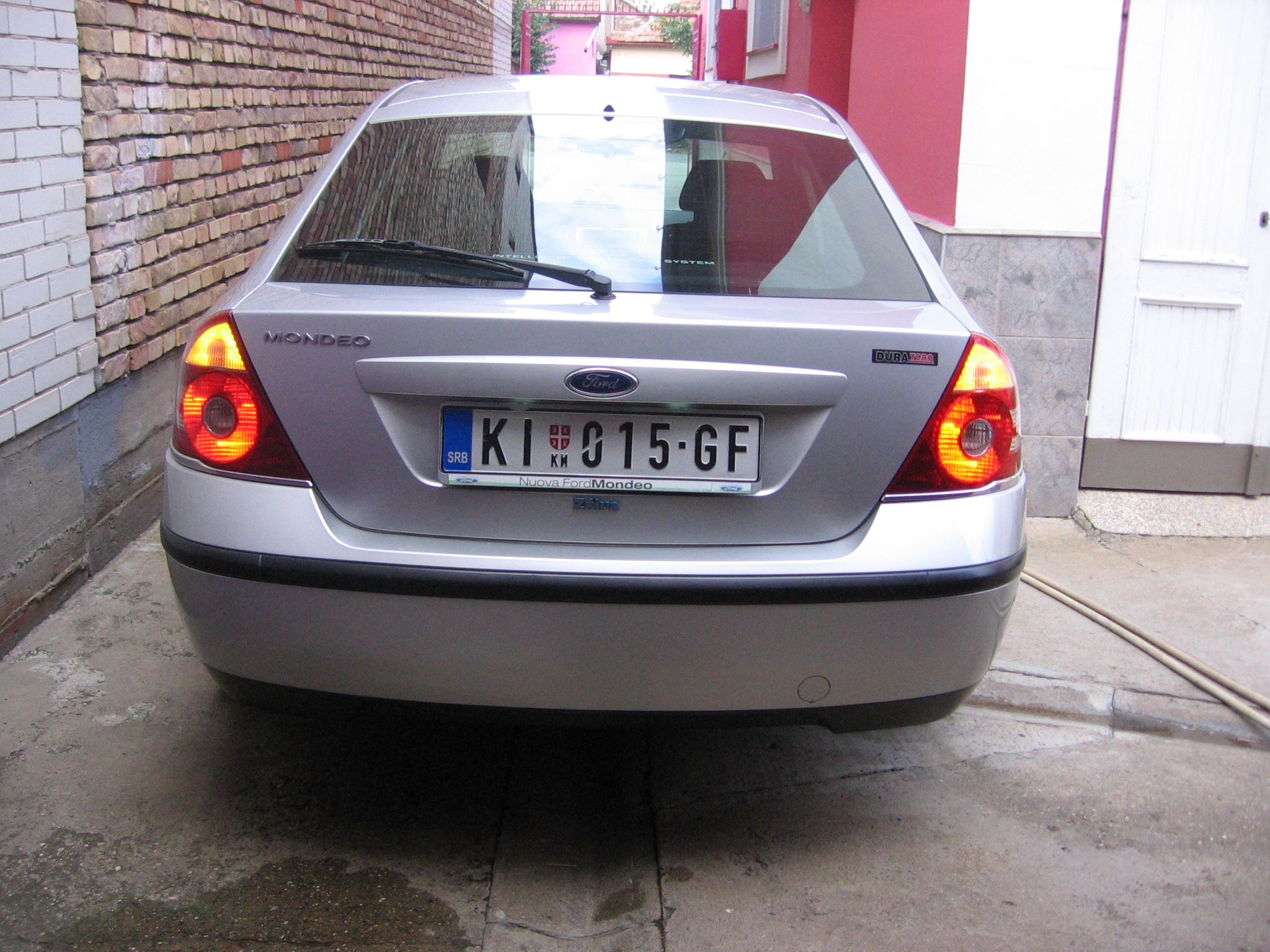

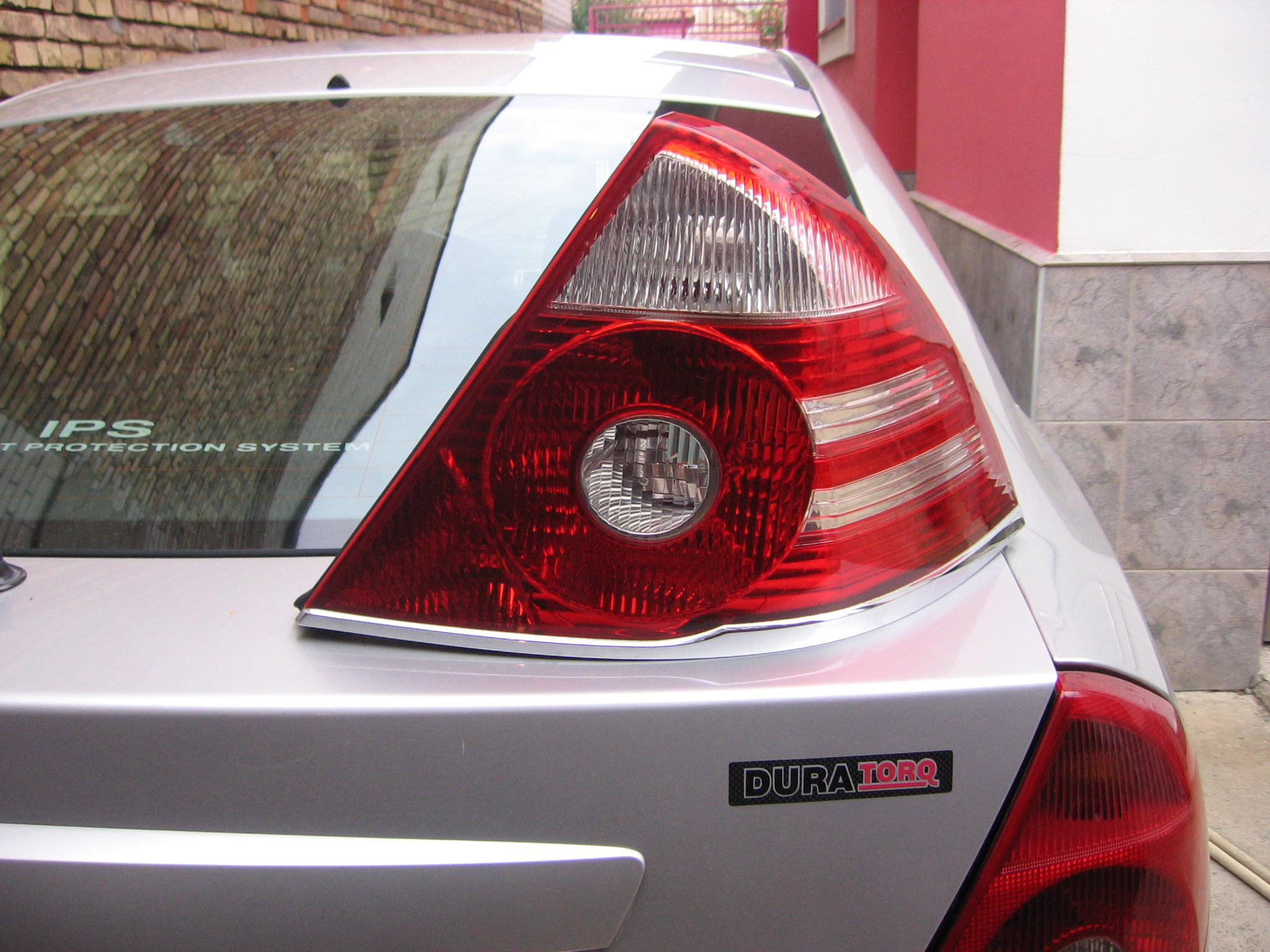

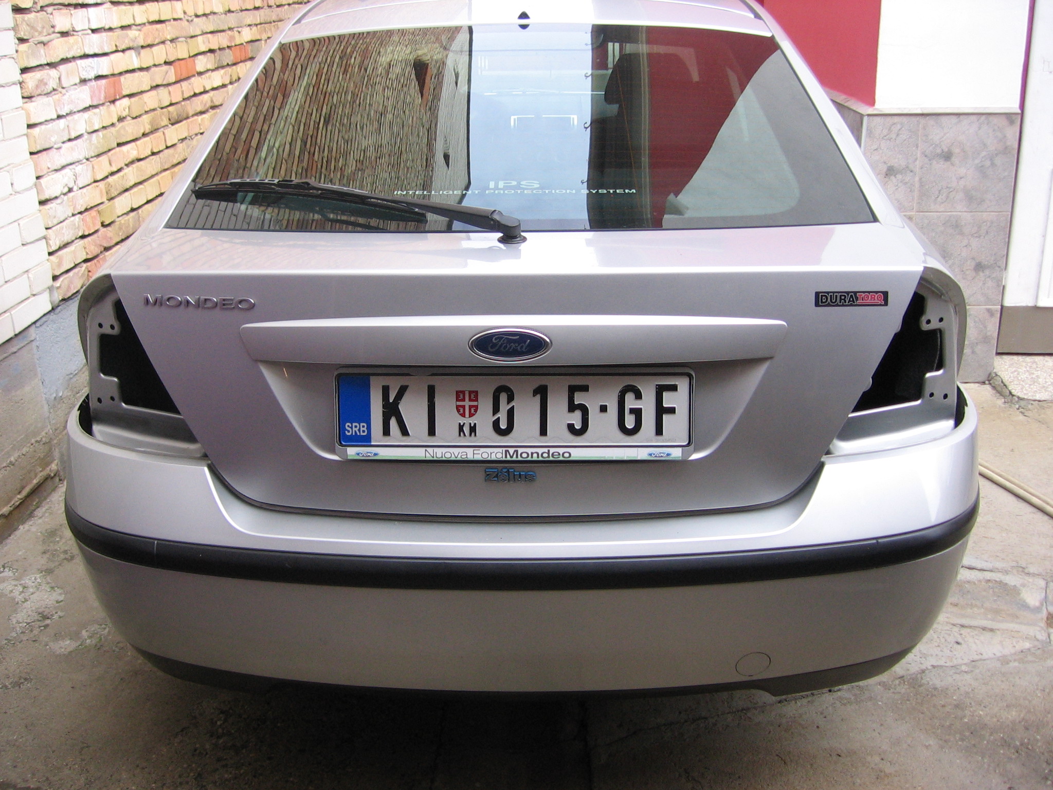

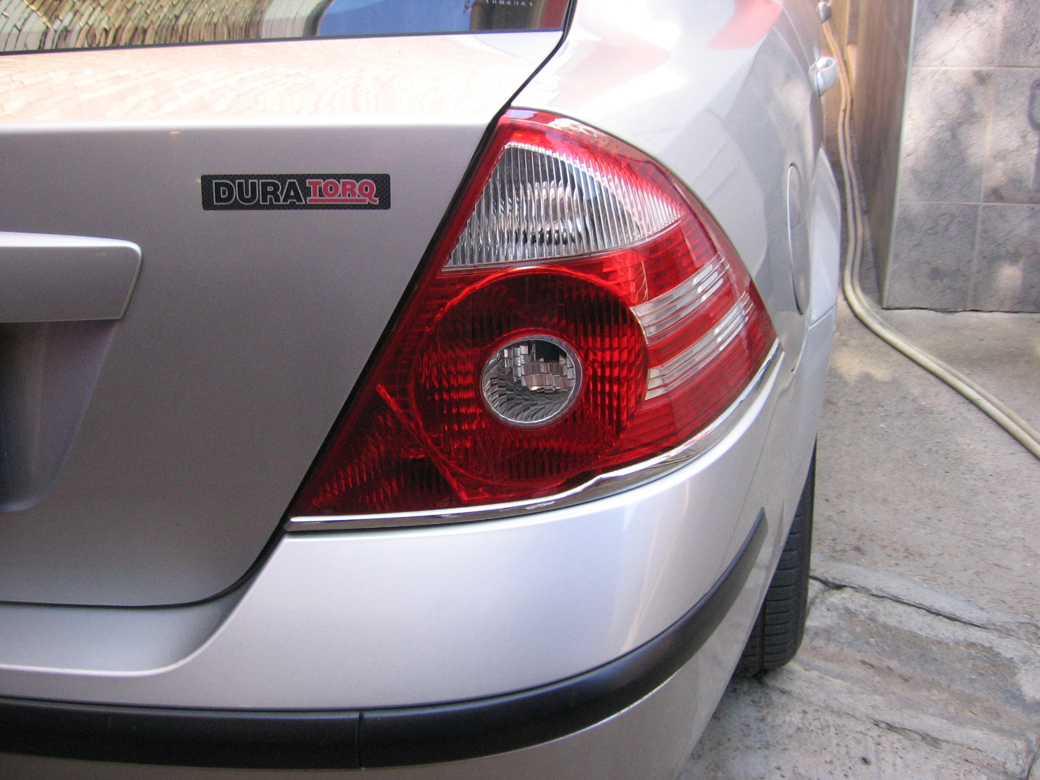

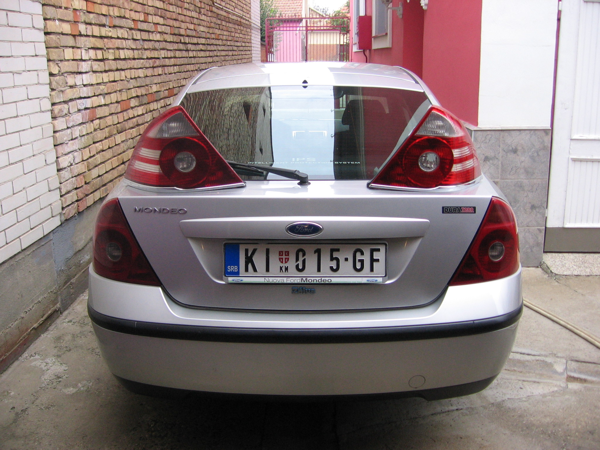

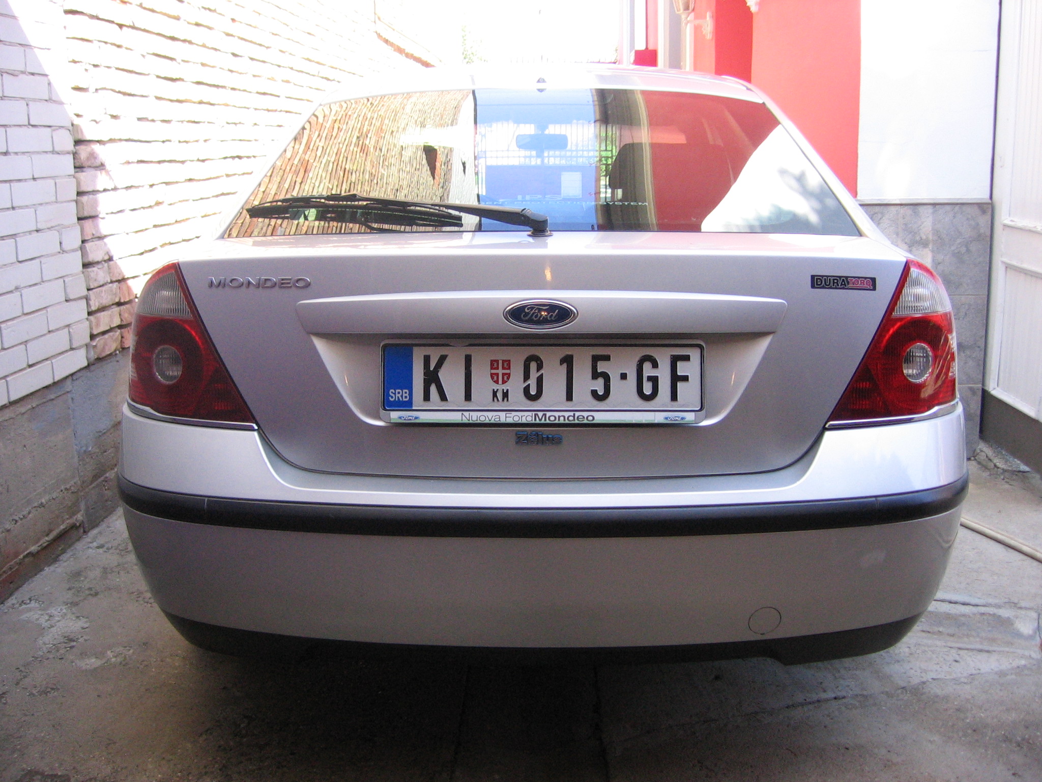

Mondeo stari se ponovio.Dobio je nova stop svetla.

To je to, jos samo lajsne u boju auta i k'o bombona. :)

Jedna stvar, a tako ga podmladi otpozadi! thumbsuph

e sada si me ubacio u rebus,,,,,,cuo sam da te stopaljke ako se ne varam su od restajlinga ......dali je to stvarno tako.....i da nemogu bez prepravki da se ubace u seriju mk3 od 2001 do 2004god.
pitanje za tebe ,,,,,,,od koje si serije mondea kupio i dali si imao neke muke ili prepravke.... :wtf:
zatim.....dali je svugde ravnomerno legla stopaljka na limariji.......
prelepo mu stoje muku mu poljubim :ford:

Nikakva muka, sve odgovara 1/1, pa cak i stara ploca sa sijalicama. Svugde je ravnomerno, samo se mora dobro stegnuti, da bi izolacija dobro legla na limariju da ne bi prolazila voda tuda.

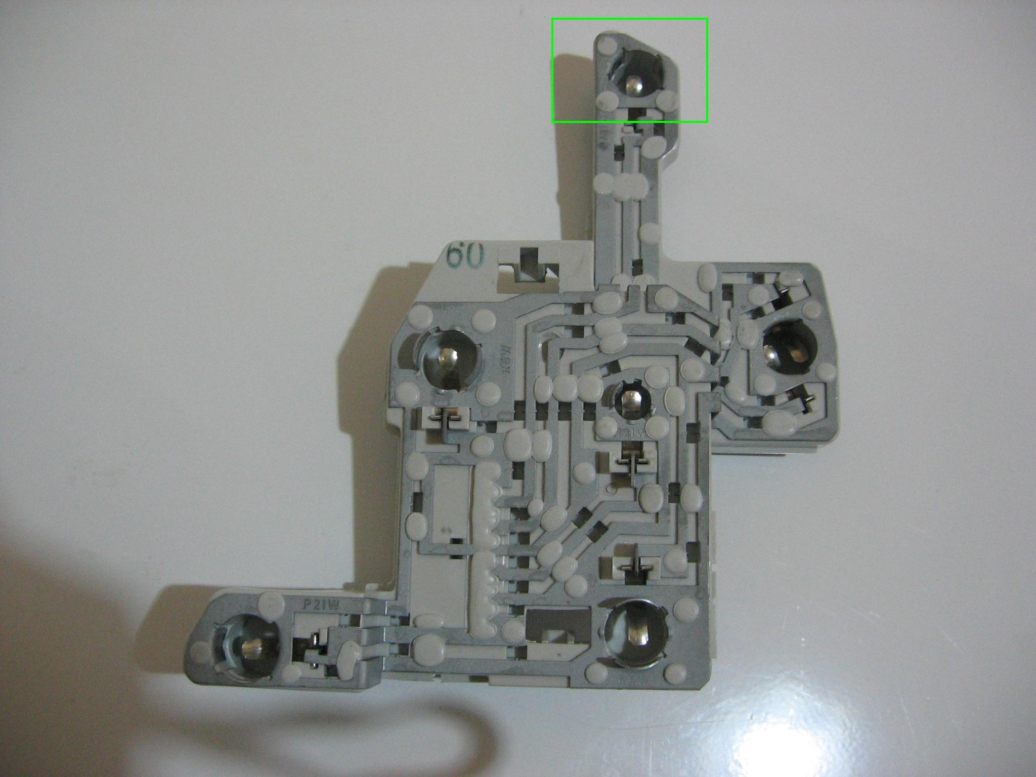

Ako zadržavaš staru ploču za sijalice jedino menjaš sijalicu za žmigavac - jer sada treba žuta.Da bi mogla da stane moraš joj obrusiti jedan nosač , jer se razlikuje po položaju u odnosu na belu.
Sve ostalo odgovara.
Ako staviš ploče za sijalice od novog modela nema nikakvih problema.Konektori odgovaraju.
Pre no što sam menjao stopke konsultovao samo Dragomira i dobio potvrdu da sve odgovara.

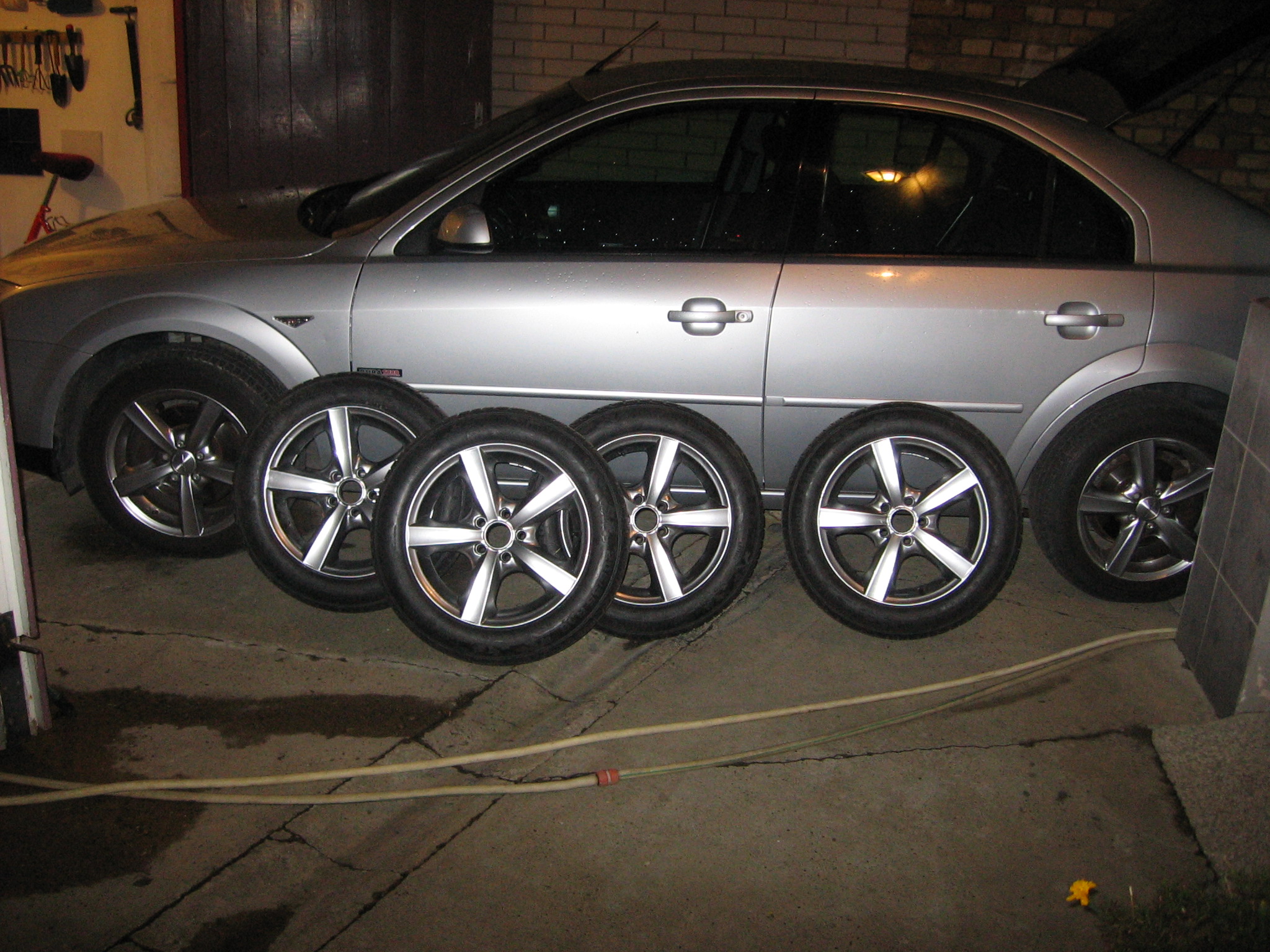

Nove felne za zimski set guma.Sada je sve uniformno :) .Nikako mi fabričke felne nisu odgovarale zbog velikog ET.

pa gde nabasa na iste :)
a sta vam svima znaci veliki ET, to je u skladu sa glavcinama, koji to auto fabricki ima ET koji po vama stoji kako treba, i nek ima ET 20 jopet je 'uvuceno' po vama..

Slučajno sam naleteo.
Meni se ne sviđa kako na Mondeu mk3 stoje fabričke felne.Pogotovu kad se posmatra od nazad pa još ima fabričku visinu.Deluje kao da ima iks noge :D .
