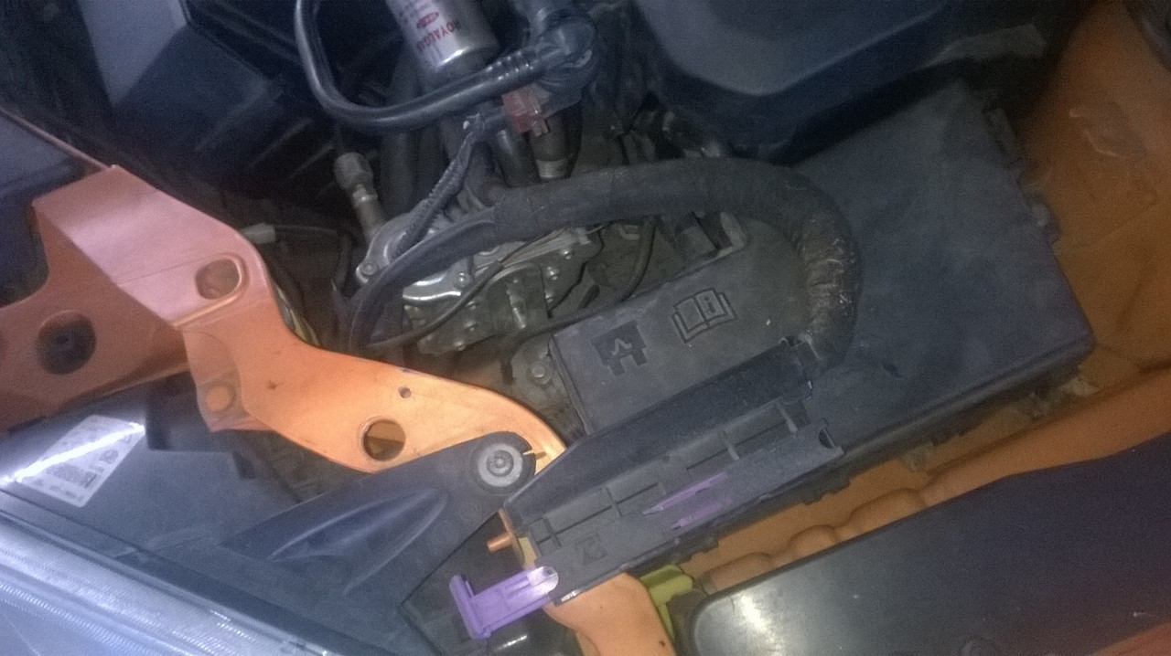

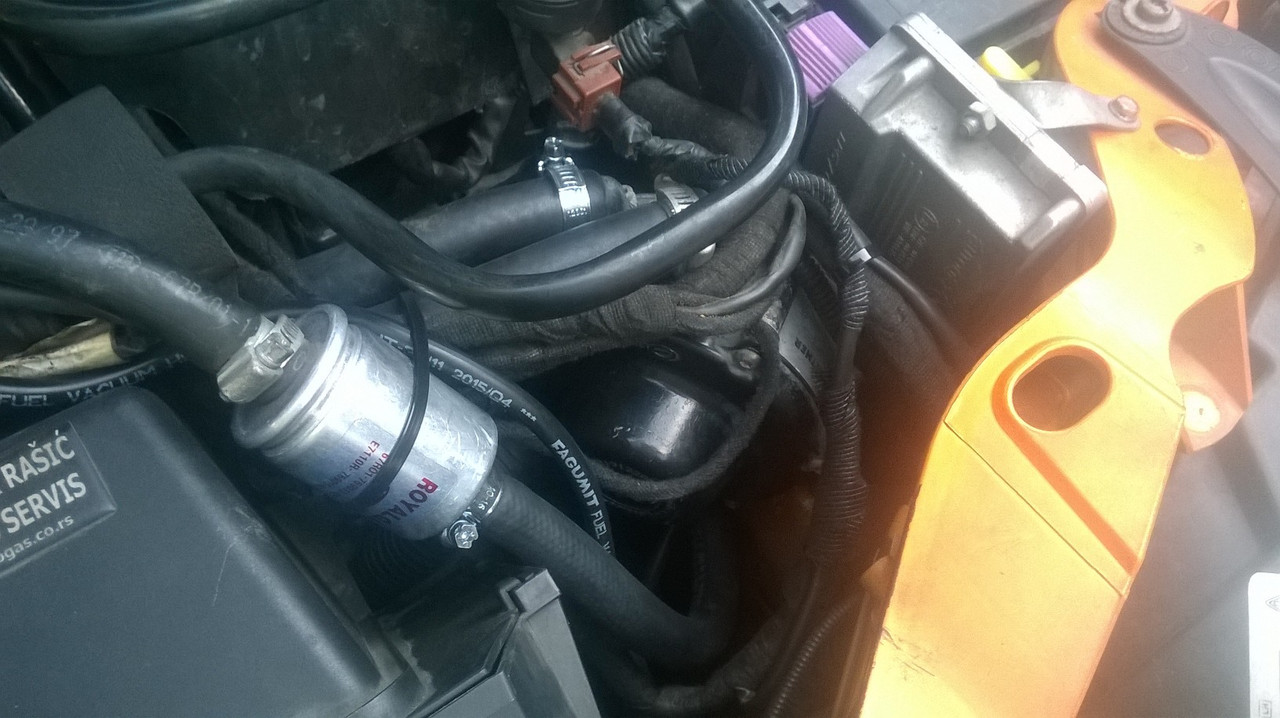

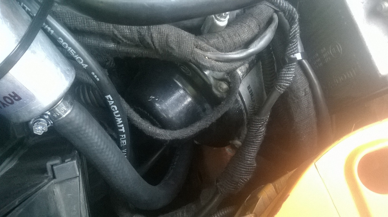

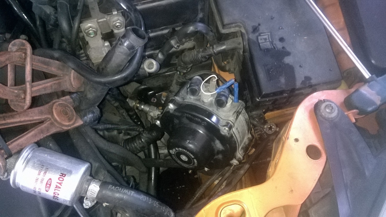

Re: ST Paklena pomorandža

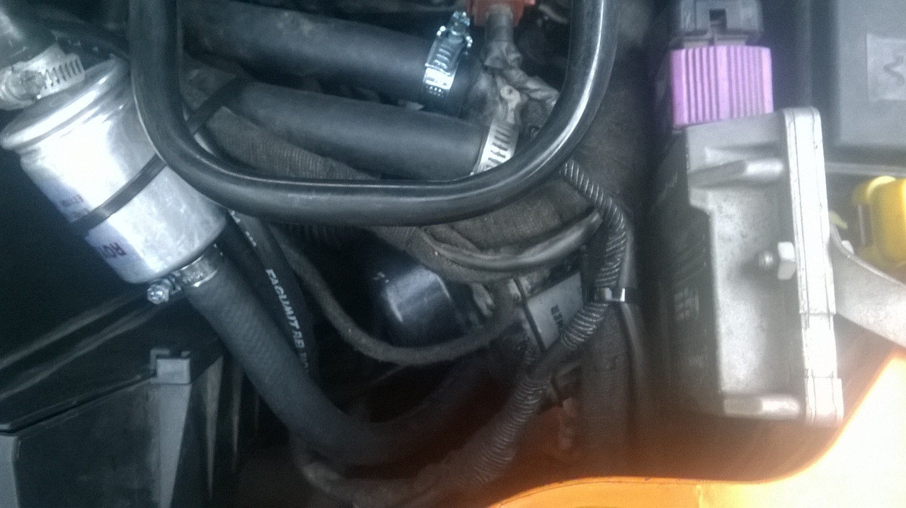

Danas napokon zamenjen raspršivač.
Ugrađen Gurtner VapoJet Luxe:
http://gurtner-autogas.com/en/page/lpg- ... -luxe.html
Od ovoga nema mnogo bolje.
Fora sa onim gašenjem je da prethodni raspršivač (a jedan od najboljih koji može kod nas da se nabavi), je prilično osetljiv na prljav plin, koji je prošle godine bio katastrofalan.
I zaista kada smo ga skinuli, bio je iznutra kompletno prekriven crnom lepljivom bljak masom. Sitni elementi, između kojih je i regulator pritiska više ne rade u extremnim uslovima kako treba, a to je kod mene bio slučaj. Maximalan gas i onda naglo zaustavljanje. Pošto je delimično izliven, ne može ni da se očisti kako treba.

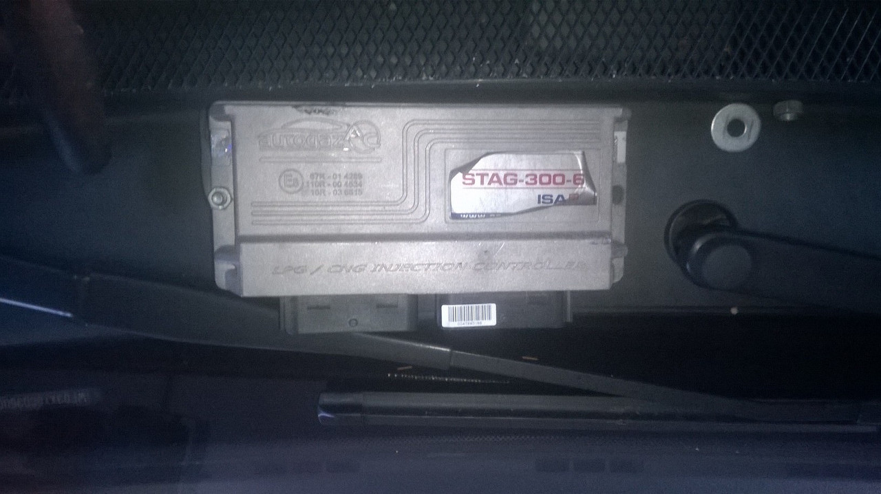

Napokon i komp malo da izađe na videlo.
Da li će stati?
Lepo ušuškan, da mu ne bude hladno.
Auto sada ide fenomenalno, nema apsolutno nikakve razlike benzin/plin, čak ni pri većim obrtajima.
Toliko vraća jednake plinske vrednosti u odnosu na benzinske, da ovo nisu odavno videli.
Gotovo da nema nikakve razlike.
Ovaj raspršivač gura do 430KS, a Hana dizne do 300KS, tako da više nema izgovora da na plinu lošije ide nego na benzinu.
Sve je fino i uredno zapakovano nazad.
Spreman za pun gas.
Mogao bi još jedino da pronađem kršteni krovni spojler dostojan ST-a.
Ako neko primeti neki u oglasima, neka javi plz.
