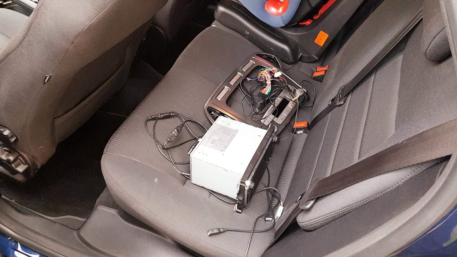

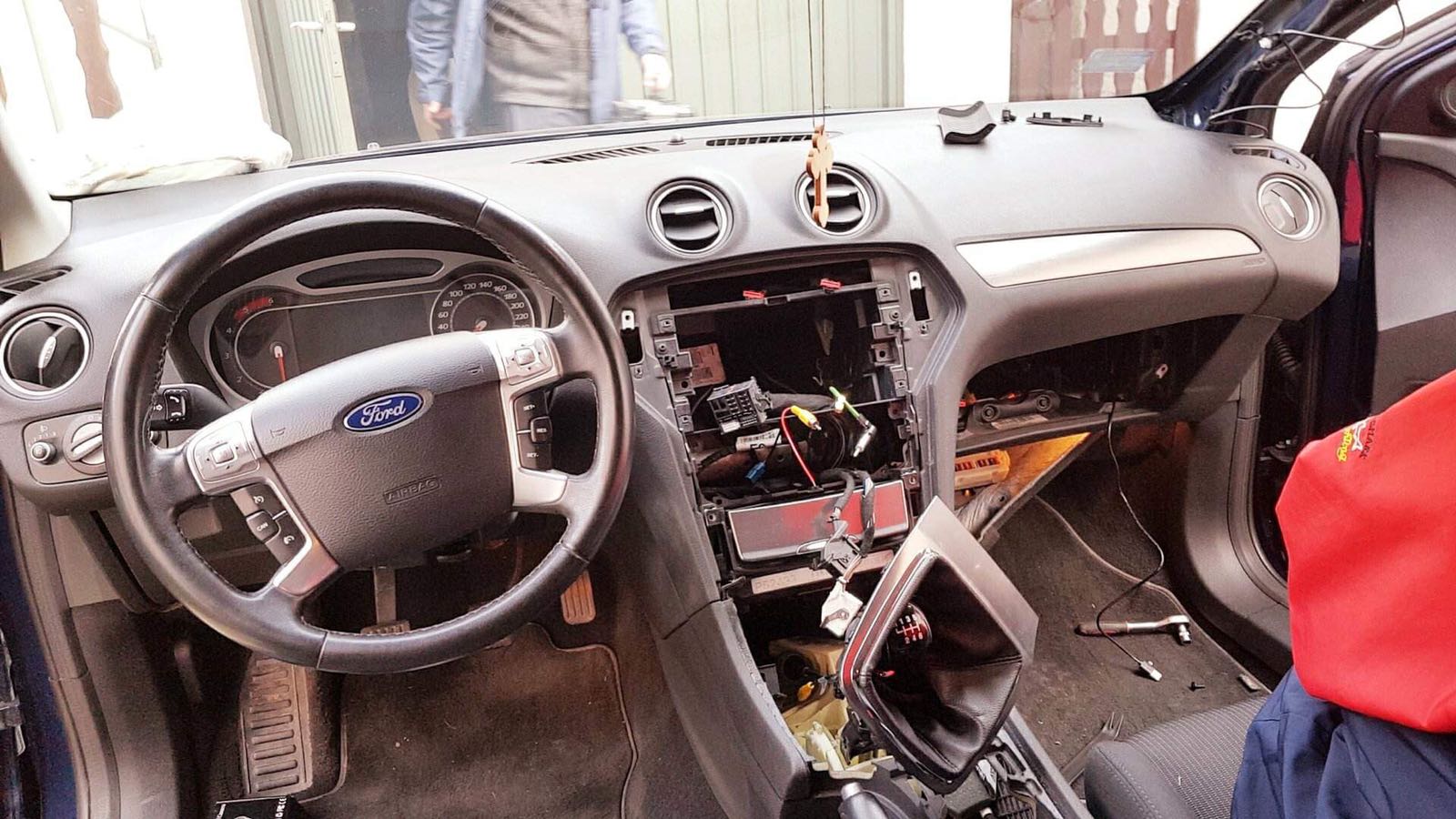

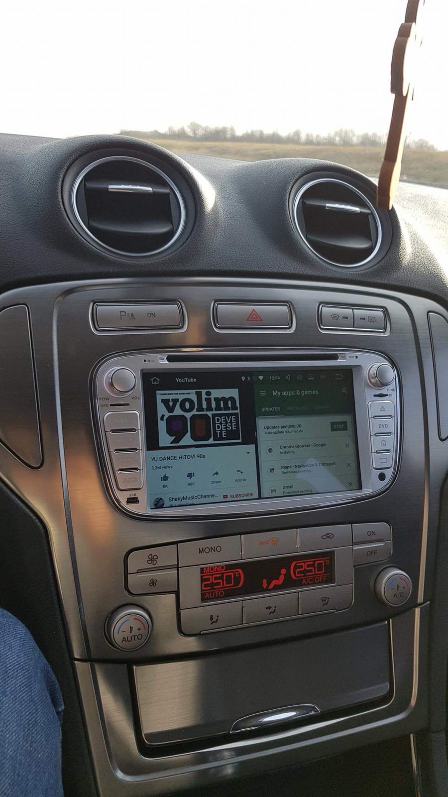

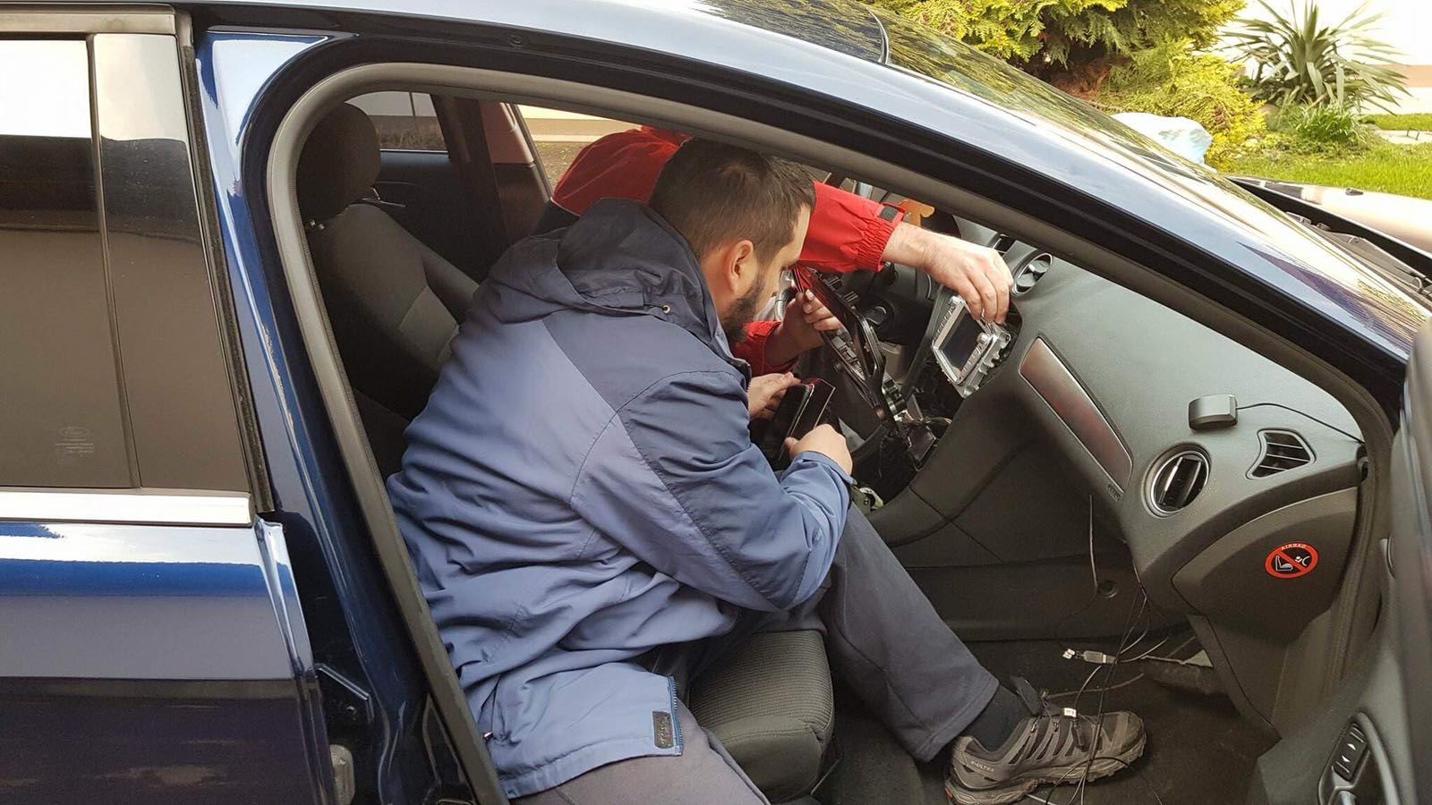

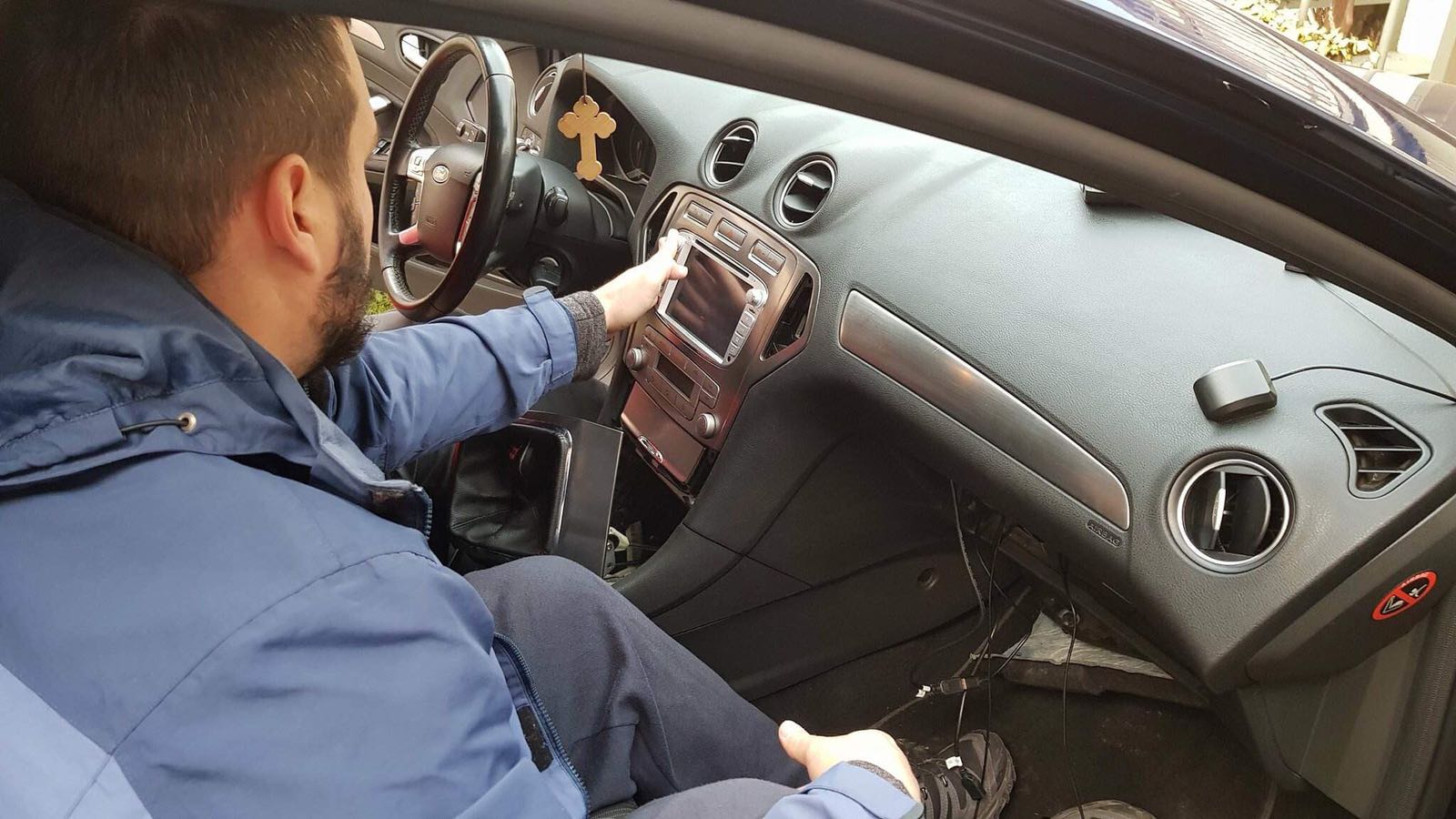

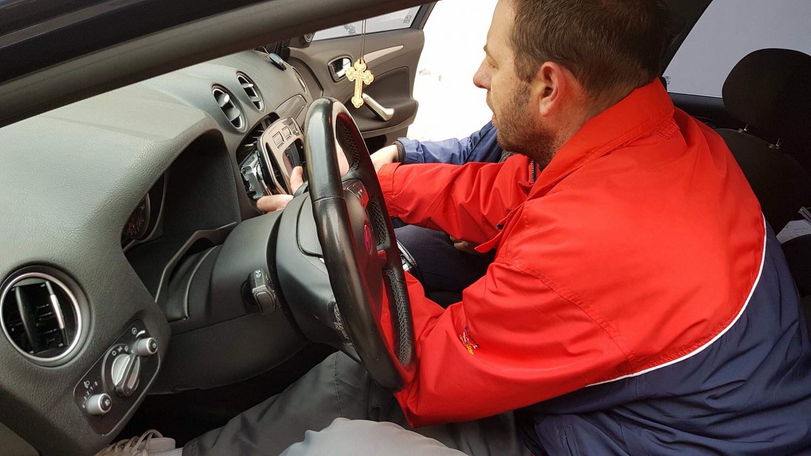

Poruka od uros.milenkovic6 » nedelja, 28. jan. 2018. u 00:20h

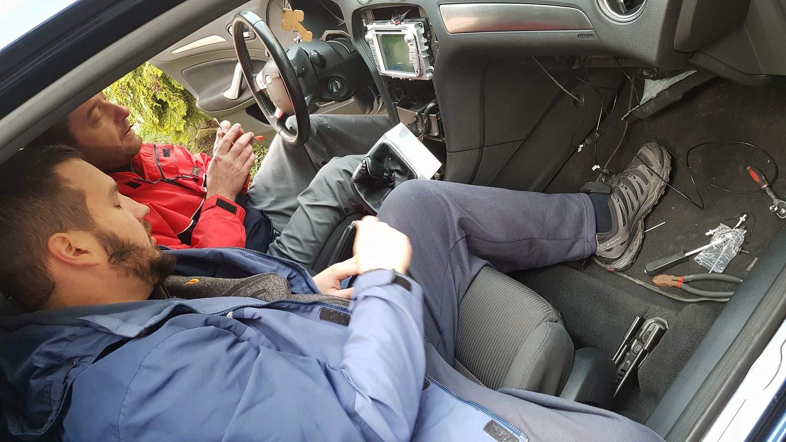

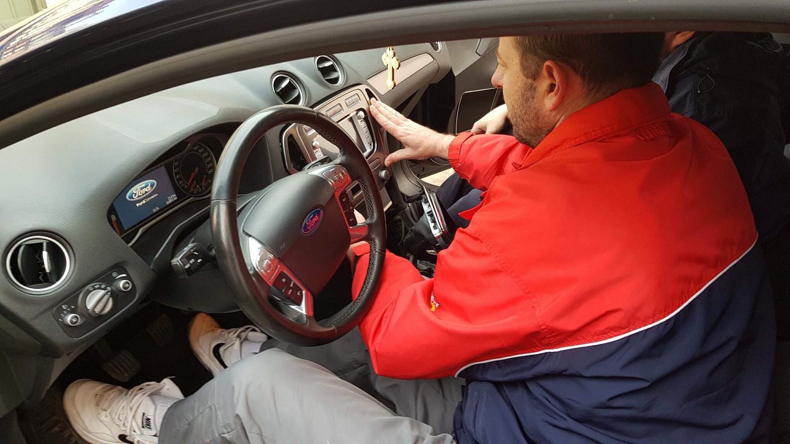

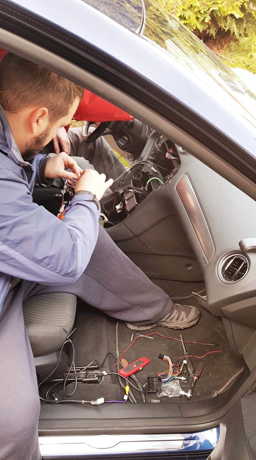

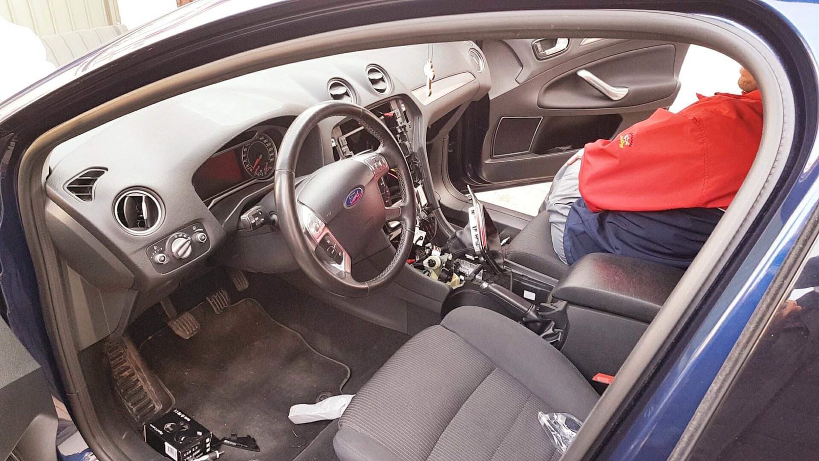

E pa današnji dan je bio prilično dugačak :)
Ne bi da tupim mnogo, već prelazim na stvar...
Sve je jasno ako kažem da mi je dan počeo u 5 ujutru i polako se završava.
I pre cele priče i slika, HTEO BIH DA SE ZAHVALIM DOKTORIMA I LJUDINAMA estetike, strpljenja i pedantnosti gospodi Dr. Mr. Danijel i Dr. Mr. Enio :ford:

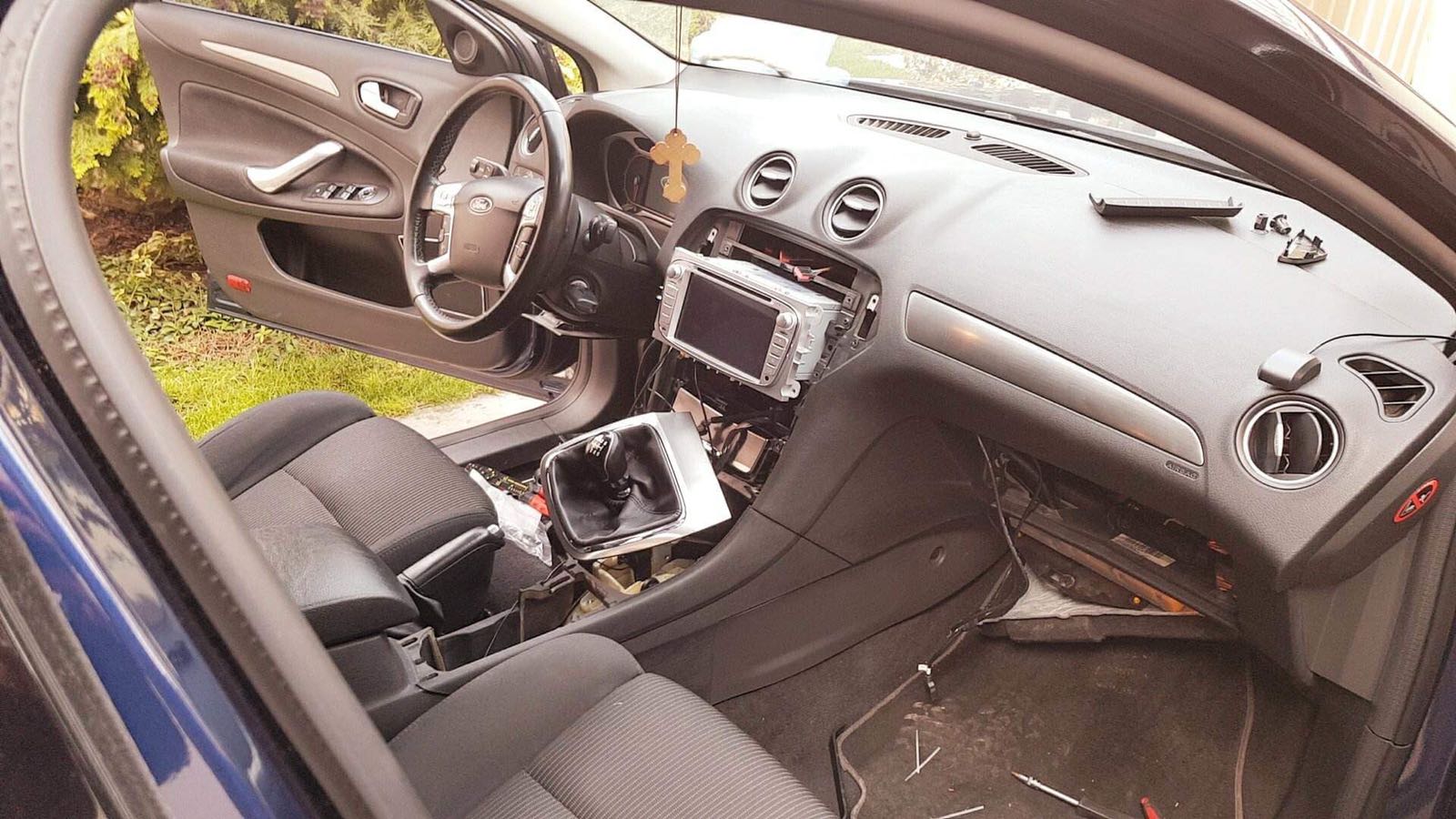

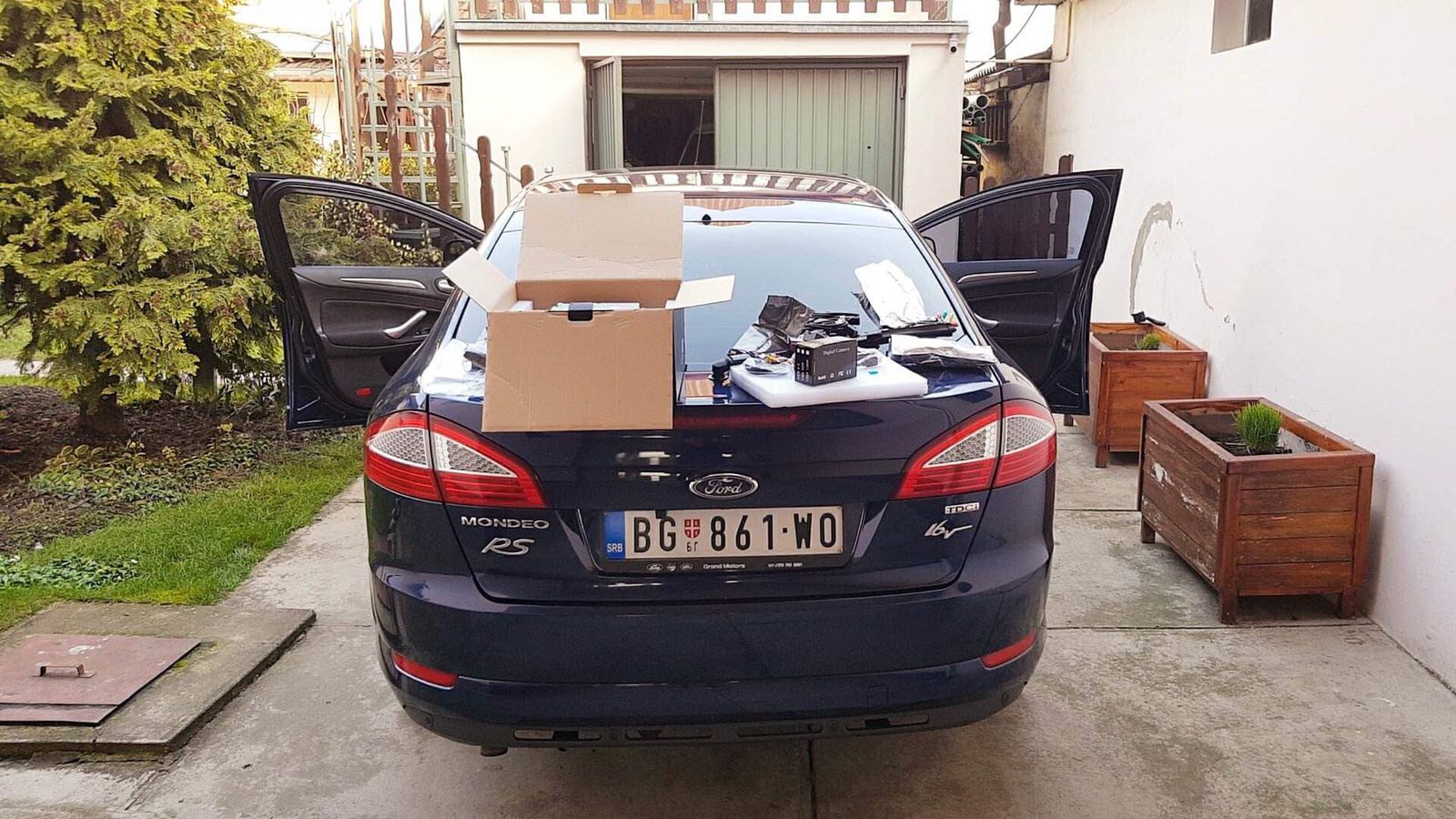

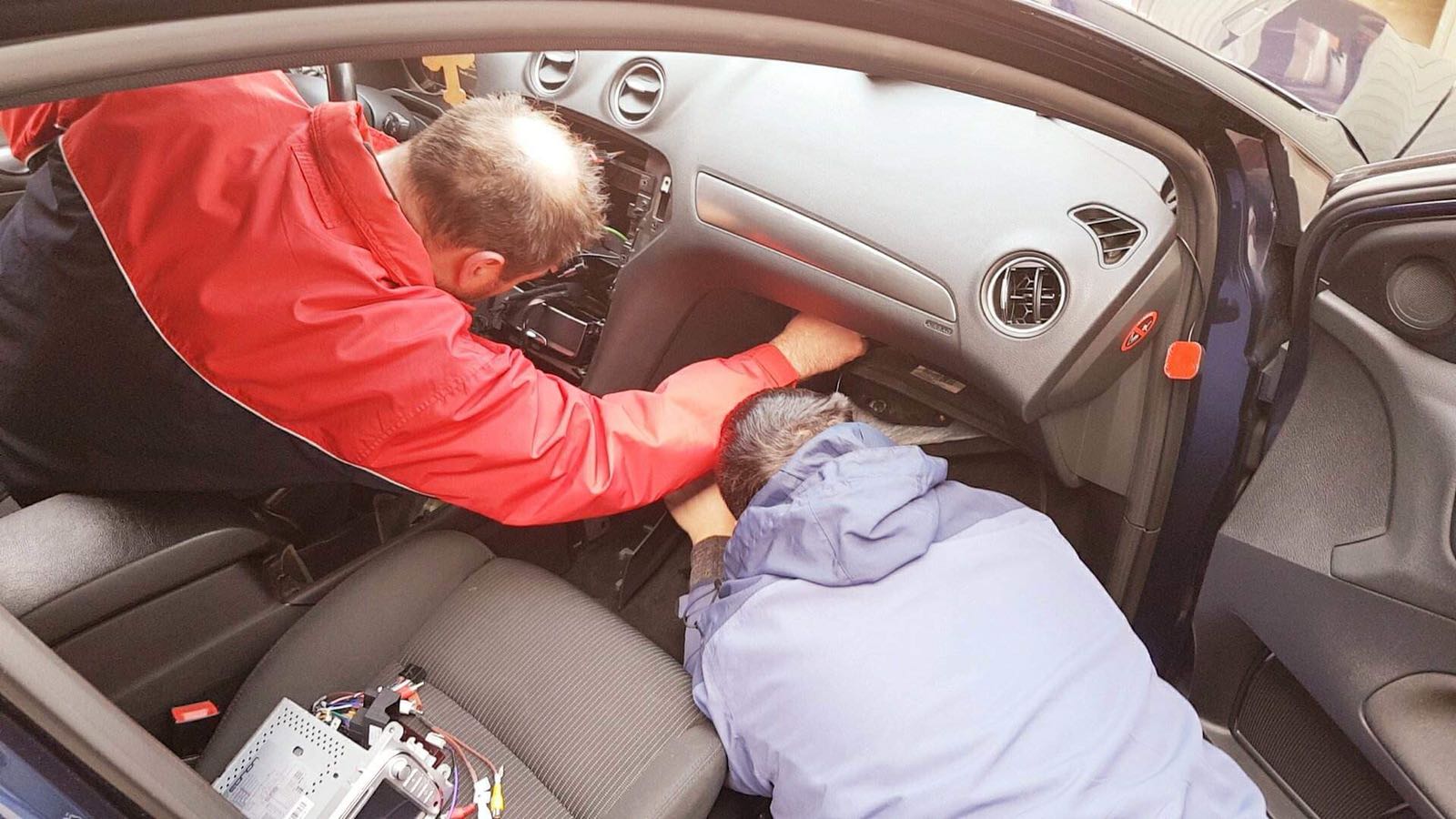

Danas je konačno ugrađen Eonon umesto moje multimedije. Počeli smo sa brzim rasklapanjem table (doktori su to radili već, zaključili smo, 10 puta :) )
Moj posao je bio povaditi sve iz kutije :rotfl:
Bivša multimedija je dobila počasno mesto, da ne kažem direktorsko, na zadnjem sedištu, a posle je gepekovana :)

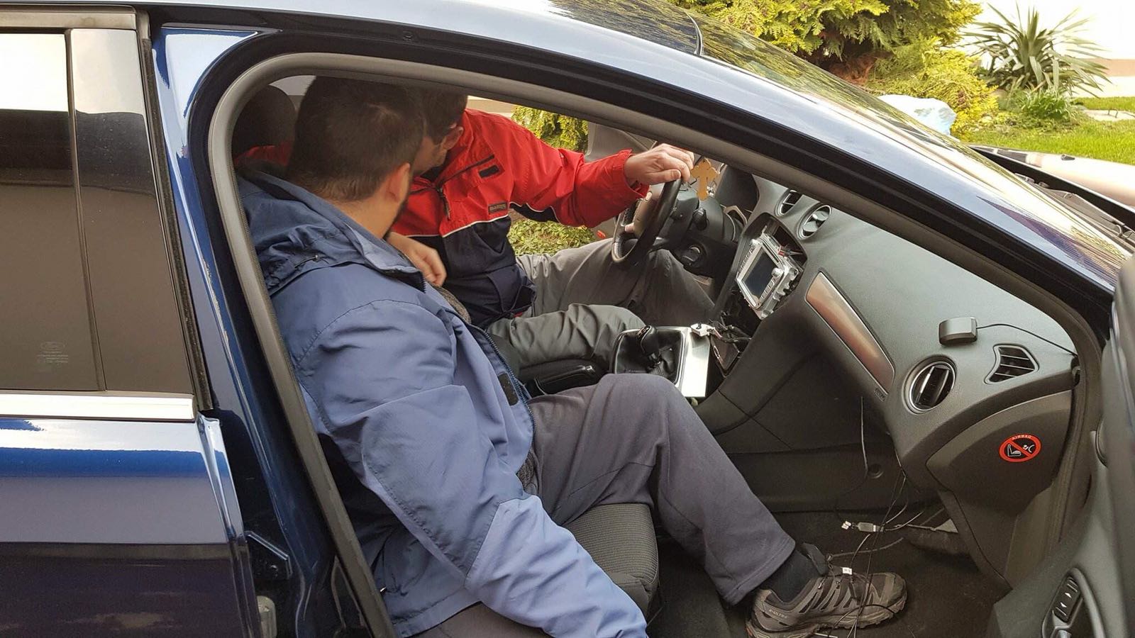

Zatim, maheri sa kablovima (GPS antena, kamere, HDMI, radio, USB...)
Stiglo se i do prvih testova i potvrde kvaliteta... Ubačen je čuveni i neprevaziđeni Eonon GA8161
Malo se i odmaralo :)
Na kraju gotov proizvod i put kući za BGD!
Još jedna jako bitna stvar se desila (Nedeljković najsrećniji) :bravo: SLAVA IM cekicko
Kako se iskustvo sa Eononom bude skupljalo, pisaću i okačiti slike.
JOŠ JEDNOM DAČO I ENIO, VELIKO HVALA NA VREMENU, TRUDU I POZITIVNOJ ENERGIJI !!! :ford:
