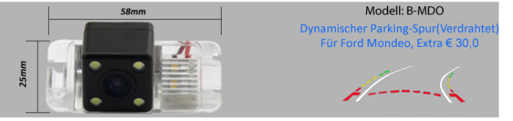

Re: Mondisa Mk4
Samo se nemoj zezuti kao ja i montirati ju sa krive strane jer će inače kamera sjeniti tablicu.
Ova sa slike treba ići lijevo.
I dok sam imao ovu umjesto svjetla pozicije, znao sam dosta često imati light show, bljeskale su i ta na kameri i ona druga, isto LED.
Problem riješen tek kad sam drugu zamjenio sa običnom žaruljom. Kako i zašto se to događalo, neznam.
P.S. vjerojatno će ti biti kratak video kabel, nabavi još pola metra video kabla. Ako se dobro sjećam u paketu je 6m video kabla a to nije dovoljno.

Re: Mondisa Mk4
Imam ovu i zadovoljan sam:
https://www.aliexpress.com/item/CCD-HD- ... 72856.html
Odabrao opciju Sony ccd chip, 28,8$.
Ako ćeš tražiti ovakvu sa bravom gepeka, pripazi na dužinu jer ih ima nekoliko. Koliko se sjećam ide 94 mm širina.
Ovo mi je bolja opcija nego ona umjesto osvjetljenja tablice jer teško je pogoditi i kupiti LED žarulju iste topline svjetla za drugu stranu.
Po noći je OK, ali Mondeo mk4 ima veliki problem sa rikverc svjetlom - previsoko je i ne osvjetljuje baš najbolje

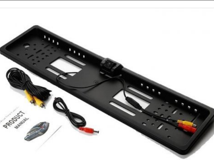

Re: Mondisa Mk4
Hvala,pojuricu takvu
Sad bas gledam na autu a sta se desava sa mikro prekidacem za otvaranje gepeka?
Sad mi javio lik stigla mu multimedia na kucnu adresu,jos da mi je dopremi iz Berlina i ugraaaadnja
Sad video i ovu varijantu kamere ...
image gratuite

Re: Mondisa Mk4
Vucki sve je isto, samo je kraći dio gdje je mikroprekidač. I ne smeta ništa.
U stvari jedini problem je što nema konektor na kameri za mikroprekidač nego su žice. Ali na njih staviš tanku cjevčicu i problema nema. Samo treba dobro izolirati da ne ulazi vlaga/prašina.
Kolega je to odradio prije godinu dvije i nema problema. Kod mene je par mjeseci i zasad sve OK.

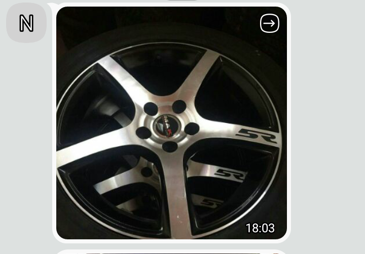

Re: Mondisa Mk4
Super ako ti se svidju ali meni su ove nju ejdz felne ispoliranog lica i crne unutrašnjosti, sto ih forsiraju na poslednjim modelima brdo marki, tako bzvz, dva koraka u nazad sto se tice estetike felni, ove su oblikom i nekako ali ima ih tako ruznih da nemam reci, kičast neki trend, sve mi izgledaju kao promašene aftermarket felne.

- Nedeljkovic
- Poruka: 4761
- Lokacija: Lazarevac
Re: Mondisa Mk4
Na sivu boje crne felne lepo legnu, na tamne boje nikako

Re: Mondisa Mk4
Crne na tamnim kolima (pogotovu crnim) slabo dolaze do izrazaja, dok mi se kod svetlijih svidja kako legnu. Ja bih probao ove, cenim da ce mu fino leci pogotovu jer su i farovi prefarbani u crno

Re: Mondisa Mk4
Ako ti se sviđaju kupi i probaj. Ako ne pašu, prodaj dalje..
Imao sam crne felge i bio sam presretan kad sam ih prodao..
mk4 traži masivne felge, barem deblje krakove. Ili velike felge sa puno krakova (RS 19" na Danielovom/Bokijevom iznenađujuće dobro pašu).
Za mk4 još uvijek tražim idealnu felgu i nikako naći. Za mk3 i Focus mi je bilo daleko lakše..
Koji ET su ove sa oglasa?
Gledaj ET40 a čak i manji, dosta je točak uvučen pod blatobran..

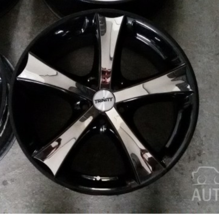

Re: Mondisa Mk4
Ove 18 sa slike iznad su prodate cuo se juce sa likom...nudi mi 17" isto lepe ali su mi male sve ispod 18 izgleda smesno...
A i cena ovih 17-ica mu lepa...
heberger une image
