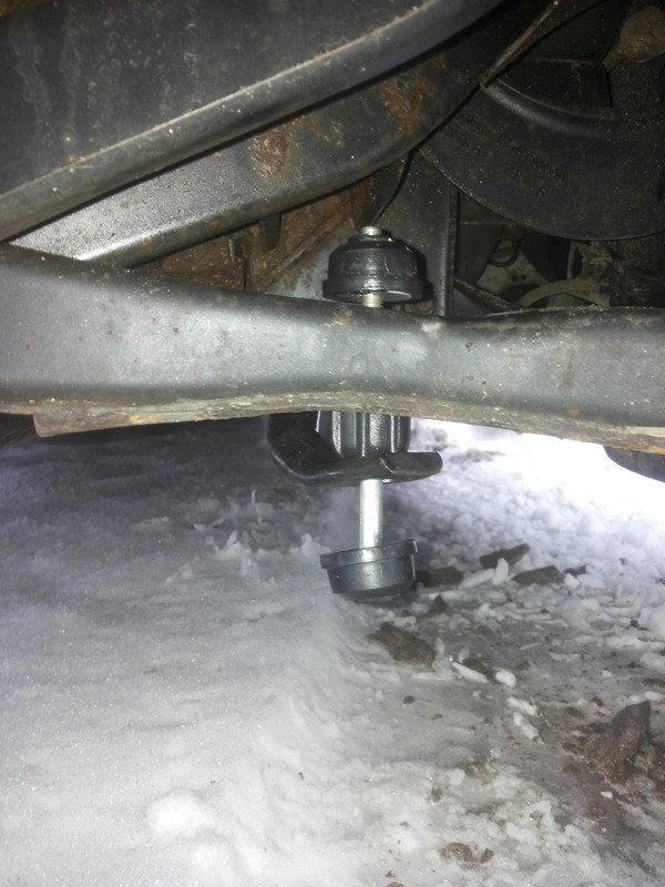

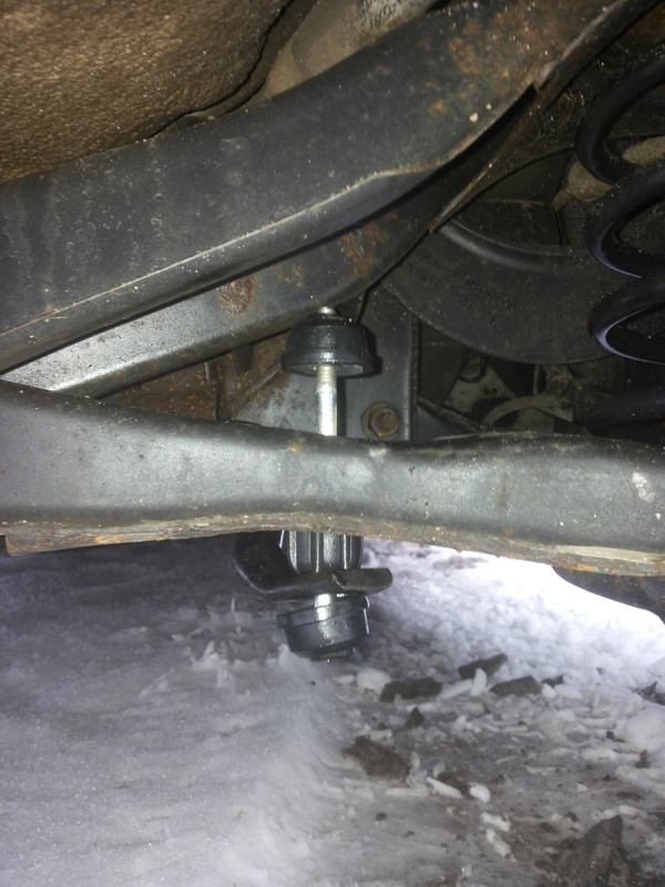

Zamenio sam stabilizatore, da li je ovo ispravno da ovako stoji, nije mi logicno da je ova sipkica toliko dugacka, i da moze da se pomera gore dole, jel to normalno!? Namerno sam slikao kako je bilo, pa sam je na drugoj slici pomerio. E sad ova guma uzlebljena ne mrda.

- vidovac
- Poruka: 6712
- Lokacija: Paracin
Re: Focus 2002 1.6 benz-plin
Pa druze pogledaj na nekom autu u komsiluku da li je isto tako, tako ti je i najlakse i nakvze da uporedis. Da neko zna odgovorio bi ti
- Poruka: 10036
- van
- Poruka: 9059
- Lokacija: Пао с' Марса
Наопачке су ти гумице мотиране , види како је на Салетовим сликама .
И нису стегнуте матице , па самим тим све и није монтирано него само постављено на место . Зато и делује кретенски на сликама
Ma nisam ja postavio nego majstor, strasno, sta treba da uradi, samo da ih okrene i zategne, ko na slici ili jos nesto, jel bar ova centralna guma postavljena kako treba?
Samo se nadam da nije izgubio donju maticu ostale tri su tu, napred nisam ni pogledao kako je, ovo je samo pozadi....
Da li ima neko sliku negde ne mogu na netu da nadjem kako izgleda ispravno postavljen stabilizator na kecu? Da im i to odnesem, u soku sam kako su uspeli da izvedu ovo, najcudnije mi je kako nisu videli kad su skidali stare kako stoji i samo iskopiras, koliko to moze da bude tesko!

Jos jedno pitanje, moze li neko da mi da link sa slikom, kako izgledaju stabilizatori napred, mozda je i to lose postavljeno ali ne znam gde da gledam?
Ispravljeno, pravdali se kako su tako bili postavljeni i prethodni....sve i da jeste tako, ako si majstor, znas da je to neispravno i ne ostavis ga opet tako neispravno!
- Poruka: 10006
Jaki majstori kad jebene stabilizatore nisu u stanju da montiraju kako treba
- Neša
- Poruka: 5136
- Lokacija: Прокупље
Лелеее,који су ти мајстори да знамо да бегамо од њих
