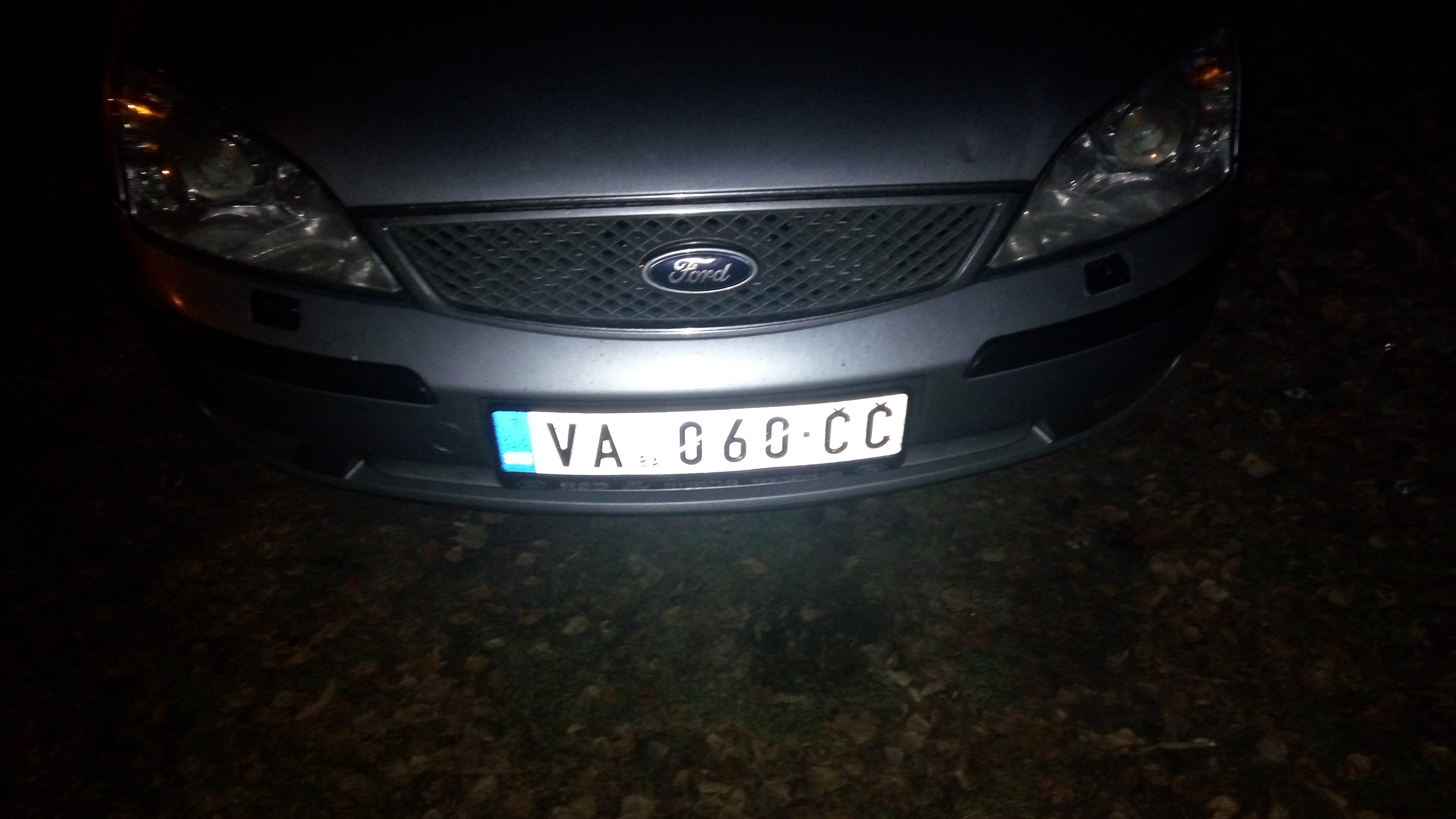

Danas u Beogradu mi je neka "stoka" pokidala poklopce perača farova. :mad:
Ovo mi je već drugi put da mi skidaju te poklopce i ne pada mi na pamet da ih više kupujem pošto će se verovatno opet neko naći kome te baš trebaju.
Ne znam da li je pametno da idem kod nekog plastičara da mi ove rupe zatvori i ofarbam ponovo prednji branik.
Zna li neko kakva je procedura oko isključivanja tih prskalica farova (pre svega mislim na crevo sa tečnošću za pranje vetrobranskog stakla i fara kao i na isključivanje mehanizma koji podiže tu prskalicu)?
Neki predlog bi mi dobrodošao...

Poskidaj creva od motora za prskalice, pa sve do samih prskalica, iskopcaj dzek sa motora prskalica i skini komplet perace i prodaj ih..

Izvuces konektor sa veceg motora na boci i resio si problem sa prskalicama,za staklo ce normalno funkcionisati...
A sto se tice cepova,meni su par puta nestajali,pizdeo,kukao dok nisam skapirao da sami zapnu za branik prilikom spustanja,pogotovo ako se prednji branik obesi koji milimetar pa mehanizam zapne

Definitivno mi je neko počupao te poklopce. Nemoguće da su mi ispala oba istovremeno :( . Čak sam ih i ojačao nekim plastičnim koncem kojeg sam baš dobro ulepio za te poklopce sa unutrašnje strane i branika, tako da u slučaju i da ispadne ostao bi da visi na tom koncu.
