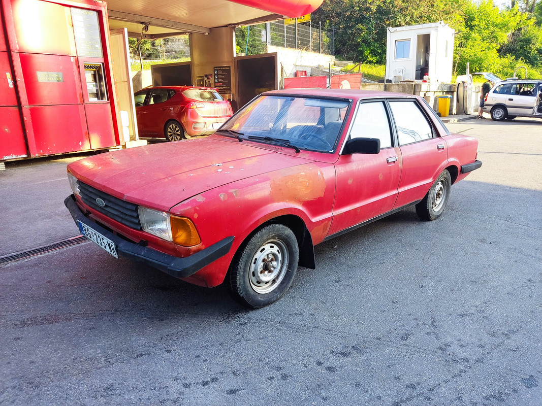

Dobro de... razumeo sam da ništa ne pišem o ovom vozilu.
3 godine kasnije... mogu samo da kažem, živ je.
Ostalo ne smem više ništa obećavam, pošto svaki put kažem da ću ga registrovati i od toga bude ništa.
Jedina razlika u odnosu za ove tri godine što sad ima zakrpljen auspuh (to je posle ovog klipa bilo), zamenjeno ulje u motoru i filter ulja i naduvane gume lol
Većinu delova imam, samo kao i uvek finansije apsolutno ne dozvoljavaju da on dođe na red.

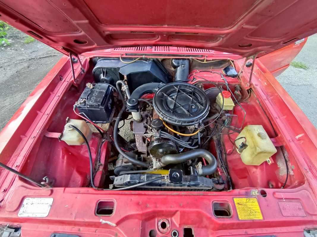

Konačno pomeren sa mrtve tačke i ako ništa makar opran za ovih 8 godina :ozid:
Na redu je kompletan remont i zamena kočnica, zamena amortizera i zamena auspuha i naravno sređivanje gomila sitnica koje su od stajanja poluispravne.
U toku je nabavka delova kočnica (što je za ovaj model jako komplikovano iz razloga 3 različita proizvođača kočionog sistema i što su po sistemu parts bin ubacivali delove šta su imali na lageru, pa se sve manje više mora po uzorku nabavljati) i čim se pribave delovi kreće sklapanje i nadamo se ispravnim kočnicama koje bi omogućile prolazak tehničkog pregleda. (trenutno prednje čeljusti glave i zadnji paknovi su lepljeni i to krivo pa je neravnomerno trošenje oštetilo doboše, pride cevi su jako korodirale, zadnji cilindar jedan je propišao i izlazi rđa iz njega)
Izbledeo je maksimalno, dobiće jedan polirung i detaling enterijera-motornog prostora i što se tiče estetike to će mu biti to (eventualno će dobiti Taunus Ghia točkove)... plan je da se vozi, ne da se rasturi do poslednjeg šrafa i da čeka narednih mnogo godina.
Ali zato motor, prede... oduševljen sam kako mirno radi i kako lepo prima gas sa sve godinu dana starim benzinom.

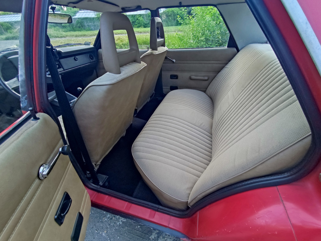

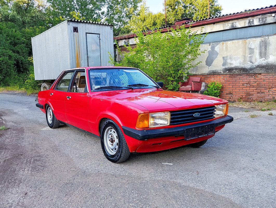

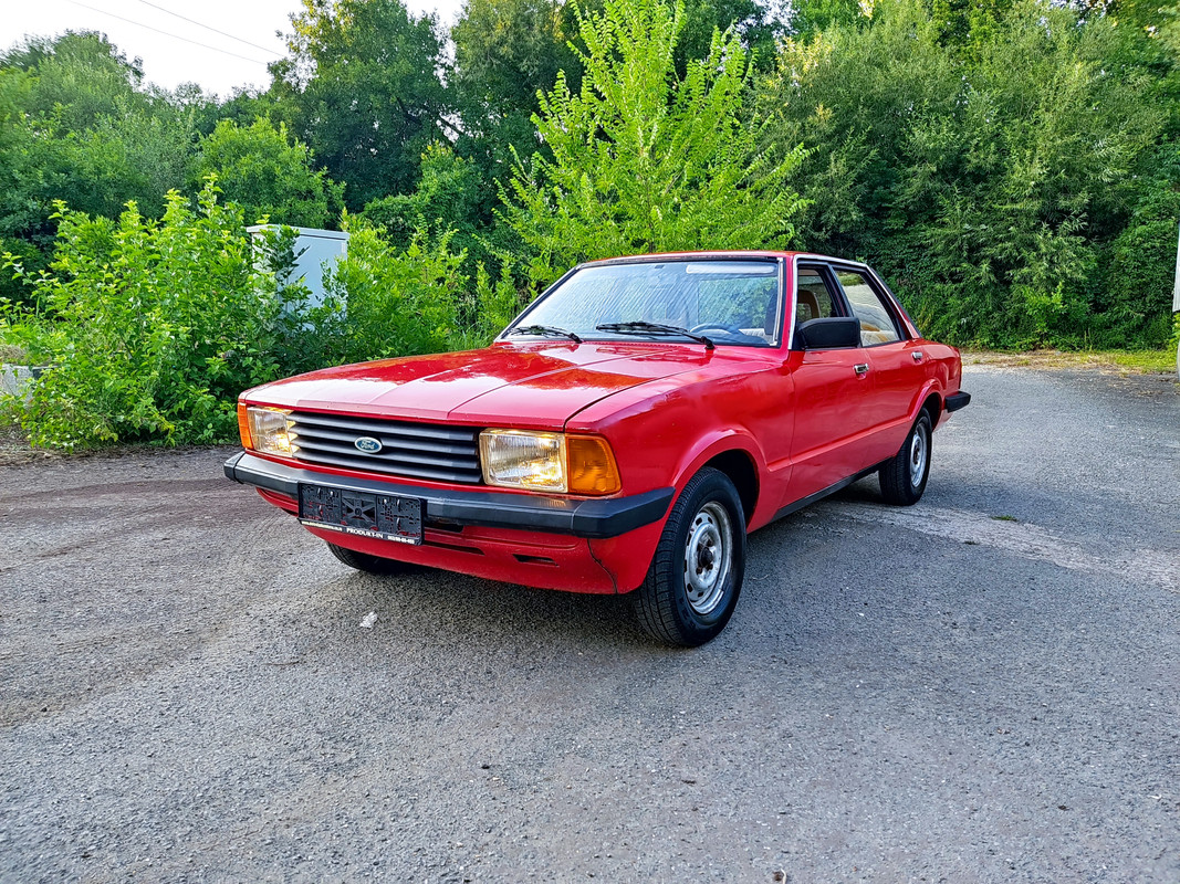

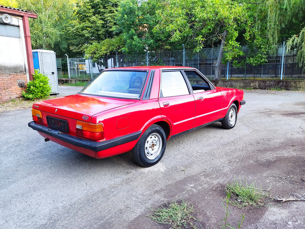

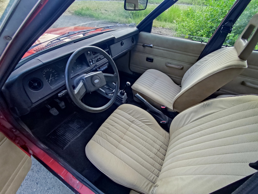

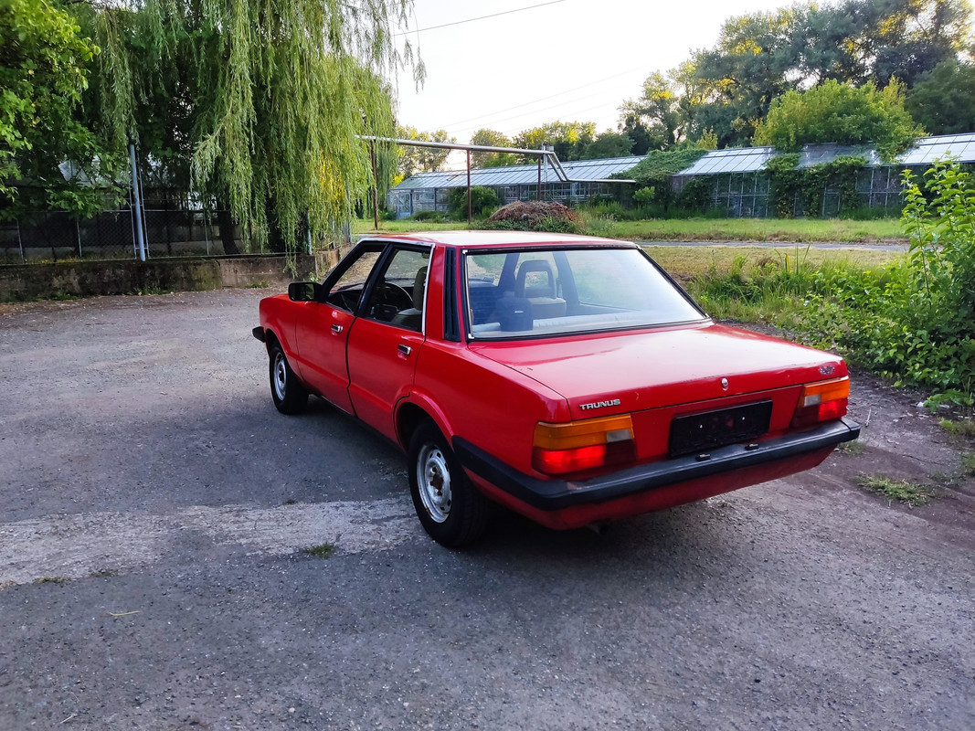

Mesec ipo dana kasnije... bi vozilo spremno za tehnički pregled.
Odrađen komplet remont kočnica, zamenjeni amortizeri, auspuh, štopaljke (hvala Van), odrađeno jednoslojno poliranje i polimerska zaštita, dubinsko pranje i pranje motornog prostora (by Magnetik Detailing), montirana svetla za tablicu sa led sijalicama u warm white (prednje pozicije su takođe led warm white)
Nadamo se ove nedelje tehničkom pregledu i registraciji :)
S'obzirom da smo krenuli sa ovim...
Više nego zadovoljan kako je ispao :)
I da, žao mi je svih koji su očekivali neku kreativnost u vidu okruglih farova od golfa dvojke od cirka 600 din, dodge charger masku, mustanga napred i nazad, pontiac gto farove, ductail spojler pozadi, točkove od 10j pozadi... nažalost ostaće stock što se tiče izgleda, tako da bež'te iz teme pre nego što se smorite kao panjevi u nedostatku moje kreativnosti.

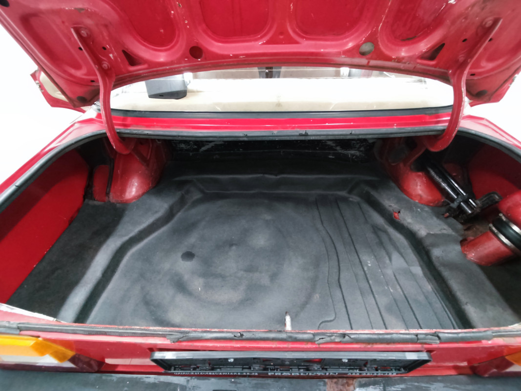

Ima tu sad još milion sitnica da se rešava, za početak manje više svaki silen blok je načet, popucao ili dezintegrisan.
Keder gepeka je dezintegrisan, mali hladnjak je bajpasovan pošto curi (imam drugi, nadam se da ne curi), radi mi samo srednja brzina ventilatora kabine, slini ulje apsolutno iz svakog mogućeg dela (motor, menjač, diferencijal)... jedino ne znam kojim čudom, rashladnu tečnost nigde ne pušta.
Al' dobro, sve se to lakše rešava kad je auto registrovan, ovako neregistrovan za svaku glupost moram iznajmljujem prikolicu.
