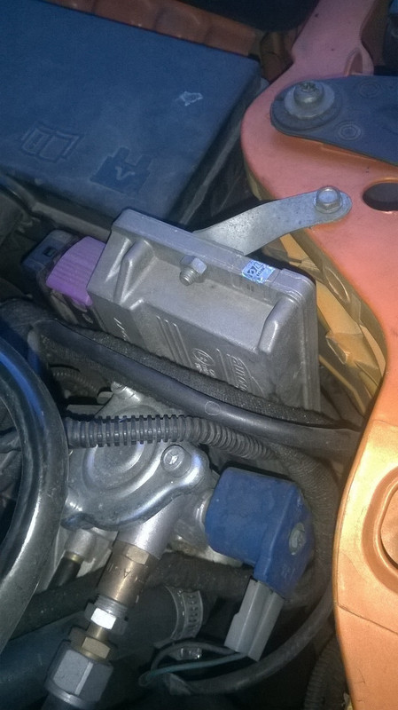

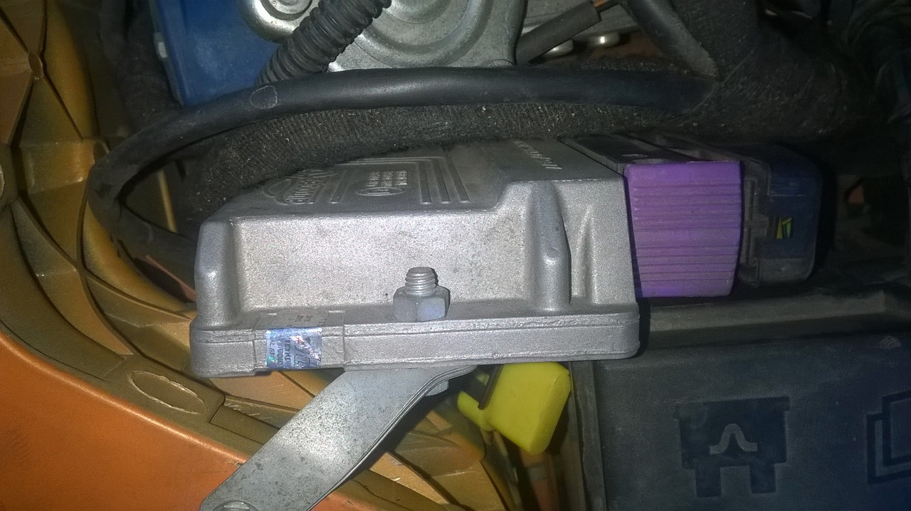

Neko je pitao za komp od plina koji je.
Iskreno nemam pojma. Ako neko može da provali sa ovih slika, bilo bi super.

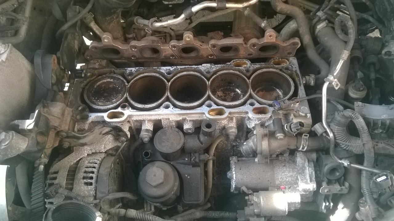

Danas sam išao do Rašića na check-up plinskog sistema, pošto je prošlo oko 1000km, od kada su nove dizne stavljene.
Za početak komp je Stag 300 isa2:
http://www.lovatogas.co.rs/proizvodjaci ... g-300-isa2
Rešili smo niz sitnica koje su me mučile do sada.
Povremeno trzanje pri punom gasu i na većim obrtajima, koje se događalo u poslednje tri brzine.
Uzrok debelo prebogata smeša u tim situacijama. Podešena mapa i rešeno.
Izbacivanje sa plina koje mi se desilo par puta na punom gasu i vožnji na autoputu.
Uzrok preveliki pritisak raspršivača. Pošto nisu znali da li će da izgura nove dizne, odvrnuli su ga do 100% snage, što je loše iz više razloga.
Sada je smanjen pritisak na 85% i ubačeno je da preko toga dodaje malo benzina u smešu.
Takođe preko 6000 obrtaja prebacuje skroz na benzin, mada realno ne znam da li sam ga ikada i prebacio preko 6k, jer već tada gubi snagu.
Nemiran rad u leru, kada se zaustavim posle ozbiljnog gaženja.
Nabijao je ogroman pritisak u raspršivaču kada oduzmem gas posle teranja u velike obrtaje i papučice do patosa.
Kada pustiš gas i ugase se dizne, naguravao je pritisak i preko 3,5 bara, pa dok se ne stabilizuje, pravio je probleme u radu na leru.
Rešeno podešavanjem, tako da sada već preko 2bara na svakih 4ms obara pritisak.
Takođe sam saznao da ne bi trebalo nikada voziti na rezervi plin, pogotovu na nižim teperaturama.
Em što nije zdravo za komponente, em što lošije ide, em što je potrošnja veća nego inače.
Leti nije toliki problem, ali kada je ispod 15C spoljašnja temperatura, trebalo bi držati min 10l u boci.
Da se zahvalim Ivanu na profesionalno obavljenom poslu i želji da se objasne detalji.
Po njegovoj proceni trebalo bi na plinu da ima zdravih 250KS.
Planiram valjke sledeće nedelje. Ima li još zainteresovanih da se skokne do Smedereva?
