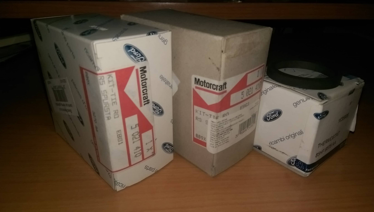

Preuzeh neke delove iz Grand Motorsa
Re: Fiesta mk2 xr2
Realno, krajevi spona koje možeš naći kod nas su djubre odreda, osim ako ih neko ne remontuje kao da su za kamion al onda bude težak volan mnogo.
Termostat takodje, skidao sam razne aftermarket koji glave i umesto njih ugradjivao originalne stare zilion godina.

Ako se ugrade mazalice na krajeve spona onda je laksi nego kad imas servo.

Ne trebaju mi mazalice jer je volan na fiesti inace veoma lagan, kao da imas servo, cak i u mestu kad se mota je dosta laksi od bilo kog drugog auta bez serva koji sam probao

Zato sam i trazio sto vise toga originalnog da uzmem, plus sto sam se iznenadio koliko je jeftin originalni deo. A ovo sto sad imam na letvi tj sponama je isto dobro i cuvacu ga svakako. Termostat nemam pojma kakav je, a svakako je najbolje uzeti originalni, ni on nije bio skup.
