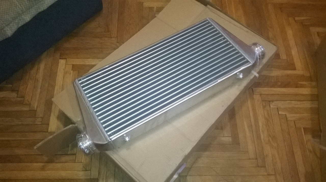

Moraju da se naprave nosači IC-a po meri.
Misliš da ga ne bi namontirao do sada?

Ali se ne bi posle mučio sa probušenim hladnjakom, zbog toga što nosači nisu baš 100% završili posao, pa ga IC probuši.

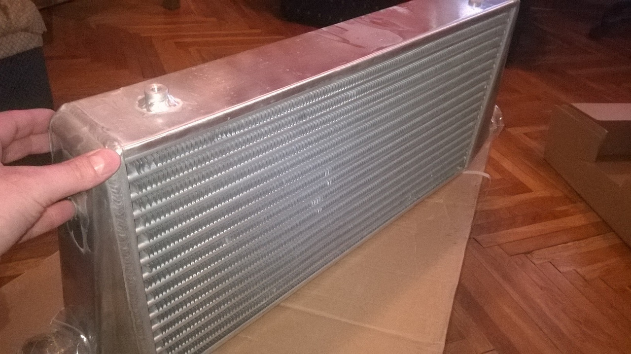

Fino! Jel ustanu tvoje silikonske cevke na ovaj IC?
P.S. Imas vremena da ga prefarbas u crno
- Poruka: 5164
Re: ST Paklena pomorandža
Probao malopre, pasuju kao dupe na nošu.
IC ima i prsten-graničnik na kraju, tako da ne bi trebalo da spadaju creva kada se stegnu.
Što se tiče farbanja, kada sam istažio i provalio da crna ne poboljšava performanse IC, baš me briga za to.

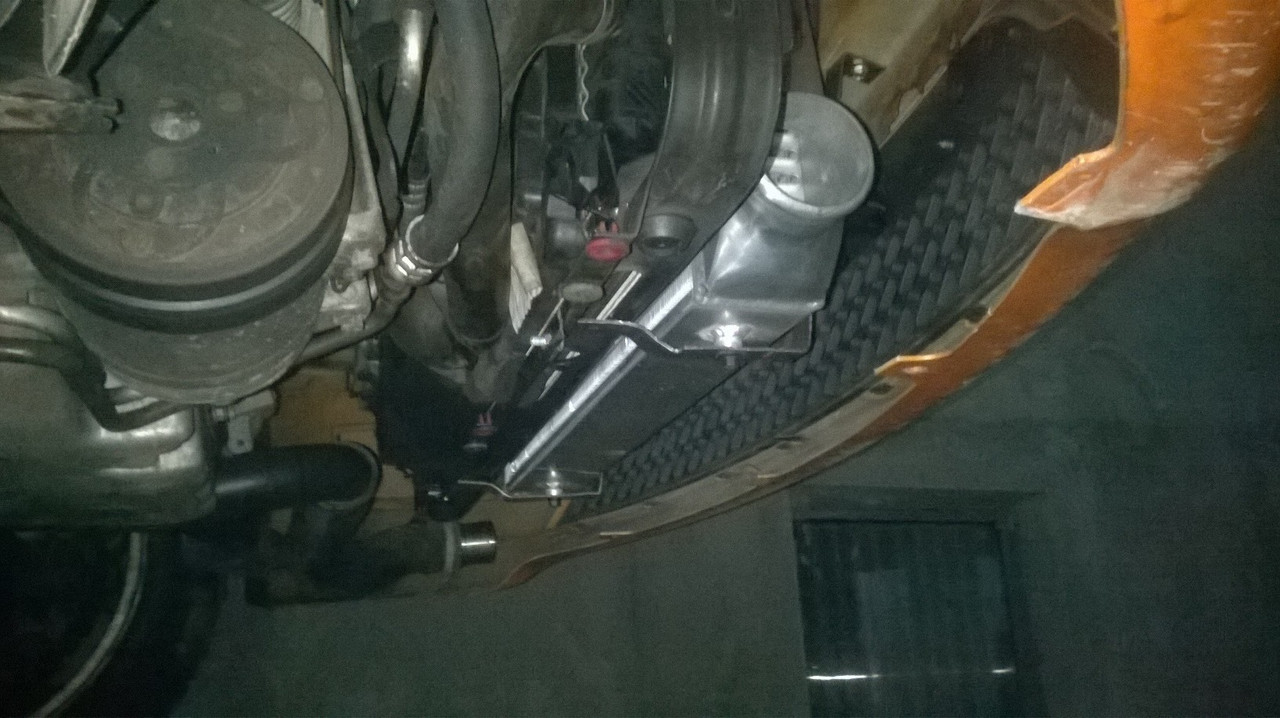

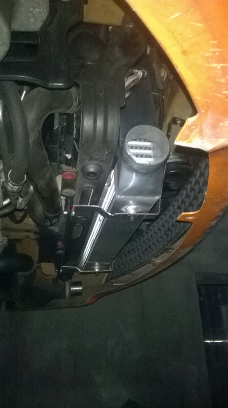

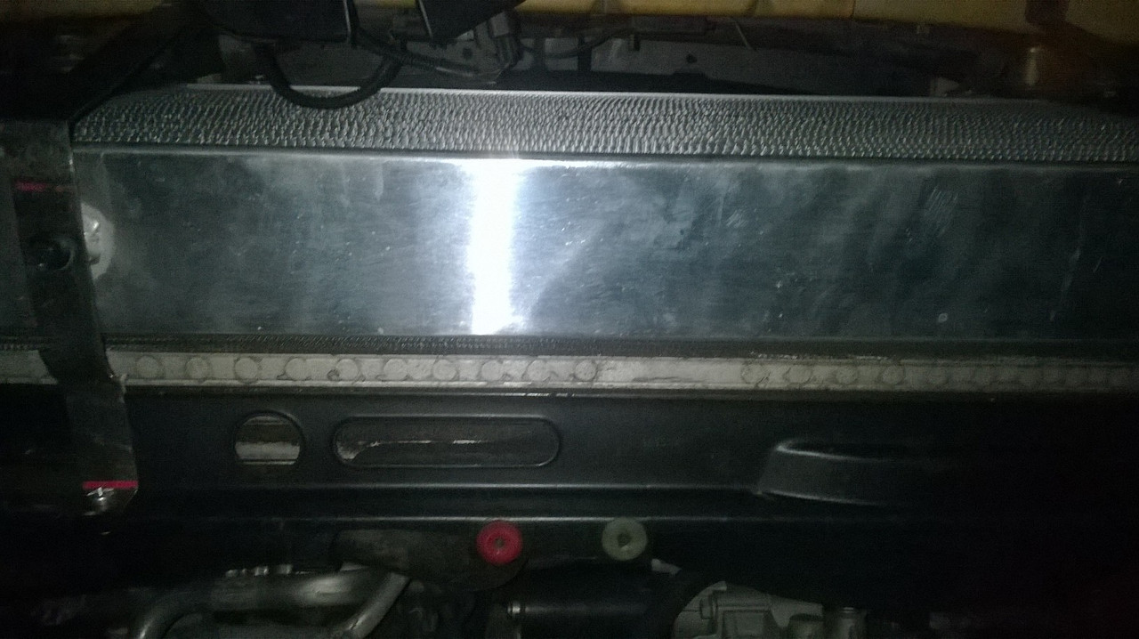

Nabudžen IC. Radenko se baš potrudio da legne kako treba, a bogami da i tu ostane.
Svi nosači urađeni od prohroma, da ne bude iznenađenja kroz par godina.
free upload
upload jpg
imagur
Legao kao dupe na nošu. Nema lufta, ama baš nikakvog.
Na spoj silikonskih creva i cevi iz motora su stavljeni metalni umetci, kako ne bi slučajno došlo do ispadanja istih u toku vožnje.
Žao mi što nisam slikao kako izgleda namontirano, ali to ću da ispravim čim auto bude išao na dizalicu sledeći put.
Oseti se razlika u vožnji, a i kazaljka boosta duže je zalepljena za max vrednost od 0.8/9 bara.
Nisam imao ni prilike ni mesta da ga baš istestiram, ali čim stignem prenosim utiske.
Sada da se vozika 7 do 10 dana ovako, da znam da je sve u redu sa sistemom, pa onda chipanje.
Pošto je auto stajao kod majstora par dana, akumulator je ispustio dušu, pa je zamenjen novim. Ovaj put je stavljen odgovarajući od 74ah, pošto je pokojni bio neki manji od 60 i nešto ah. Prethodni vlasnik se štekao definitivno.
