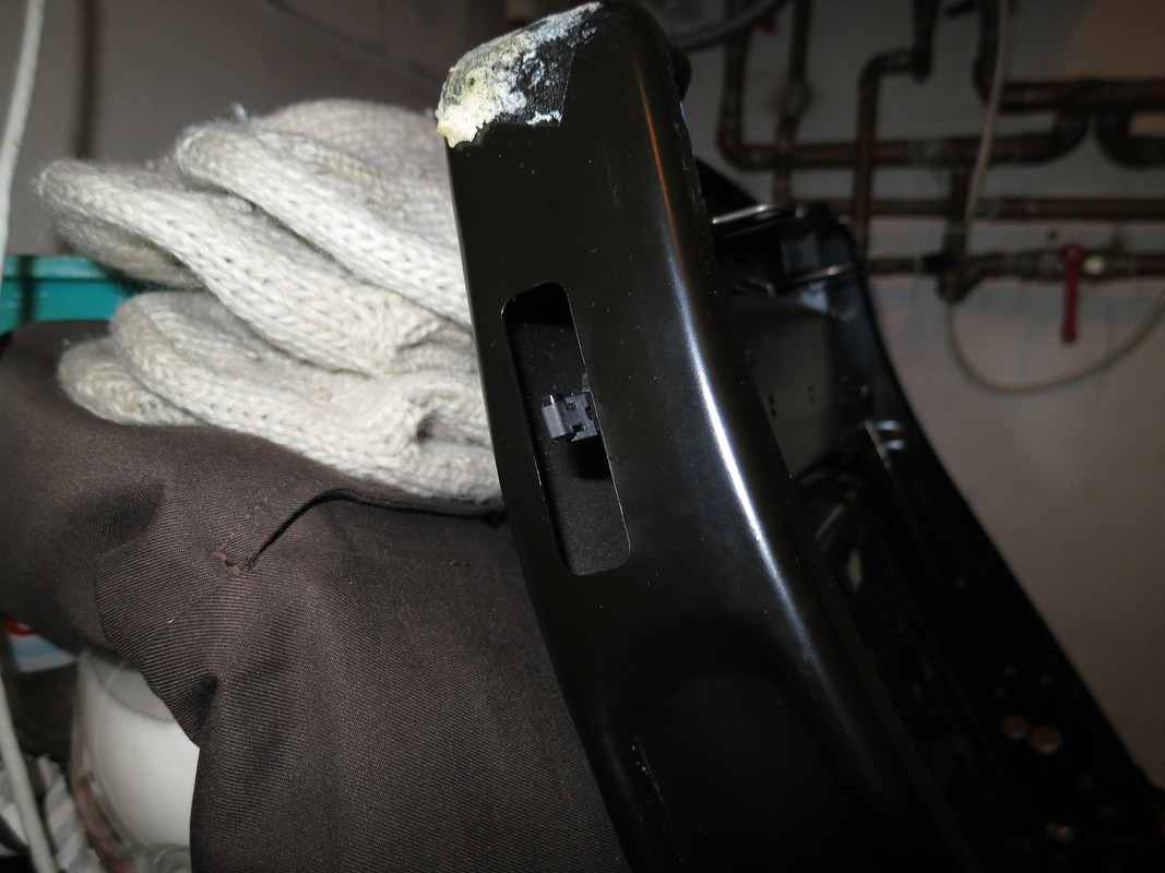

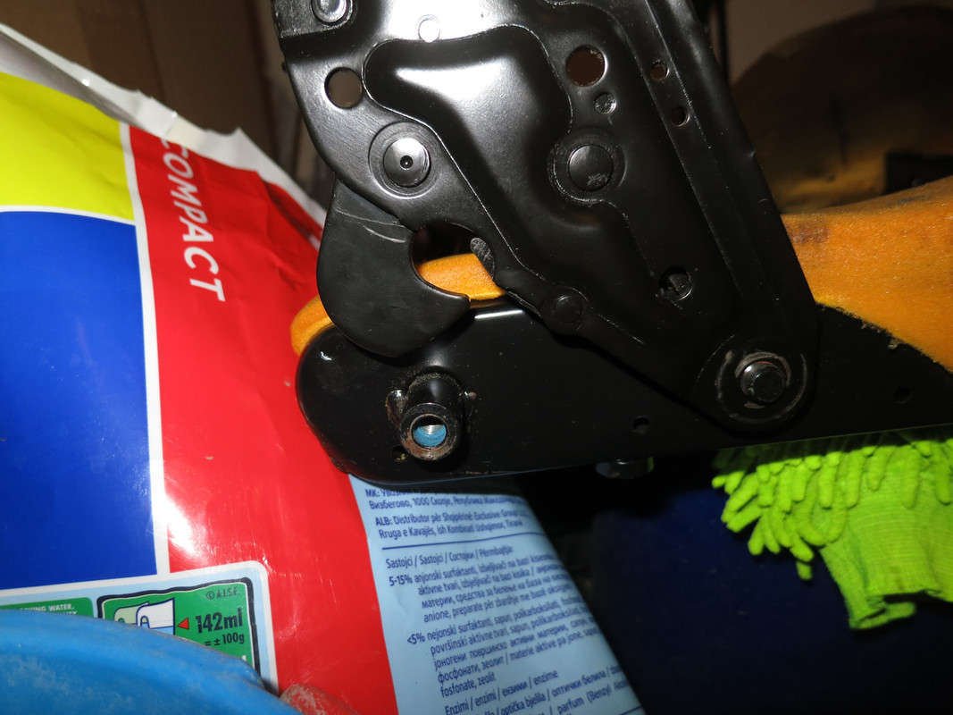

Nabavljen naslon sa preklopom
Veliko hvala kolegi BojanM-u, na cimanju, trudu, merenju, itd
Pohvala za recaro. Neverovatno koliko su standardizovali sediste, da i za sedista koja su krenula u proizvodnju sa razmakom vecim od 10 godina i dalje imaju fakticki identicne dimenzije i slicno. Tako da je uzet naslon sa sedista koje ima preklop, i montiran na moju bazu, a sve kopce za kacenje i slicno su identicne, tj iste na oba naslona. Razlika postoji, ali nije velika i lako cu je resiti. Naime, i na ovom naslonu postoje nepopunjene rupe za mehanizam lumbalnog dela, ali su neke od njih blokirane malo drugacijom konstrukcijom samih "siljaka" za bubrege. Sto ce se resiti relativno lako. Na slici je naravno go naslon, ali imam sve propratne elemente da to na kraju izgleda ako da je bilo fabricki
Za sada samo za suvozacevo sediste, tako da ako neko negde slucajno naleti na recaro sediste na otpadu i slicno, staro do 20 godina (starija ne odgovaraju), neka javi. Stanje nebitno, sve dok ima preklop koji radi i dok konstrukcija nije kriva, sto mislim da je redak slucaj.

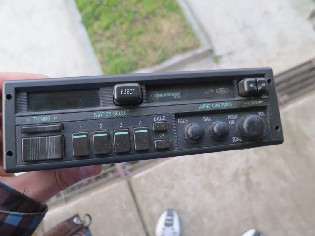

Umal da mi umakne, nisam jos stigao da ga upalim i probam, fali mi i konektor sa zadnje strane da se ne bih jebavao sa buksnama, ako neko ima, vicite. Nisam stigao da uslikam konektor danas, prvom prilikom cu uslikati. Inace je iz Sierre. Cisto eto, kao detalj, isti/slicni su isli u fiestu, taman ispravan radio za godine vozila

Kupi ženski euro džek i nalemi ga na buksne.

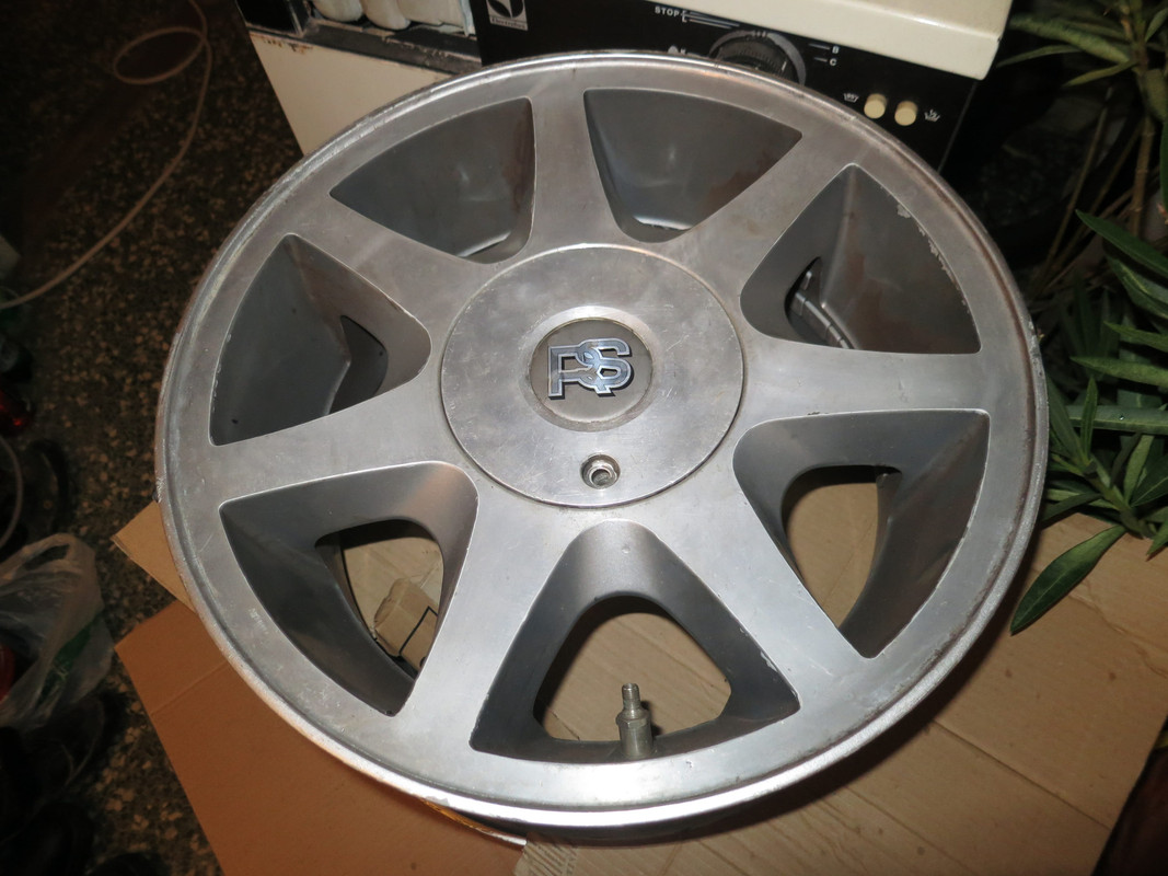

odaklee ti felge teee!!!!?????????????

Kolega brabas je vrlo nesebično doneo felne za BG iz Sarajeva, i ovim putem opet da mu se zahvalim!
Inače su bile na Bokijevom/Markedjanijevom RSu, treba im malo ljubavi, ali dobiće je.
Plus za tu fiestu treba bar broj veće.

Nema na čemu, ja nikako nisam mogao da se nakanim da ih sredim a završile su u pravim rukama. Ja kupih u povratku Lattice 14" pa ću njih da picnem za letnji set.

To su bese 17ke?

Ako misliš na moje tj rs7 diamond cut, ne, 15ice. 15x7 ET35
17 na fiestu ne idu, bar ne sa nekom normalnom gumom, bilo šta kršteno i moraju da se seku rugovi itd. Plus joj nikako ne stoje, i 15 je na gornjoj granici.

Mislio sam na one sto je imao boki na rs-u zar te nisu bile 17ke? Razumeo sam da si te kupio?
