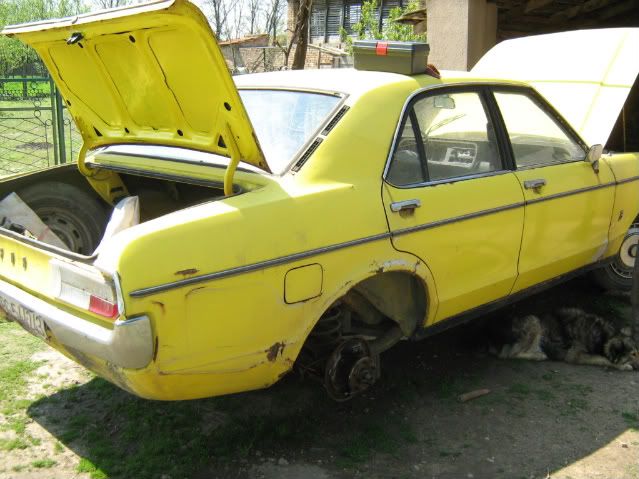

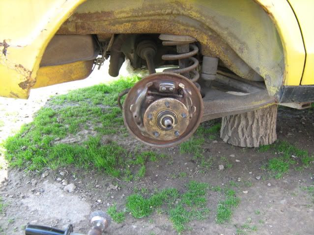

za vikend se malo radilo...ismirlao sam cele komponente zadnjih tockova...ugradio nove kocione cilindre,nove cevi...i ugradio benzinsku pumpu,sledeci put stavljam gurtne...evo malo slikica... thumbsuph thumbsuph thumbsuph
i na kraju to ovako izgledaaaa...jeee mechanic

Rasturis sve na tom zadnjem vesanju , i odneses na peskiranje . Uzmu ti 2000 din . Posle ofarbas osnovnom bojom i crnom bojom , zamenis sve potrebne komponenete i vratis nazad na auto . Trebace it oko 20ak sati po osovini i oko 100 e za delove , mada ako se menja sve zivo i vise . To ti je onda restauracija....
Ovako je samo sredjivanje

...sve je to ok,ali ja restauriram jednu ajkulu koju imam...ovo mora sto pre da se sredi,da se registurje i da ide u rad...caletu trebaju kola....tako da ce biti samo ocisceno zasticeno i ide na probne voznje da se vidi da li sve radi,p a ako jjje sve ok ide da se radi limarija....a ostalo otom potom...
