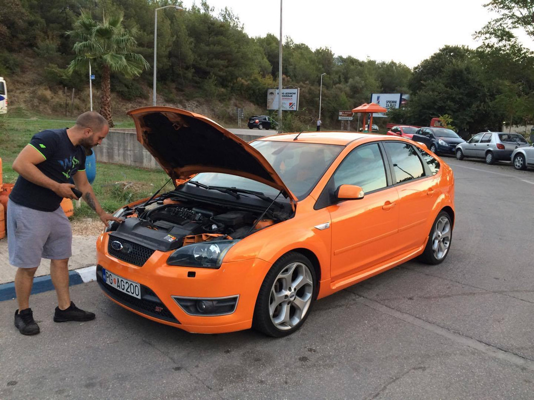

Da da Zagoric ford servis Krstevski evo i malo reklame jer mi brat drzi servis i otpad . Unutra je fabicki , mislim da nije mijenjana konzola , klima jeste digitalna al mislim da je fabricka jer sam samo na ST gledao one satove u crnoj boji jedino sto je ugradjena navigacija sa rikverc kamerom umjesto sony playera (mada dobio sam i fabricki player)
Plin je STAG , ugradjen kod Boljevica. I dobra stvar je sto je mjesto za sipanje plina kod cepa za benzin

Da da u pravu si , malo sam zaboravio , ovakva je centralna bila na prvi focus koji sam imao , na ovaj je ipak od mk2.5 . Da nije kodirana tabla i da ne mora sto stvari da se odradi rado bih zamijenio tablu sa brzinometrom , na restajling je neuporedivo ljepsa
