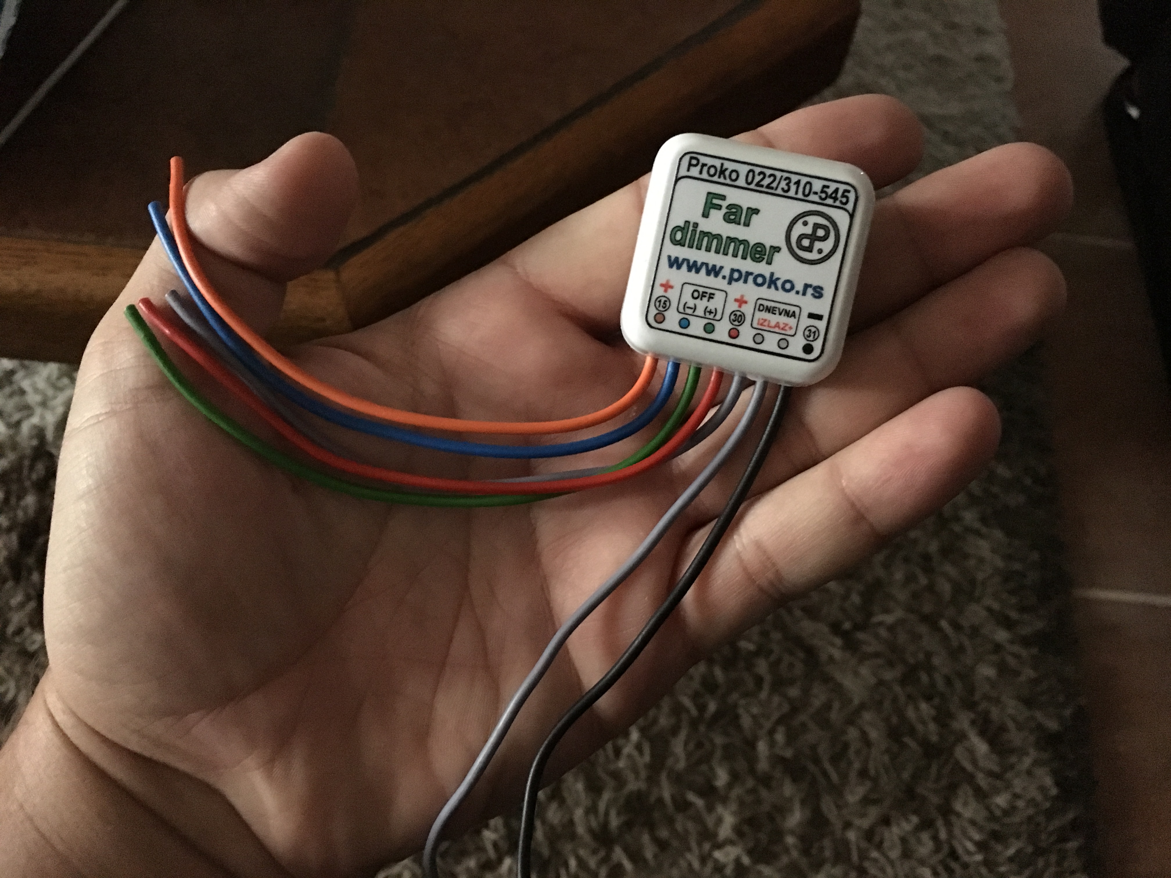

Ugradio sam Voice, USB i Bluetooth modul, imam par problema sa njim al cu resiti to kad tad
I danas sam ugradio DRL modul duga svetla na 40%

Brate, modul 20e neki lik proko radi.. proko.rs
sve povezao, ubacio sam i prekidac u motorni prostor da mogu i rucno da ugasim svetla npr. kad odem na servis..

@Daniel gde si stavio modul u motornim prostoru ili u kabini? Ako imas neku sliku kako je povezano postavi da vidimo.

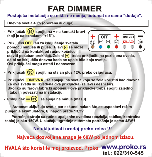

jako je jednostavna sema:
uredjaj je bas mali i uspeo sam da ga spakujem u kutiju osiguraca u motornom prostoru

Znam da je mali imam isti takav modul :-) ali kod mene u Skoplju niko nece da ga ugradi, a ja odprileke znam kako (objasnili mi ovde na forumu :-) ) ali nikako da nadjem vremena za to (nemam garazu i struju da bi zalemio zice koje presecem) mada i nije na odmet da vidim kako je neko to ugradio.

far nema sanse da vadim ostalo sam sve spajao sa
Sve sam uradio za nekih 2h, samo unutar fara sam lemio stvari van fara sve su dzekovi
