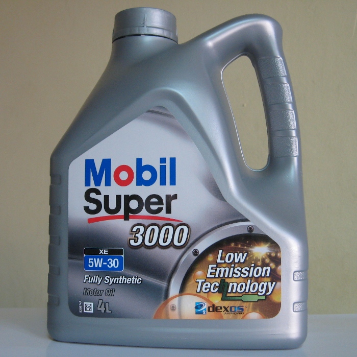

još moram ulje promijeniti.
Filtere uvijek kupujem Mann i Hengst.
Ford Formula 5w30 nemam baš nigdje u blizini za nabaviti.
Što mislite o ovom ulju sa slike Shell ili bi trebao razmisliti o nekom 10w40 ulju.
- Poruka: 21876
Re: Mondeo Mk2 1.8 16v karavan 1999
nikako 10w40 u zeteca.
Može to shell ulje... ispunjava fordove standarde.

Promijenio sam ulje. Kupio sam Mobil i Bosch filter.
Ovaj Mobil od 5l dođe 30 eura.
