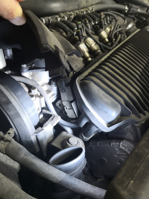

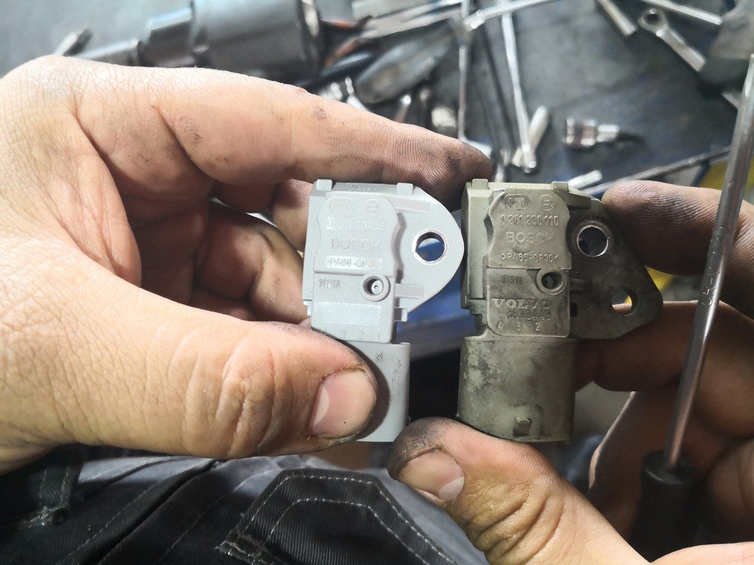

@Artic: Crkavaju na Volvo T5 motorima samo tako. Imali su i recall zbog tog senzora.
Sada mi skoro 3 dana gori lampica, pa se ugasi na kratko i onda ponovo krene.

Operacija je bila brza i efikasna, čak nije morala da se skroz skida zaštitna plastika motora.
Malo raskačiš par kopči i i eto ga senzor.
Pola litre iscurelog benzina od 100 oktana kasnije i evo poređenje starog i novog.
Bitno je da ima neku oznaku Ford bilo gde.

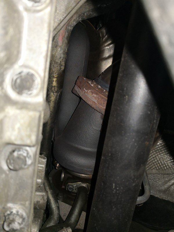

Usput rešili problem sa bukom. Kao i prošli put jedan od šrafova na izlazu iz turba, dobio noge i ispao. Drugi do pola odšrafljen, a treći drži nekako ceo sklop, pošto se blago iskrivio.
Ubačen zamenski i polovični nesrećnik pritegnut. Videćemo da li će dobaciti do CG.

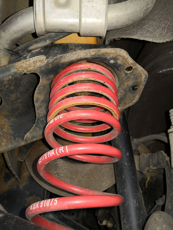

Pošto sumnjam na zadnje amorte već neko vreme, evo još jedne naznake da su završili karijeru.
Nešto ne bi rekao da navoji na oprugama treba da se češu jedni o druge ovoliko?
Kao da su amorti ispustili i da sada samo opruge rade posao pozadi.
Neko da potvrdi teoriju ili dijagnozu?

cesto je na zadnjim oprugama jedan deo gusce uvijen, da ne bi ne daj boze ispala opruga, i da mogu biti udobnije.
To je sve u redu, i tako treba.

Imas tragove antifriza na ovoj cevi pored turba
- Poruka: 5143
Re: ST Paklena pomorandža
Ma opušteno. To je od plina. Negde uvek slini.
Da nema tragova od antifriza, to bi značilo da nema antifriza uopšte u sistemu, što bi bio problem.

Na plin onda ne bi ni radio
