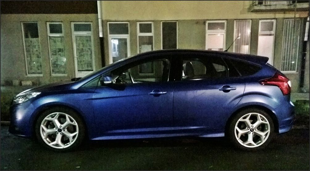

- Poruka: 21927
Re: Focus ST 2012 g
Čak i na ovoj polumračnoj fotki... like
- stalker92
- Poruka: 1594
- Lokacija: Novi Sad
Re: Focus ST 2012 g
Opaaa, fino izgleda, čekamo dnevne fotke
