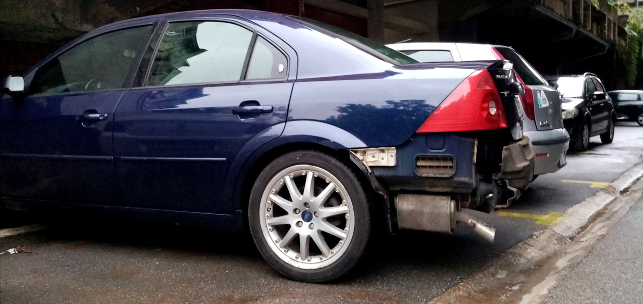

Поздрав браћо Фордисти,
Сад када је била ова велика киша поред хиподрома код Ада мола направила се озбиљна бара коју сам потценио јер је у средини имала преко 40цм воде, ја сам прошао без проблема,
тј тако се чинило док нисам видео свој браник у ретровизору...
Он је цео као и нека два дела од пене која су такође испала.
Иако овај побеснели Макс фазон није тако лош,
Зна ли неко поштеног мајстора за пластику где бих то могао да решим?

- Poruka: 7742
Re: Ford Mondeo mk3 1.8 Ghia (2001) Smiljanic
064 1710838
Velibor
Kod EPSa u Lestanima je
Velibor

Супер, хвала.
