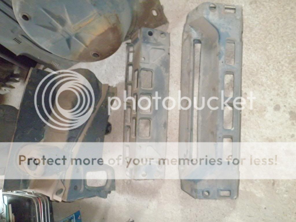

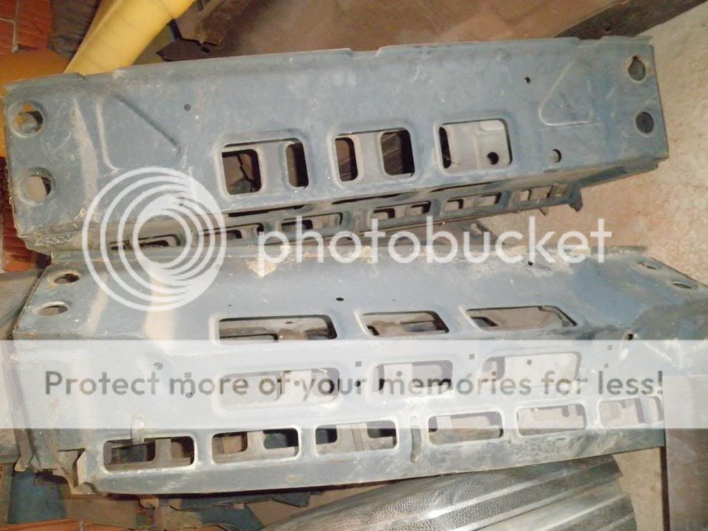

nije da ti trujem temu ili uvaljujem,al ovo je taj nosac veznog lima sto si pravio ,sto valjam za 300 kinti
http://i426.photobucket.com/albums/pp34 ... 040279.jpg
http://i426.photobucket.com/albums/pp34 ... 040277.jpg
a i gornja greda sa sve usicama
umesto muke ukrajanja :beer:

Jbg. da sam znao uzeo bih, sad mi se ne skida sve bas sam ga zavario. Ajd da pitam: deo oko levog fara da ne sredjujem ovo sto imam i zadnji desni kos? Uzecu ti tu gornju gredu, vidi sta jos imas pa javi da to obavimo sto pre!
Ovaj veci deo na donjoj slici je ta gornja greda ili ne? Da me ubijes ja se tog dela ne secam pri skidanju i secenju ovog mog Taunusa.
Da editujem samog sebe: mislim da veci deo sa donjeg linka nije sa Taunusa ali ...
