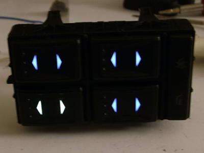

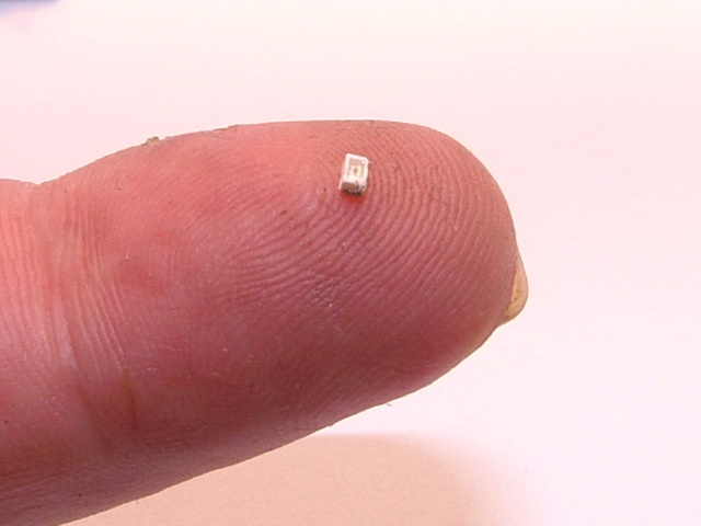

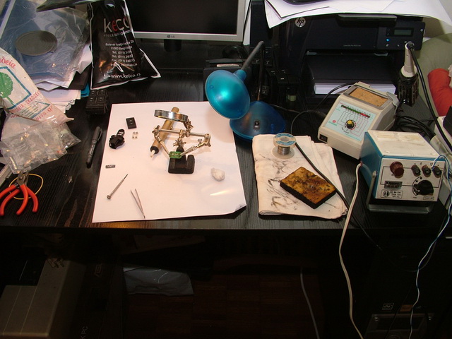

Saga ide dalje: promenjene su SMD na podizačima za stakla. Zamenjena i mesta diodama za blokiranje i odblokiravanje za zadnje prozore, nekako mi je logičnije da je zelena kada je dostupno svima, a crveno kada je blokirano. Namerno je stavljena 1 jača SMD za vozački prozor.
Da li je bilo teško promeniti ih? 2 veće promenjena mesta, 1 veća za vozački prozor, 3x2+3=9 malih sa slike:
Sada samo da dozvoli vreme da poskidam tapacire i promenim držače.
ps. za veliki znam da mora da se skida, nego moraju li da se skidaju tapaciri i za male prekidače?

Nije sitno sa dva para naočara i lupom hahahaha
Veći je problem to pridržati na mestu, povremeno sam poželo da budem
Poruka: 7124
Re: Mondeo mk3 TDDI Ghia 2002 by FM III
Poruka od BojanM » subota, 2. jan. 2016. u 11:02h
Nisi nabavio "treću ruku"? A dobra pinceta i kvalitetna "pasta" za le(m/p)ljenje su nezaobilazna pomagala.
@Dule, nemam na žalost slike, jer sam bio suviše zauzet poslom da bih fotkao, kako se SMD komponente spajaju žičicama... pošto mi je to u datom momentu bila jedina solucija kako da na Escortu uvučem "sijalice" da bi mogle da svetle kazaljke. :suicide: Razumem čovekovu muku skroz. :lele: :vid budale:
Poruka: 8326
Poruka od FM III » subota, 2. jan. 2016. u 11:16h
Ima pomagala i alata, bez njih bi se :suicide:
Poruka: 6093
Poruka od Daniel » subota, 2. jan. 2016. u 12:11h
Lepo si se opremio ;)
Poruka: 8326
Poruka od FM III » subota, 2. jan. 2016. u 12:16h
Ima još opreme, ali nije sve stalo na ovaj astal ;)

Ne sekiraj se... nakon 100-te SMD komponente predje u rutinu :)
Al ipak bih ti predlozio malo bolju opremu (recimo da imam nekog iskustva sa ovakvim zajebancijama cekicko ):
1. dve lemilice (ako nemas drugu mogu da ti uzajmim jednu pristojnu staru Welerku sa odgovarajucim vrhom) ili duvaljka (mozda bih i duvaljku uspeo da ti obezbedim na neko vreme, ali nju ne mogu neograniceno za razliku od lemilice)
2. ne vidim je na slici iako je mozda negde u okolini al pletenica ozbiljno pomaze
3. naglavna lupa (imam i to na zajam)
4. dooooobra lampa tj svetlo, meni se idealno pokazala ona sa okruglom neonkom, sto ima lupu na sebi (lupu ne koristim, preveliko je uvecanje, al je svetlo perfektno)
Poruka: 8326
Poruka od FM III » nedelja, 3. jan. 2016. u 13:41h
Da u pravu si prvih 100 je uvek najteže, sve posle ide lako :D .
Realno ovo sam mogao da odradim i kod drugara koji ima radionicu, ali eto imam "malo" opreme i da ne smetam čoveku kada me i on oprema sa glupostima koje ima u višku, a ovako sam i kući pa mogu da radim i noću kada mi se ne spava.
Da imam i drugu lemilicu sa tankim vrhom koju sam pozajmio od drugara jer je moja druga crkla, neko je prolazio dok sam ja bio do WC-a i zalepio kabl na već uključenu lemilicu. Duvaljka je ipak skupa stvar da bi je uzimao za ovako mali poslić.
Pletenica se ne vidi, na podu je bila, imam još oko 15-tak cm, doneće mi drugar još.
Verujem da je dobra stvar ta naglavna lupa, ali sa dobrim načarima i ovom malom lupom na držaču ja završavam posliće.
Na slici se ne vidi ali ima jedna još veća stara lampa koja mi završava posao, a ova mala je samo da ubije sitnije senke.
Ako bude zatrebalo pašće ovako nešto:
http://www.daxcell.net/Naocare-sa-lupom ... njem-15338
Poruka: 7124
