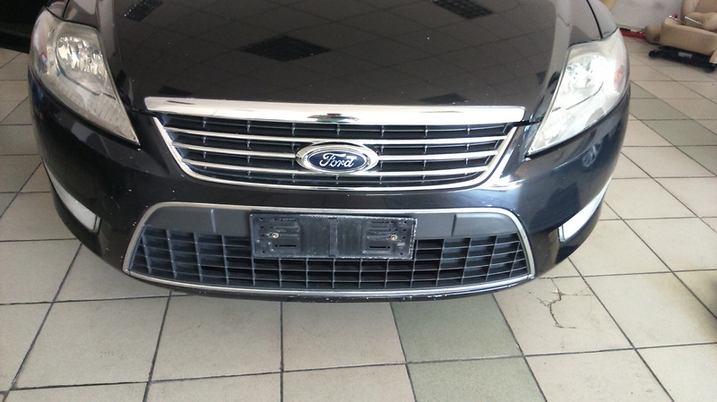

Ovako nešto sam mislio za donju masku
jelchica
Poruka: 618
Re: USS Mondeo
Poruka od jelchica » ponedeljak, 12. maj 2014. u 14:12h
Ok je ideja, ali ne znam čime da izvedem
Re: USS Mondeo
Poruka od totti » ponedeljak, 12. maj 2014. u 15:11h
Odeš kod ovih što presvlače folijama ;)
