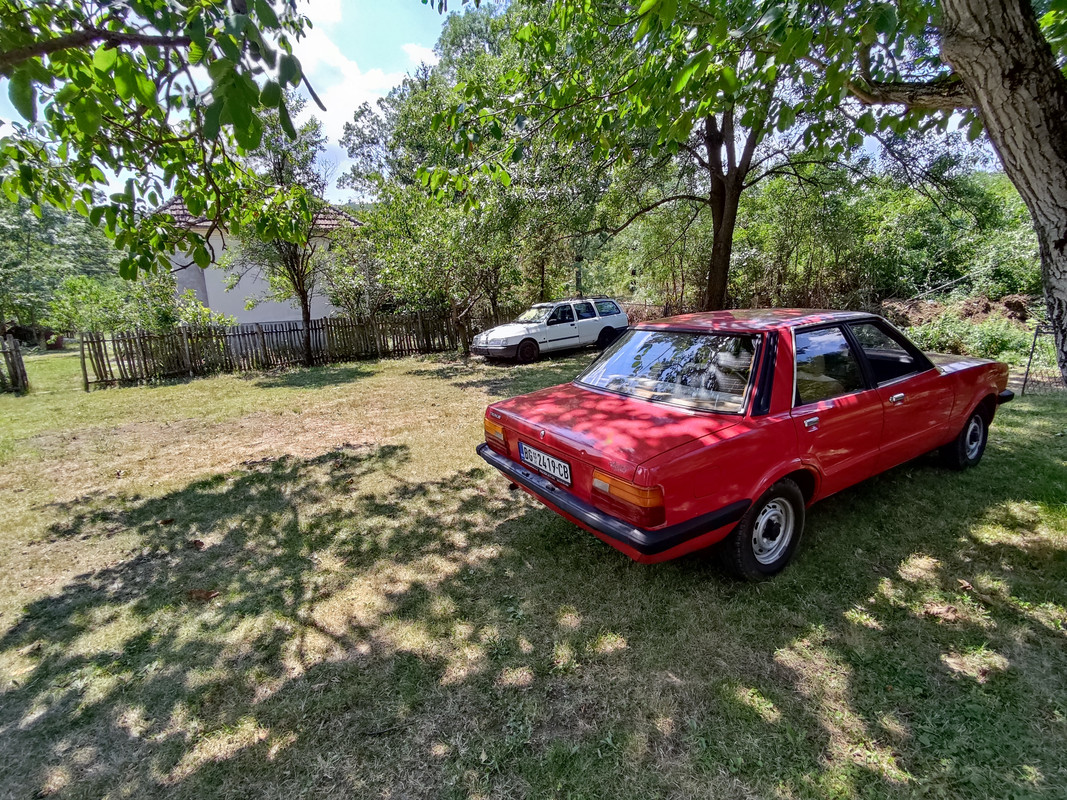

Evo tražio Aca06 slike sa putovanja...
Prešli smo celih 30 km do dedovine, kočnice su odlične ali rashladni sistem pokazuje znake slabosti, posebno kad sam krenuo da se penjem uzbrdo do sela (sve se vozi prvom brzinom i dobra je uzbrdica), temp je bila na granici kuvanja.
Tako da verovatno će tu padne jedan kompletan overhaul u smislu zamene kompletnog rashladnog sistema.

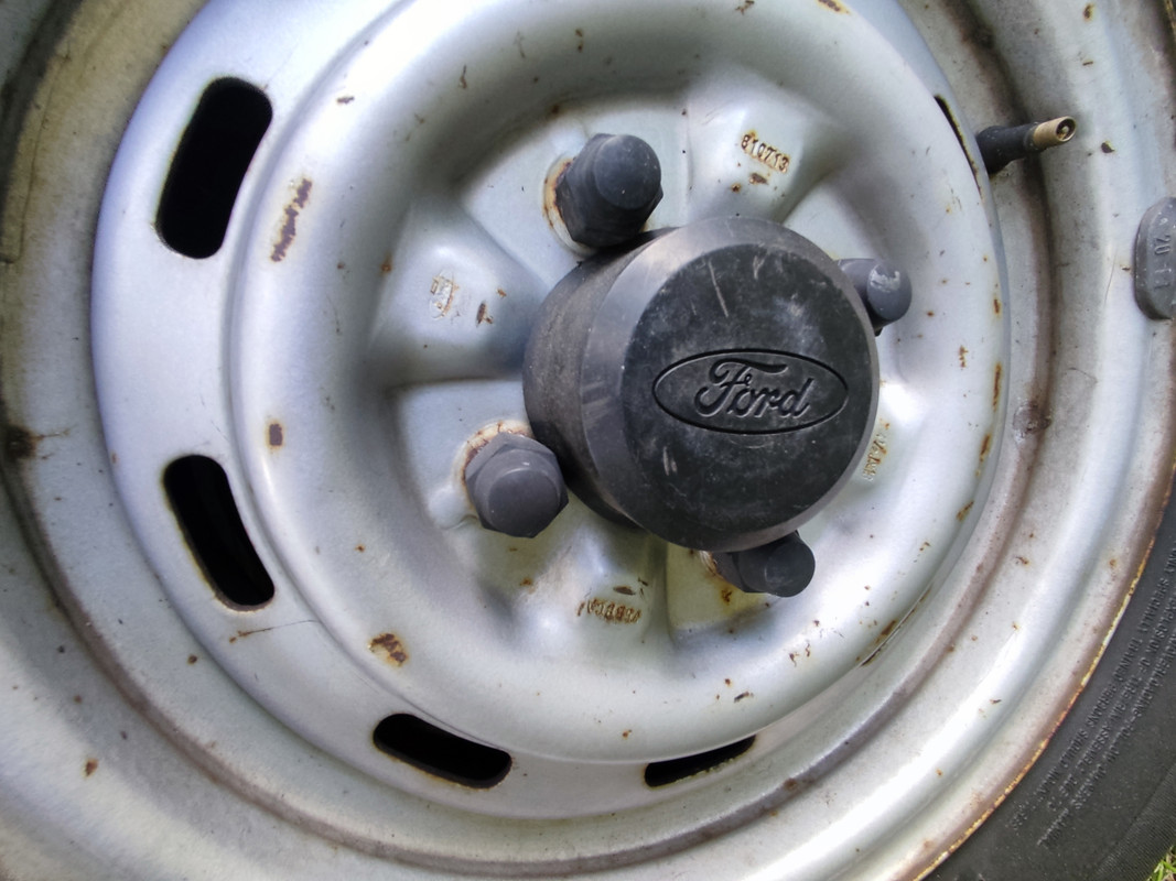

Pala je i jedna zamena davača za ulje, pošto je slinio i fabričke čeličare sam počastio malim detaljima...

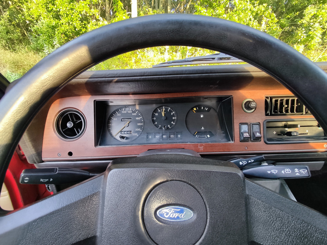

Još jedan mali upgrade, drvenarija okvir cajgera i cajger sa satom i pajz sad ovo... dnevnom kilometražom.
Pošto bazni model nema dnevnu kilometražu, samo ukupnu :D
Pride smo dobili uz okvir i još jedan luxury feature, upaljač :D
