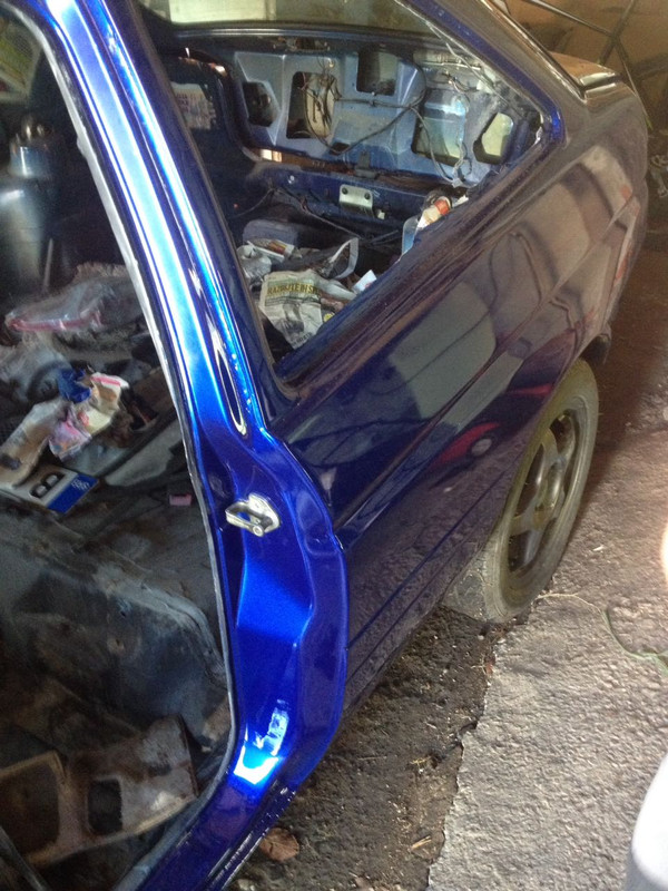

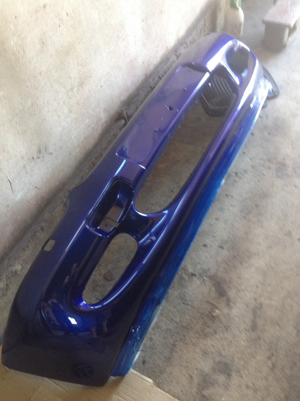

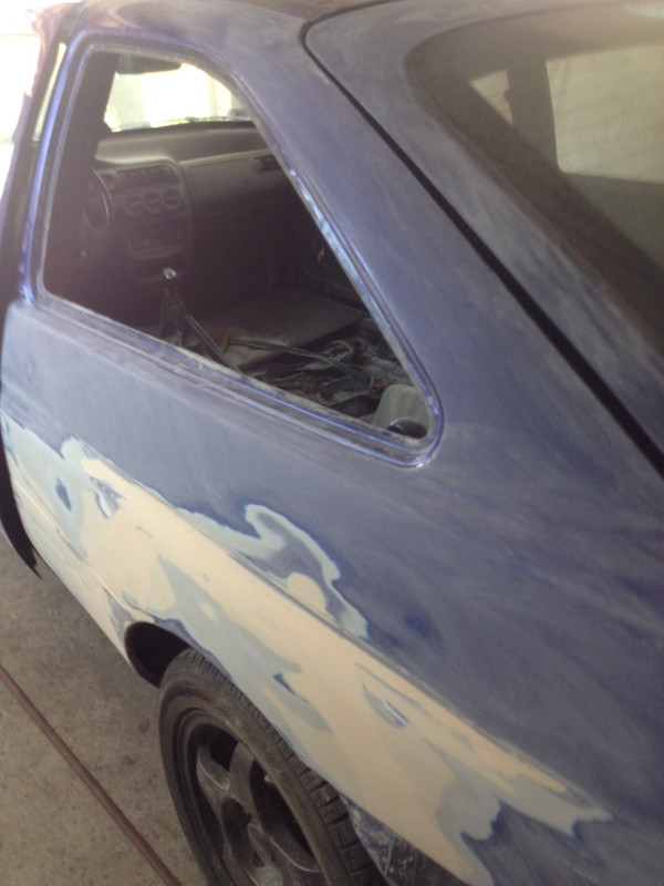

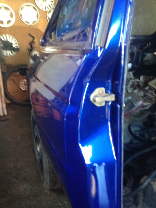

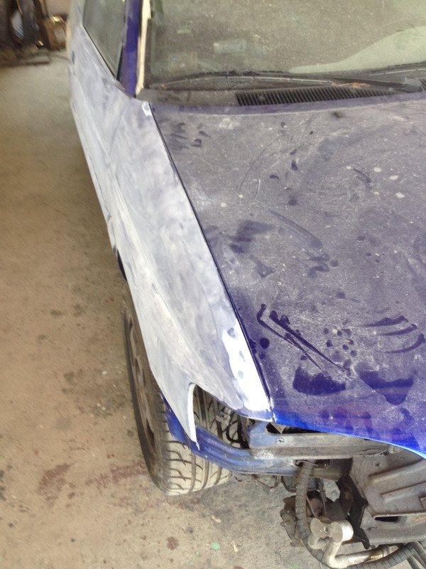

Godinu i kusur dana kasnije... gazda zaboravio da ima ovaj auto
Kad je gazda lenj, moram ja...
U suštini... ceo izlimarisan i ofarban

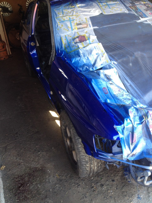

Када се уради добро неће више никада у нормалним условима да се јави корозија , када се уради лоше , после 2 кише ето бубуљица .
Епокси је мајка Мара свих сређивања лимарије уз брусилицу и апарат за заваривање .Остало је чиста козметика .
Гит на го лим а да је близу извор корозије је бацање пара и времена .

Samo napred, izgleda odlicno!
Ja bih felne u neku svetliju boju, mada je fotkano po losijem vremenu pa mozda i zato ne dolaze do izrazaja. Ne moras bas svetliju zlatnu, onda ce biti full subaru
