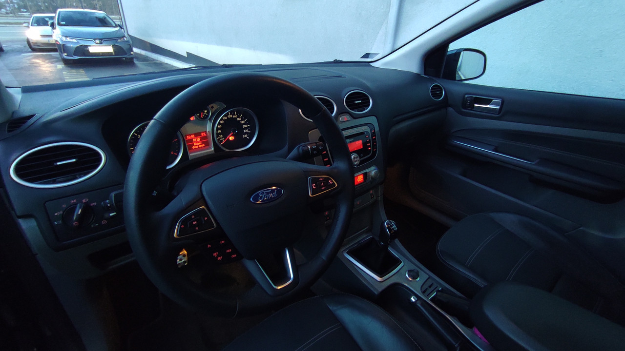

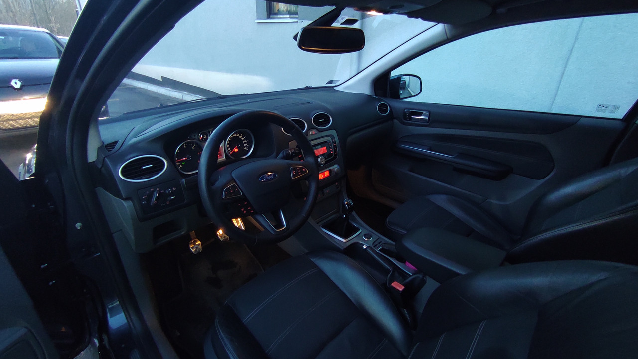

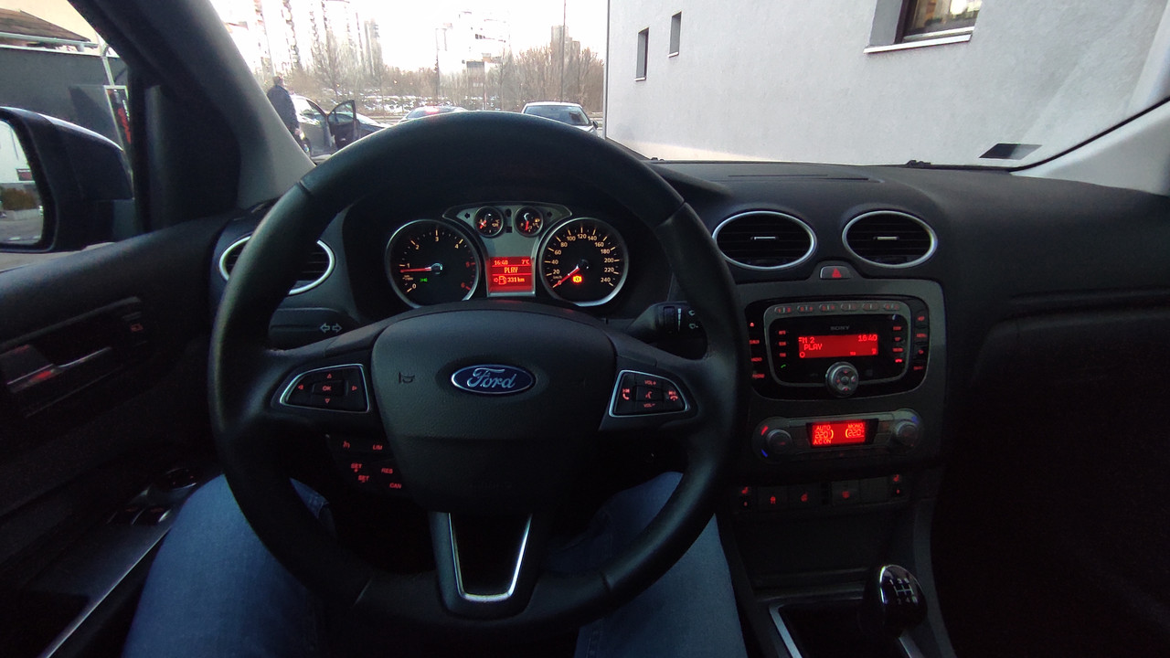

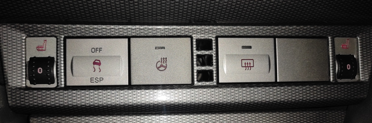

Volan sam sinoc napakovao sa Ilijom Zecom, bilo je prilicno posla
Sve ide preko modula tako da su mi sem CAN i LIM svi tasteri na volanu funkcionalni, zadrzavanjem OK duze od 500ms palim grejac volana

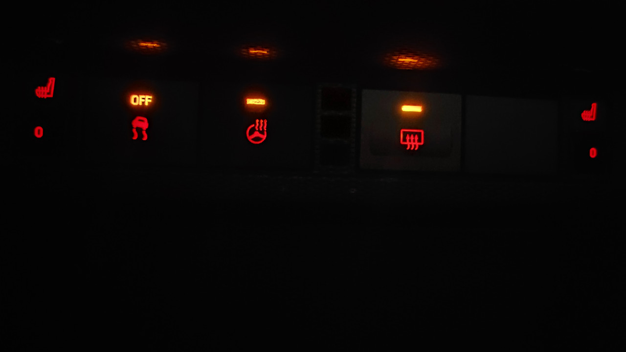

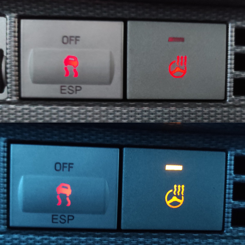

A evo i kako izgleda modifikovana spulna
Tinjalica radi medjutim kao da propusta svetlost izmedju pozadinskog osvetljenja i tinjalice, moracu to da rasklopim i resim
- Poruka: 10003
Re: Focus mk2 TITANIUM by Nedeljkovic
Lep, uklapa se u enterijer
Hvala Sale
Resena je i tinjalica
Ostaje mi jos da nadjem korito ispod volana od klota koji nije imao dzojstik za muziku, teze naci nego neki deo za RS-a
Jbg luksuzno auto svi imaju komande

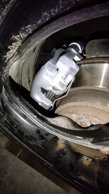

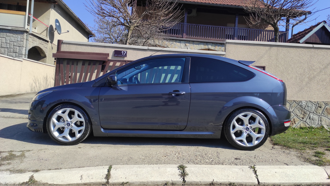

Ofarbana kociona klesta
A zatim i felne, jedna je bila blago kriva i to je reseno pre montaze
Veliko hvala Terzicu (@NTproduct) za farbanje
Svaka cast za volan super je ispalo, klijesta OEM
Nikola312
- Poruka: 1146
Rispekt za volan, instant modernizacija enterijera.
E dobro je da klesta nisu neke trkacke boje.
Bice kada napakujem od ST-a, ovo je privremeno
Hvala Djole
Mala su klesta da bi se farbala u neke drecave boje a zao mi je da napred skidam skoro nove diskove i plocice tako da ce to sacetati neko vreme
- Poruka: 10003
Sto jednostavno ne stavis 300mm kao sa fokusa 2.0?
Kada vec radim koja mi je razlika, par klesta sa sve nosacima od st-a su 60e + diskovi i plocice
- Poruka: 7686
A koji ti je benefit sa klestima od STa osim sto mozes reci da su 320 mm od STa?
Ako se vec radi bilo kakva od tih konverzija sa kocnicama, licno mislim da je sve ispod uzimanja krstenih 4-o klipnih bacanje para.
- Poruka: 10003
300mm nije bacanje para, jer koci osetno bolje od ovoga trenutno, a ulaganja su minimalna. Klesta ista, diskova i plocica gde hoces, zato i pitah.
- Nedeljkovic
- Poruka: 4746
- Lokacija: Lazarevac
Jesi siguran da su na 280 i 300mm ista klesta?
@dax92
Razlika izmedju 280 i 320mm kocnica mora biti ozbiljna. Da ima i do guma slazem se, sada vozim kombinaciju Sava/Tigar ali planiram bar dve PremiumContact6 da uzmem za sledecu sezonu
@dax92

- Poruka: 10003
Ja koliko sam video sve isto sem nosaca klesta. Planiram kod mene to da napakujem kad se potrosi trenutno.
- Nedeljkovic
- Poruka: 4746
Ja sam se zeznuo i pre dve godine stavio nove diskove i plocice. Svakako jurio samo nosace ili komplet klesta nije mi neka razlika a verujem da je osetna razlika izmedju 300 i 320mm

- Poruka: 5145
Za 320mm znam da su dobre, ove manje nisam koristio.
