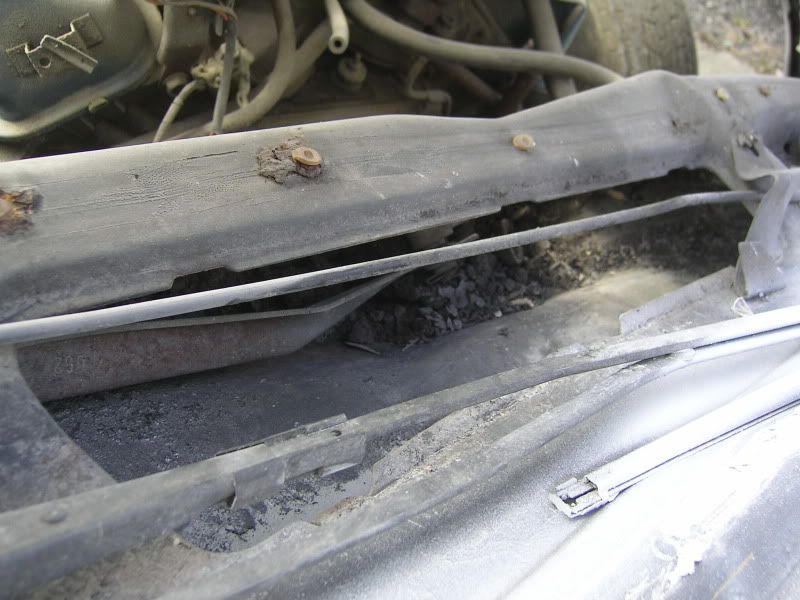

nisam nikako uspio skinuti brisace..dva sata zahebancije i skuzih princip , i nakon toga i uspijem skinuti...
Ovako izgleda kad sam skinuo brisac :
i onda nadjem stakorsko gnijezdo i brdo sranja u odvodnim kanalima :
Kak znam da je stakorsko.. E PA TAK :D nasao mumificiranog kapitalca unutra..sad znam kaj je smrdilo dok je bio na kisi , prije nego smo ga pokupili od prijasnjeg vlasnika...

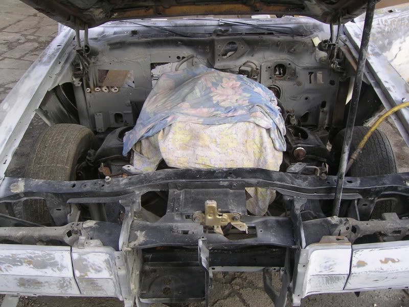

Ovako izgleda 7700 CCM motor kad je karoserija okolo..malen (motor je pod plahtom , zbog prasine) :D

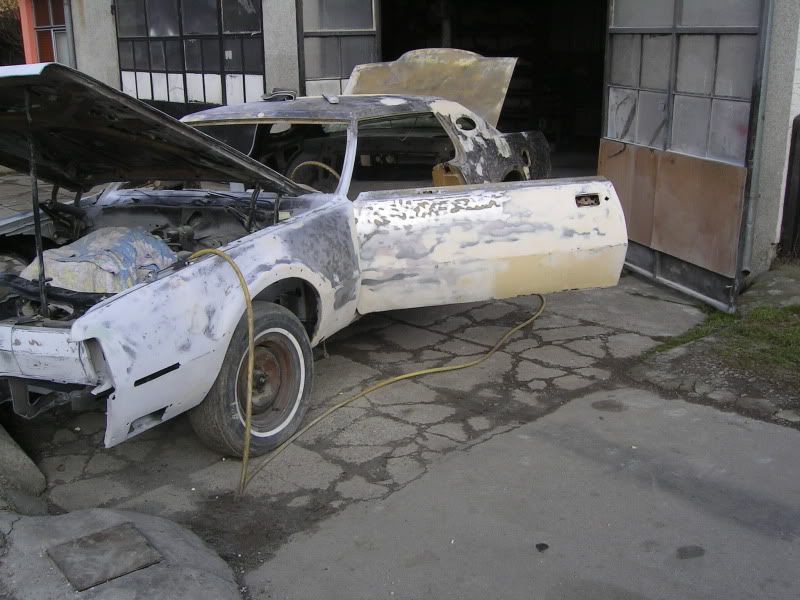

poslije svega ciscenja, pranje u nitru , susenje , zatim reaktivna temeljna..
ili , ako je hrdja u blizini bas trulog dijela, autogeno sve to skuri , i onda cetka ocisti do cistog lima... samo ako je diskoloracija , to ne znaci da nije lim , vec da je grijan , ostecen ili nesto trece.. oksid sam po sebi je spoj neceg s kisikom , samim time je odvojiv od osnovne podloge , kak da kazem...lako skuzis razliku izmedju hrdje preostale i lima.

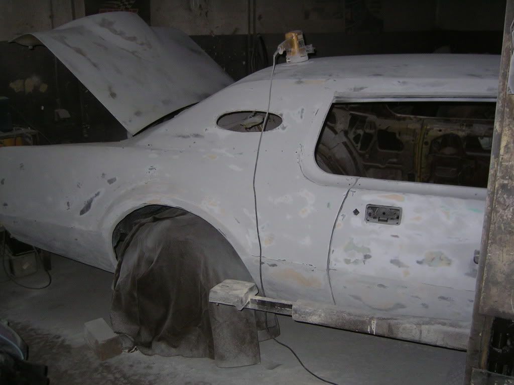

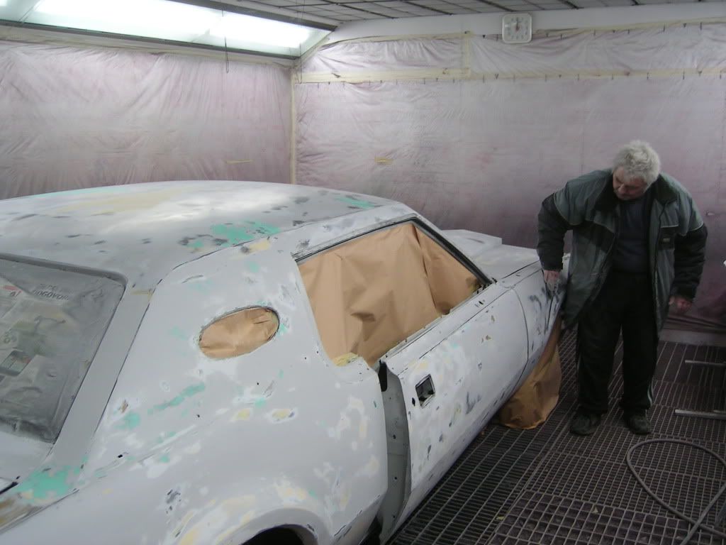

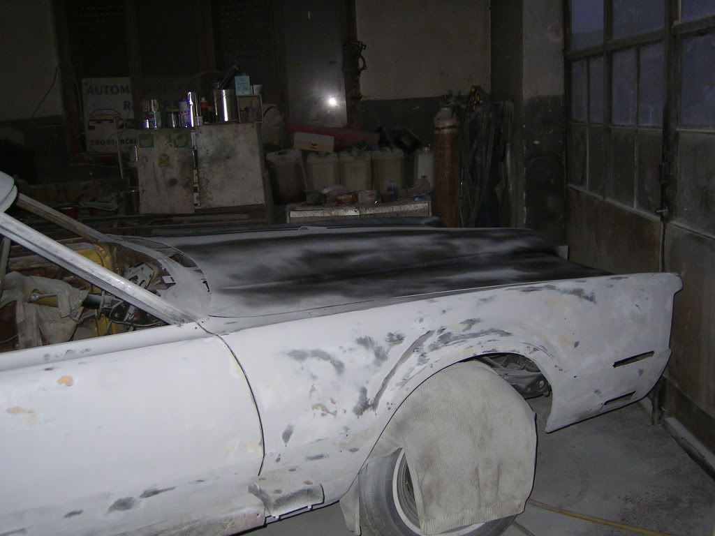

u vremenu pripreme....

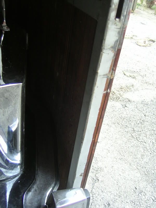

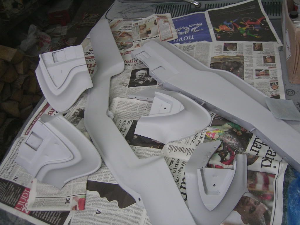

gumeni rubovi :
Gumeni rubovi koji idu izmedju branika i karoserije , na autu :)

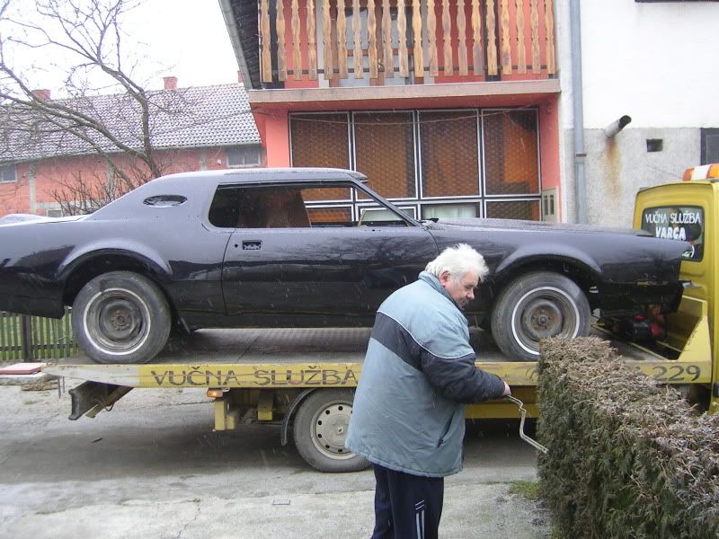

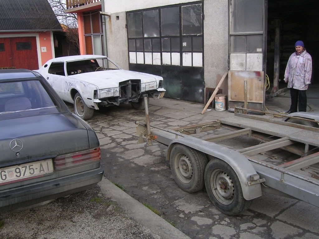

Auto je mlace bio prevelik za prikolicu :D
stari brise prasinu ...
slike polakiranog auta ce uslijediti ... u pon..kad sastavimo prednji kraj , da izgleda kao lincoln , bar dok je u garazi..cilj igre je sloziti prednji kraj (Instalacije , mulde, motor, agregate (Vakuum , servo itd) ) i upaliti ga , te zatim sloziti kocnice i rucnu... to cekam da mi plocice budu pronadjene...

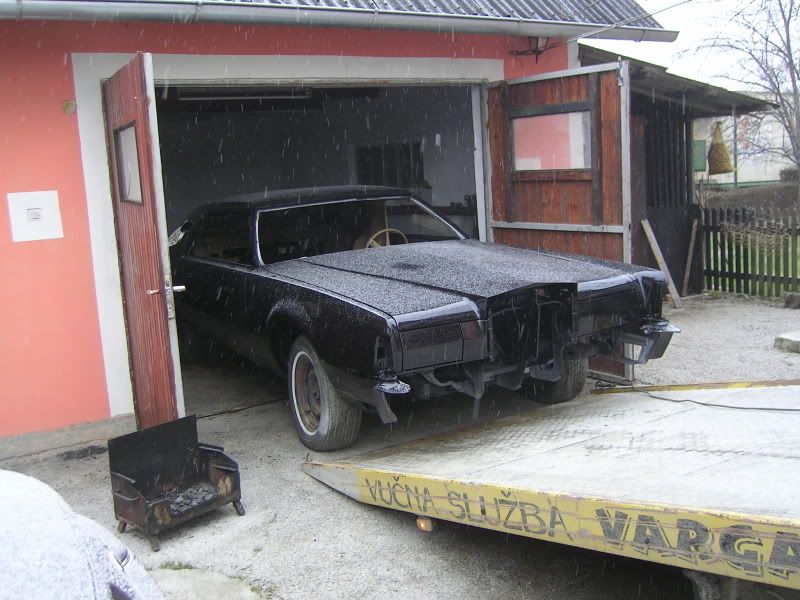

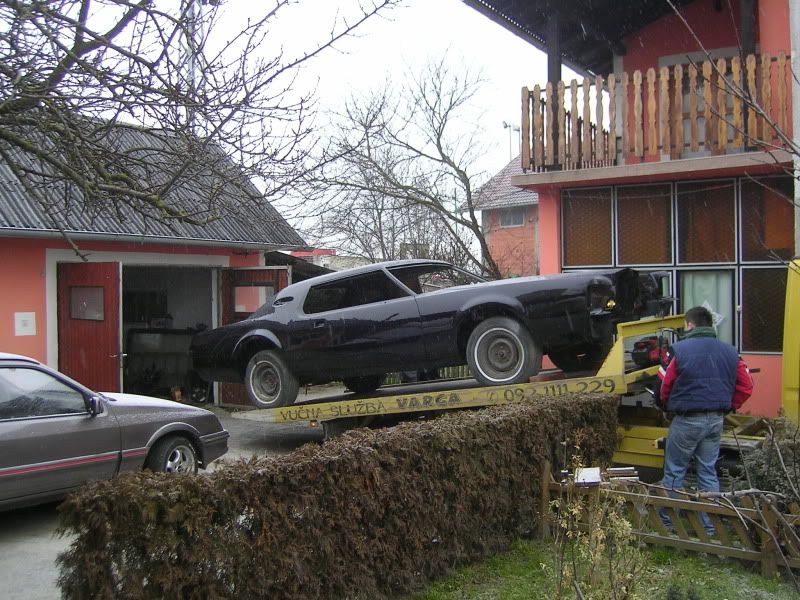

stigao je..izgleda bolje nego sto smo se nadali...
kad je stigao , moj stari se divio lajsni bunkera :
Pa se malo divio cempresima :D
sad treba nekak natjerat aftek u garazu :D

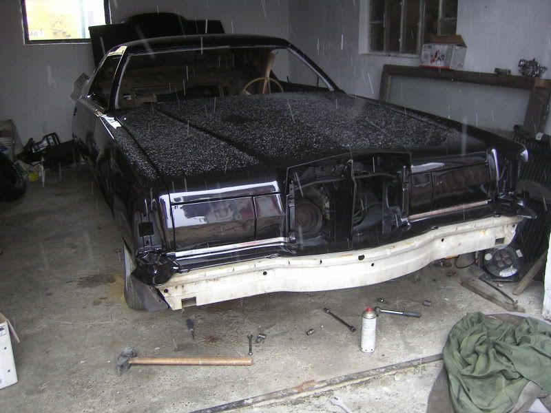

snjezic je poceo padat po autu :

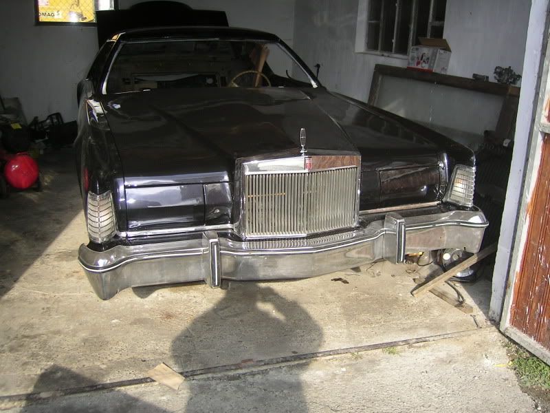

Ne bi mi bili mi , krenuli smo ga lagano od naprijed sastavljat..cisto da izgleda kao auto :)
Ovako izgleda sastavljen odnaprijed :)
A stane unutra na milimetar...milimetar.
A kako je izgledao prije :
DOBAR JE :D
