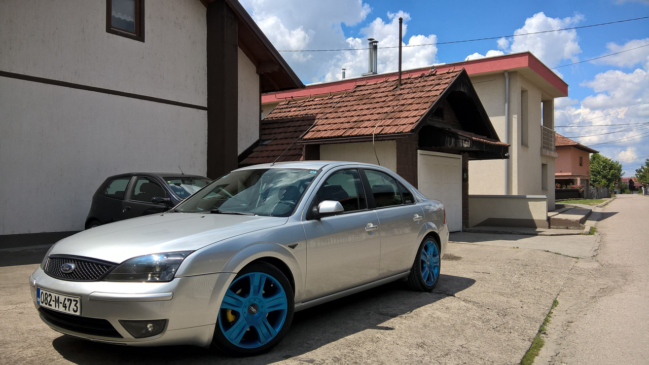

ZlajaaaMk3 piše: evo razlike, FL vs 2FL. Saće ide u crno, a okvir što je kromiran u boju auta. Amin 8)
Levi mondeo je zetec S a desni je ST oba mogu biti 2004 godiste i oba mogu biti 1FL
nisam mislio na modele, nego izričito na masku, paše na svaki model jedna od tri maske, pre FL, FL i 2FL...

dejan_BL piše:Imaš ove smoked štopke i na Piku, samo jaka cijena : http://www.olx.ba/artikal/13697956/ford ... 2000-2007/
Meni lično ljepša je crna maska kao na lijevom. I ja mislim farbati masku u crno, jer imam kao na ovom desnom sa slike, i nekako mi uživo nije to to.
mah viđao sam, ali ne dam toliku svotu za štopke... nalazio sam polovne za 80€ u De...

bo. piše:Super ti je ideja za masku, podržavam thumbsuph
hvala hvala, sve su to sitnice, ali kada nabereš par sitnica i sitno ih modifikuješ, to bude onda ekstra, sada je maska mat, u planu imam gloss crno da bude

FM III piše:Da li planiraš i maglenke da farbaš u crno ili menjaš za ST pošto mi sada odskaču od ostatka automobila?
kolega, nisi vidio haman, ali već su crne :D zar sumnjaš u mene??? :rotfl:

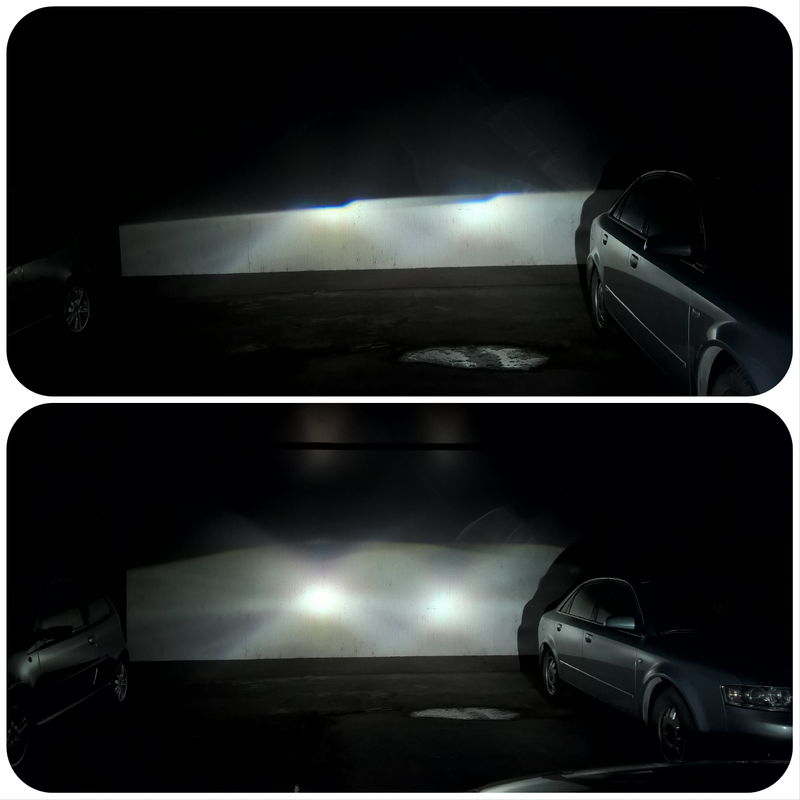

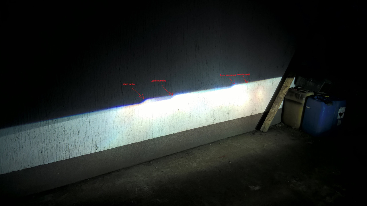

ovo je jedan par projektora na djelu, kratko - dugo, za drugi par čekam sijalice...

Nisam najbolje razumeo, da li ti hoces da imas u oba sociva i kratko i dugo??

Poruka od ZlajaaaMk3 » petak, 3. jun 2016. u 12:13h
nikola_focus piše:Nisam najbolje razumeo, da li ti hoces da imas u oba sociva i kratko i dugo??
Послато са GT-S7562
da da, sva 4 sočiva su podešena u jednu liniju, evo i slika, s tim da ovdje na slici u vanjskim sočivima nisu bile odgovarajuće slike, pa fali jedna stepenica, desni vanjski projektor... ali mogu voziti sa sve 4 upaljena projektora bez da kome smeta, i onda imam duga posebno, aktiviram ih preko solenoida. Odradio sam 4, tako da uvijek imam par koji radi, u slučaju da crkne balast ili sijalica, nije mi hića da odma mijenjam i mogu se bez problema voziti, a i furka je, u majstora mora biti najjače :jeeej: hahahah

U odnosu na ovo, ja vozim sa 1/6 svetlosti na svakoj strani fara hahahah
Jedino sto mene zanima sa ovako odsecenim snopom jeste kako se oko navikne na ono sto je iza cut-offa, tj iza regije koju osvetljava far. Sa manje jakim farovima oko opet moze i van opsega farova da uhvati obrise prepreke, sa ovim nisam siguran koliko se oko brzo adaptira na mracnije tj neosvetljene delove. Slicno kao oni novi pesacki sto su osvetljeni LED rasvetom, kada neposredno posle njih nista ne vidis.
Poruka: 10003
Re: Ford Mondeo mk3 by ZlajaaaMk3
Poruka od sasa_f1 » petak, 3. jun 2016. u 12:33h
Carski, svaka cast. thumbsuph
Meni je u pocetku bio trip kad sam ubacio projektore (zbog ovoga o cemu Dule prica) ali naviknes se za par dana.

Vrhunski svetli nema sta, dugo svetlo je kao dan verovatno :mrgreen: a i lepo si uklopio sva 4 projektora. Ne znam da li si razmisljao da malo rasiris snop ako moze posto vec imas dovoljno svetla da mozes da se razbacujes, mada mozda nema ni potrebe, ne moze slika da docara realno stanje..

dule0911 piše: Jedino sto mene zanima sa ovako odsecenim snopom jeste kako se oko navikne na ono sto je iza cut-offa, tj iza regije koju osvetljava far..
Nisam se nikad naviknuo, to me je najviše patilo.
Mada sam bacio projektore da mi više obasjavaju desnu stranu, opet me bila malo frka od naleta životinja naročito.
Al to je vjerojatno do pojedinca, mene vožnja po noći ubija, a bez naočala skoro pa nemoguća. Po danu vidim sve bez problema. Al noć i nedajbože kiša..
Zlaja, vjerujem da ti nitko tko ti ide u susret ne pušta duga svjetlo dugo vremena mrgreen

dule0911 piše:U odnosu na ovo, ja vozim sa 1/6 svetlosti na svakoj strani fara hahahah
otvoreno govorim da projektori imaju i loših stvari, recimo kada idem seoskim putem, gdje se naglo ide uz brdo i niz brdo, kada se spuštam recimo niz brdo, snop svjetla bije u pod, recimo ako je odma opet uz brdo, i faktički ništa ne vidiš. Ali zato su bi xenon i onda kada duga upalim, sija na nebo, ali sa kratkim je to stvarno velika mana, ja sam svoje maximalno digao, i nemam kuda više, ali naravno ne ometam nikoga, svjetlo ne ulazi u kabinu, čačkao sam projektore tako da na krajnjim granicama lijevi projektor ima oboreniji snop, a desni nešto viši, tako da obasja i kraj puta

nikola_focus piše:Vrhunski svetli nema sta, dugo svetlo je kao dan verovatno :mrgreen: a i lepo si uklopio sva 4 projektora. Ne znam da li si razmisljao da malo rasiris snop ako moze posto vec imas dovoljno svetla da mozes da se razbacujes, mada mozda nema ni potrebe, ne moze slika da docara realno stanje..
Послато са GT-S7562
pa sigurno sam 150-20 puta skinuo i stavio ponovo projektor dok ih nisam uštimao, tako da je razmak između svakih isti, znači razmak između ova dva u lijevom faru i razmak između ova dva u desnom, zatim visina između ta dva, i visina između kompletnih, zatim i da su paralelna, premjerio sam fizički razmak između projektora na autu, zatim prenio na zid... mogu ja mijenjati i štimati na faru, ali nema potrebe, sada stepenica lijevog fara ide tačno negdje na pola puta, tako i treba da bude :diablo:

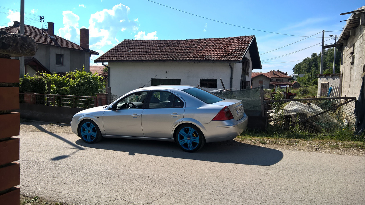

sjele i weitec-ice
evo i jedna iz 2012 :D

Drugi auto skroz thumbsuph

Tko bi rekao da je to to auto :D

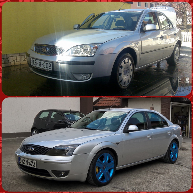

Битно је да си се снашао. :D Е ако је шала, супер. :D Али генерално сам рекао за све који заслепљују људе на путу. :)
Иначе, тек кад сам видео ону слику како је је Мондиша изледао пре и после, видим да си урадио праву ствар, све похвале. thumbsuph

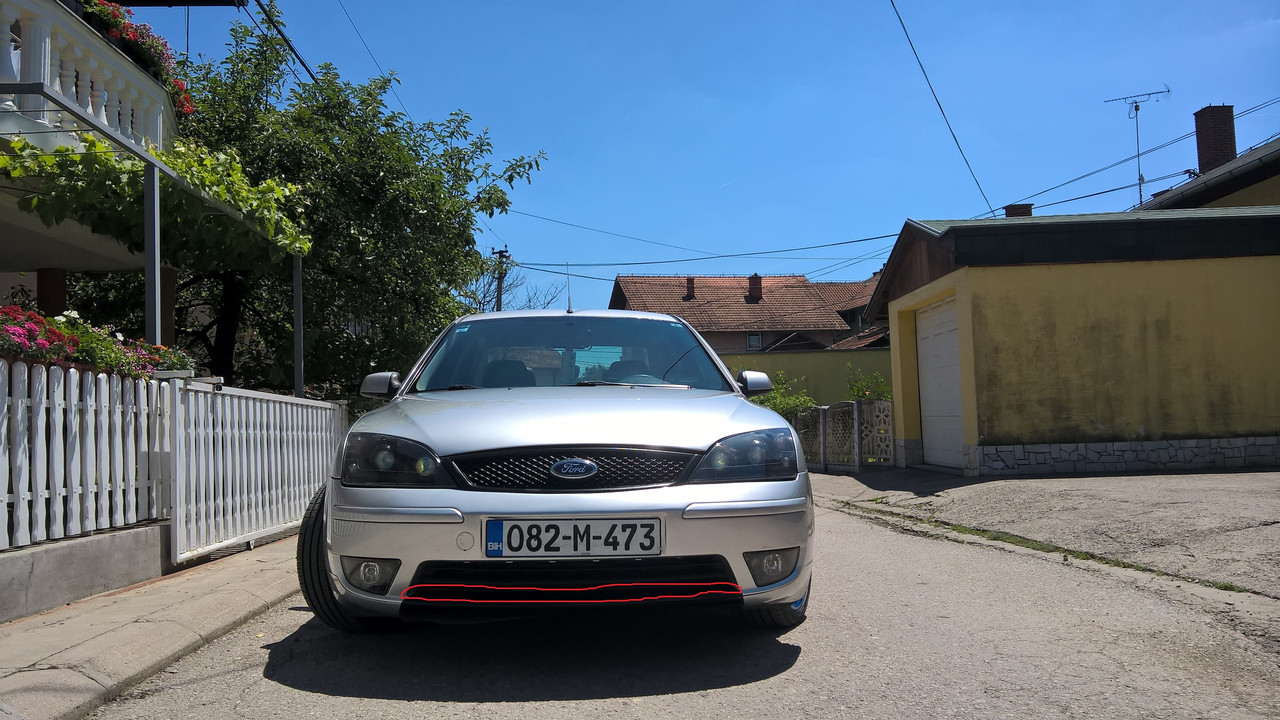

Uradio sam privremeno crno ispod donje maske, mislim se da li ću to tako ili ne, neka stoji za sada, lahko je vratiti kako je bilo, mislim da ću skinuti sa spojlera, i ostaviti samo ovaj dio odmah ispod maske, čisto da izgleda " veće", nešto mi ovako džiberski :doh: :)
evo šta sam mislio ostaviti crno, a skinuti sa spojlera donjeg i sa ove tanke lajsne na braniku, a gdje je otvor u crno... mislim da će to daleko ljepše izgledati nego sada
