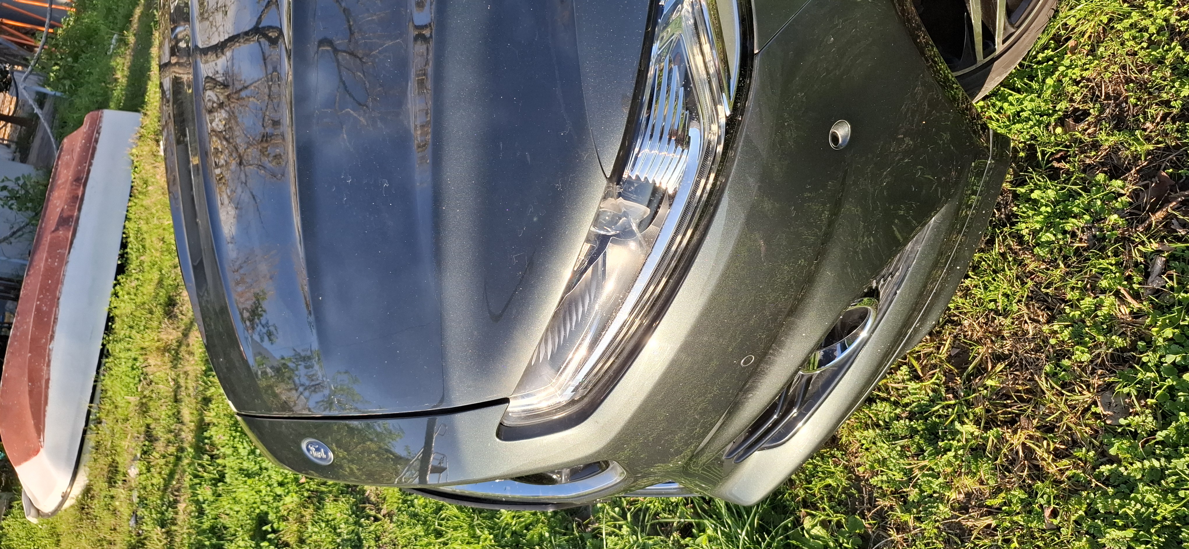

Meni ova boja nema ni slicnosti sa zelenom da bi se zvala Mamba Grün.

Tačno..slikam ga na sunčan dan i kad bude oprat..totalno druga boja ..tek onda se vidi da je zelena..ovako djeluje kao miš tamna

Isti problem sa bojom smo imali u firmi sa jednim džipom koji je na prvi pogled crn, ali u boji je bila gomila zelenih perlica, pa na suncu i pod odredjenim uglovima izgledao je baš zelen.

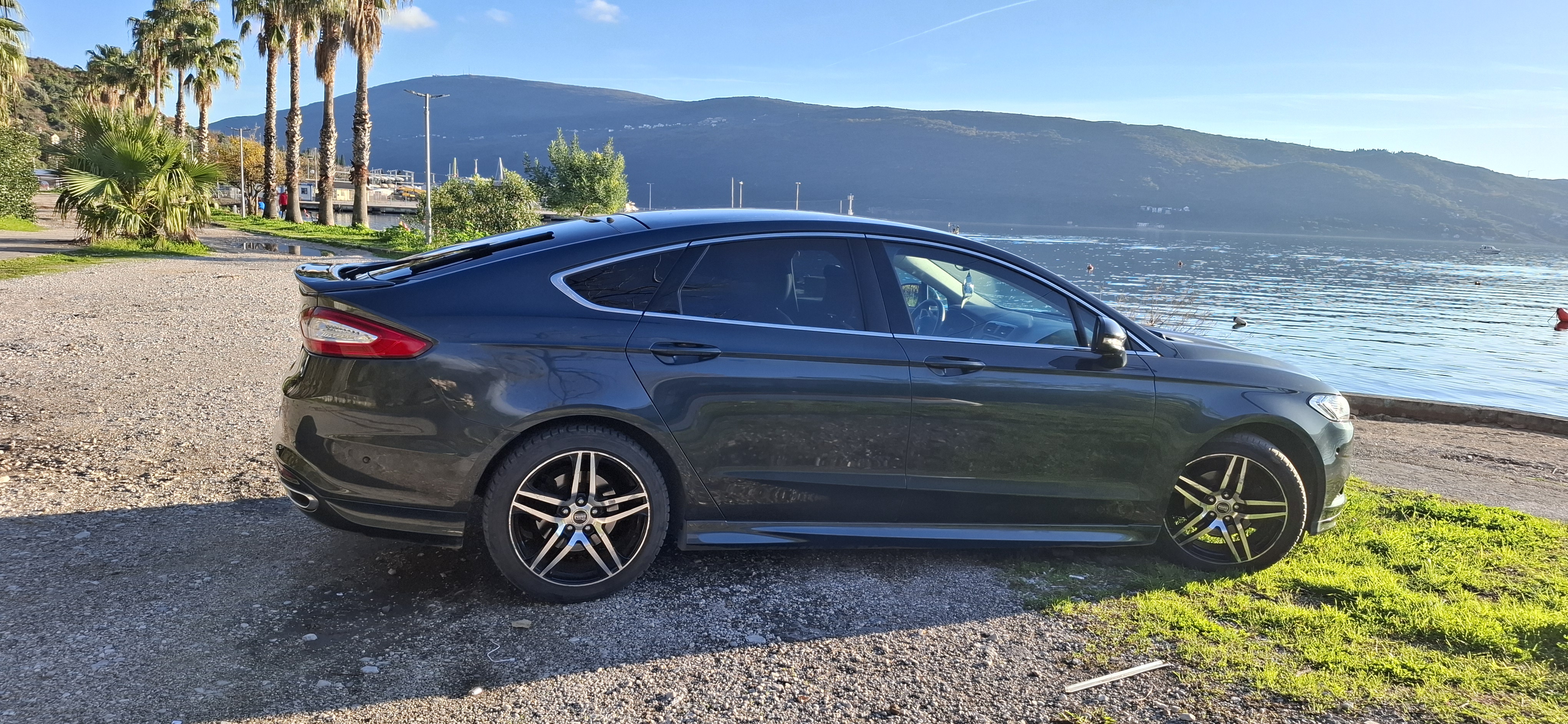

I opet nije na slici prava nijansa ali tu je
Spojler montiran,ne znam kakav je raspored rupa na originalu,na ovome prednja rupa ide tačno van plastične obloge gepeka tj preko ojacanja i dođe iznad kanala. Zadnja dođe iznad unutrašnjih štopova tako da moraju da se skidaju da bi se pristupilo
Koristio sam brezon inox,i gumene podloške zbog izolacije,sa vanjske strane može jedino baš tanke gumene podloške u suprotnom odiže spojler pa ispada bzvz

izgleda super
