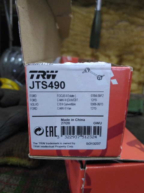

Setih se, ovi trenutno na autu su marke ,,Trw" kupljeni u Gazeli pre vise od 2 godine. Dobro su izdrzali i toliko jer je na autu felna i guma 225/40/18.
Videcu sta ima u ponudi, ako ima meyle kupicu.

TRW je odličan brend, a Meyle samo u HD varijanti.

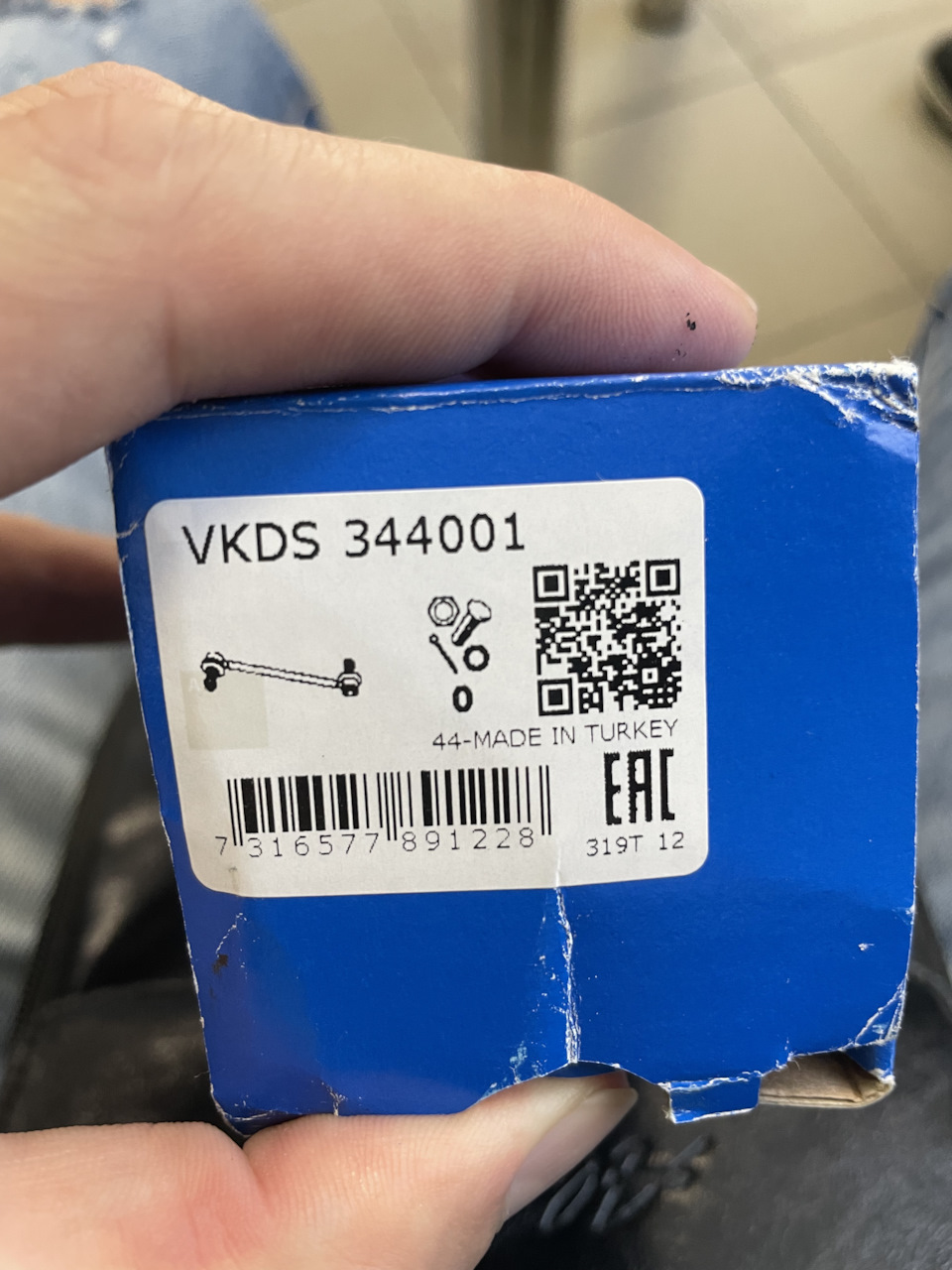

Prvi su bili neki Champion- ovi i sastavili su 6 meseci. Kugla je ispala iz lezista.
Kad sam kasnije menjao komplet sva 4 amortizera, za prednje stabilizatore sam kupio cuveni ,,Corteco" i trajali su tacno 15 dana. Pukli su tacno kad sam silazio sa ivicnjaka i tad su bile 17 ice na njemu.
Ima i do kvaliteta. Najvise su mi trajali ovi Trw i ima 2 godine i vise sigurno.
Izmedju ostalog ima i do stila voznje. Ne kocim bas na svaki lezeci kao po jajima da vozim. Profil gume je 40, sve ima svoje.

Turska, Slovačka, Kina... Corteco se isto proizvodi u Kini, ali i da kupiš najjeftiniji ne bi smeo da ode posle 15 dana ukoliko je ostatak trapa utegnut bez problema. Ja sam uvek stavljao jeftinije varijante i nikad problem. Svakako te ne savetujem da kupuješ no name marke jer je razlika u ceni mala i nebitna.

Zamenjeni stabilizatori danas. Nema vise lupkanja na trapu.
Kupio i montirao Trw kao i prethodni put.
