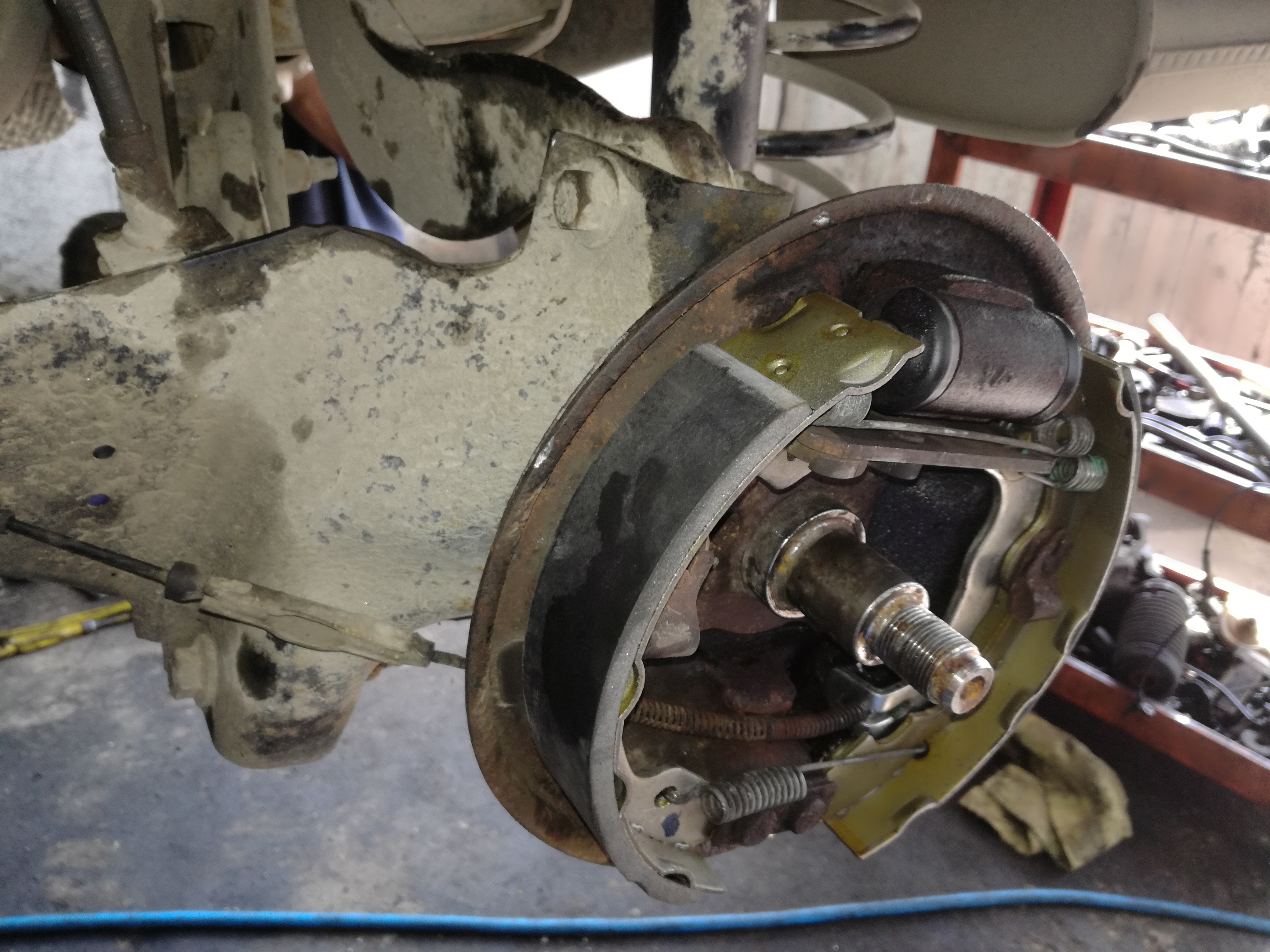

na autu uradjen veliki i mali servis
zamenjeno ulje ford 5 30
filteri,pk kaise,zupcasti kais,vodna pumpa koja je bila fabricka kao i sve ostalo
spaneri svi
svecice ford
filter goriva,
na zadnjem trapu gurtne i oba lagera jer su bili zapekli pa sam i glavcine menjao jer nisu mogli da se skinu

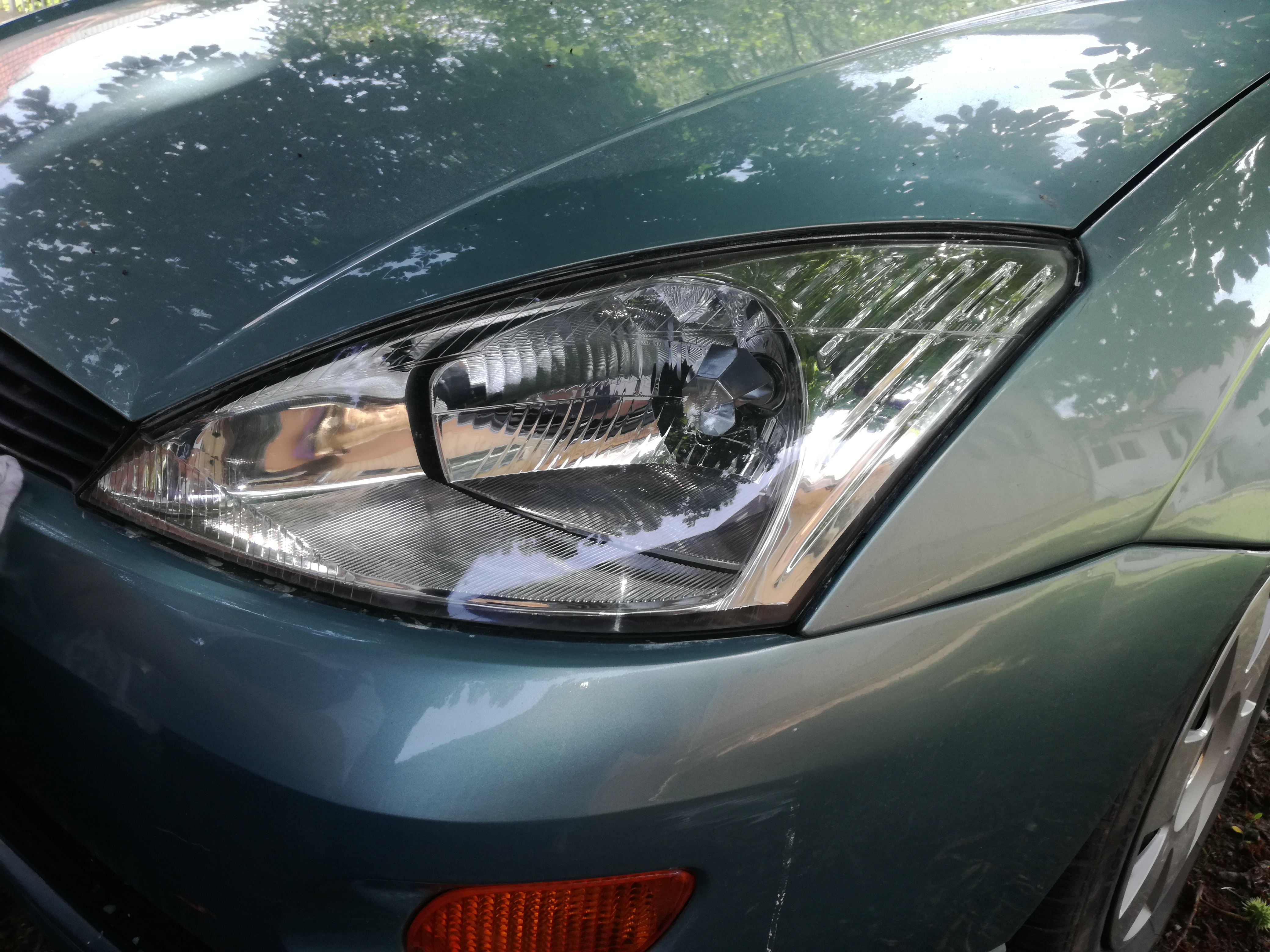

Majstor Dzikic je danas ispolirao farove
