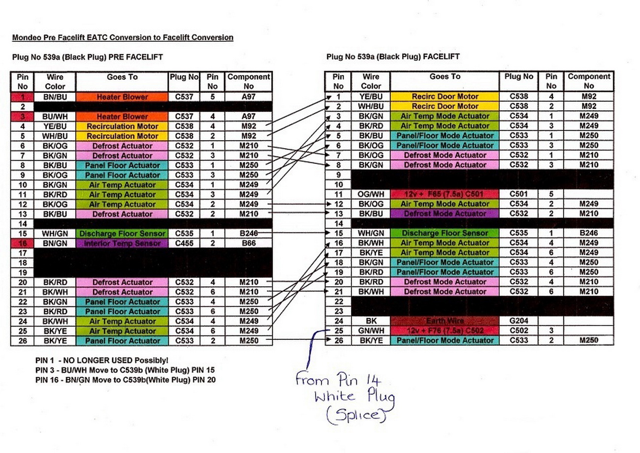

Nisam hteo da menjam manuelnu klimu.
Za one koji planiraju da ugradjuju digitalnu klimu ima uputstvo na sledećem linku
http://www.fordwiki.co.uk/index.php?tit ... )_Retrofit
Ovo je za crni džek klime

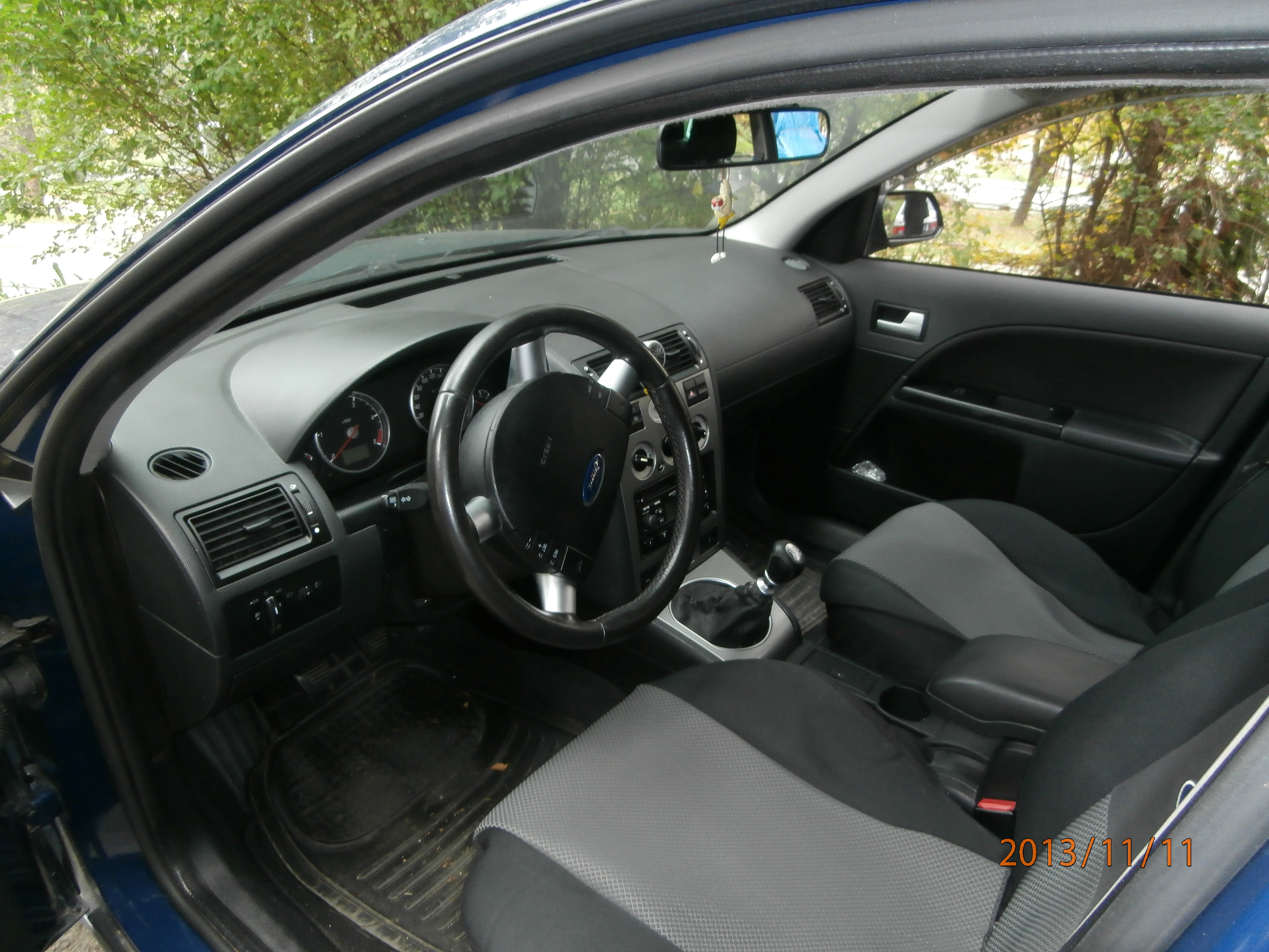

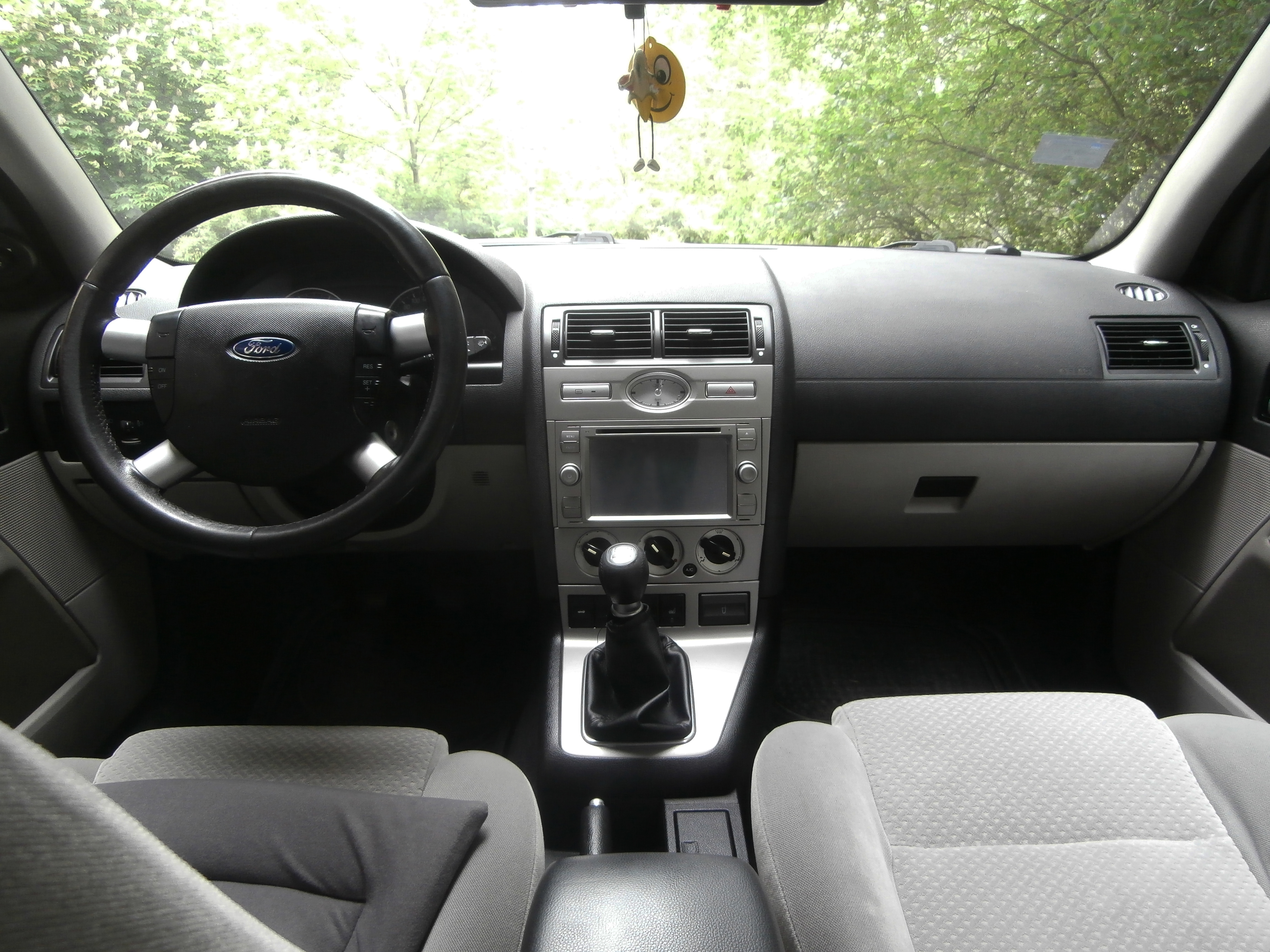

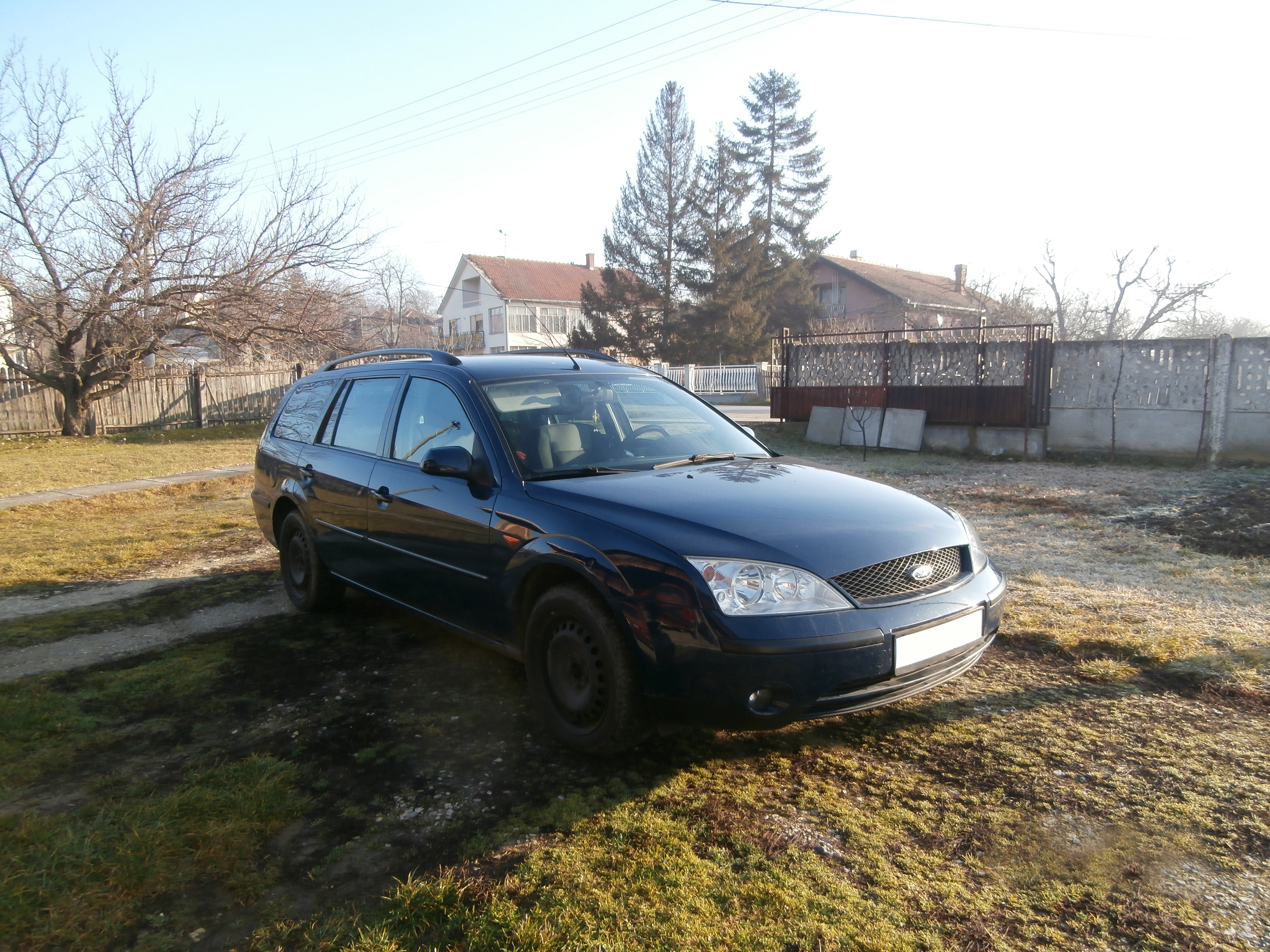

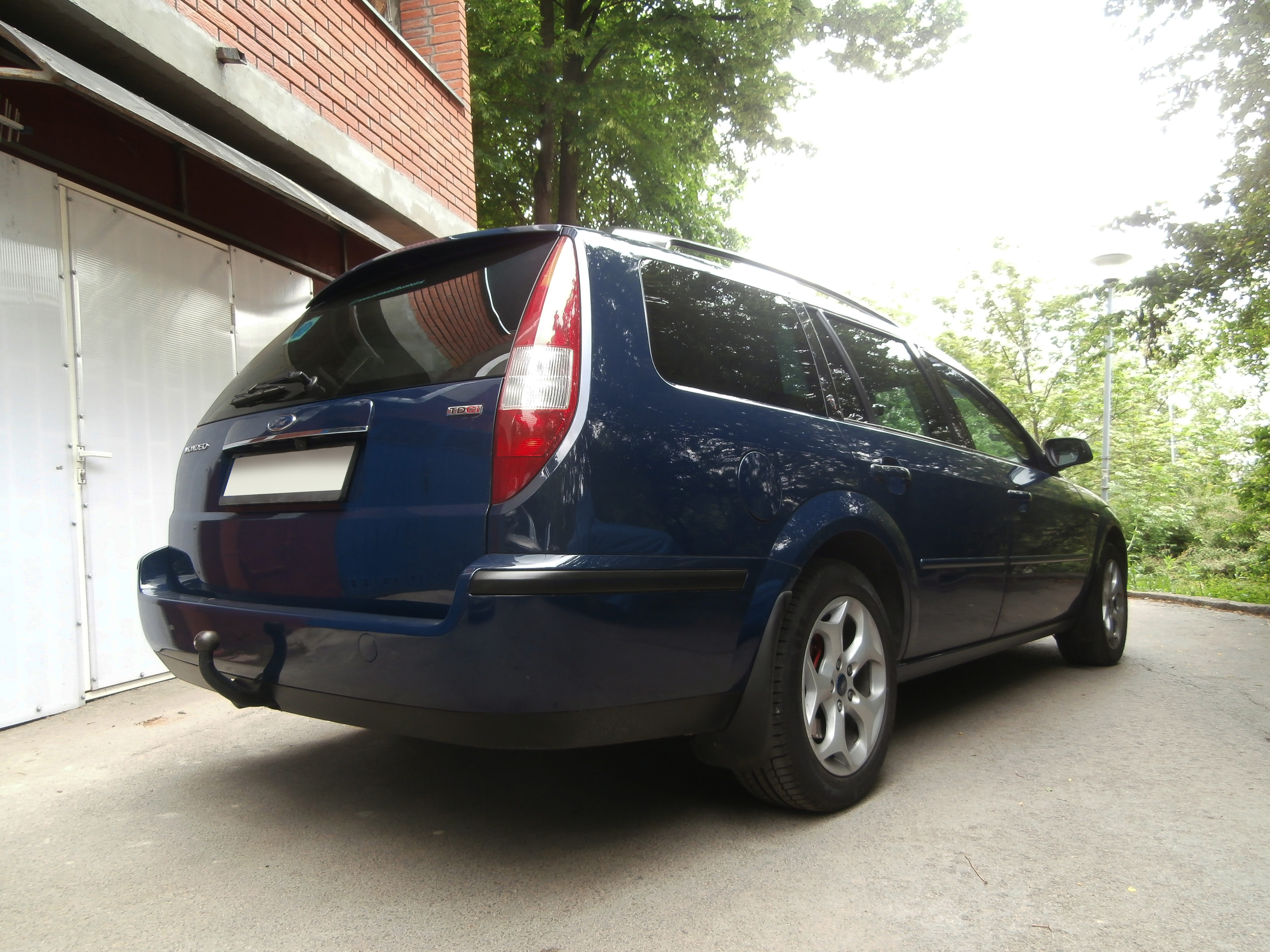

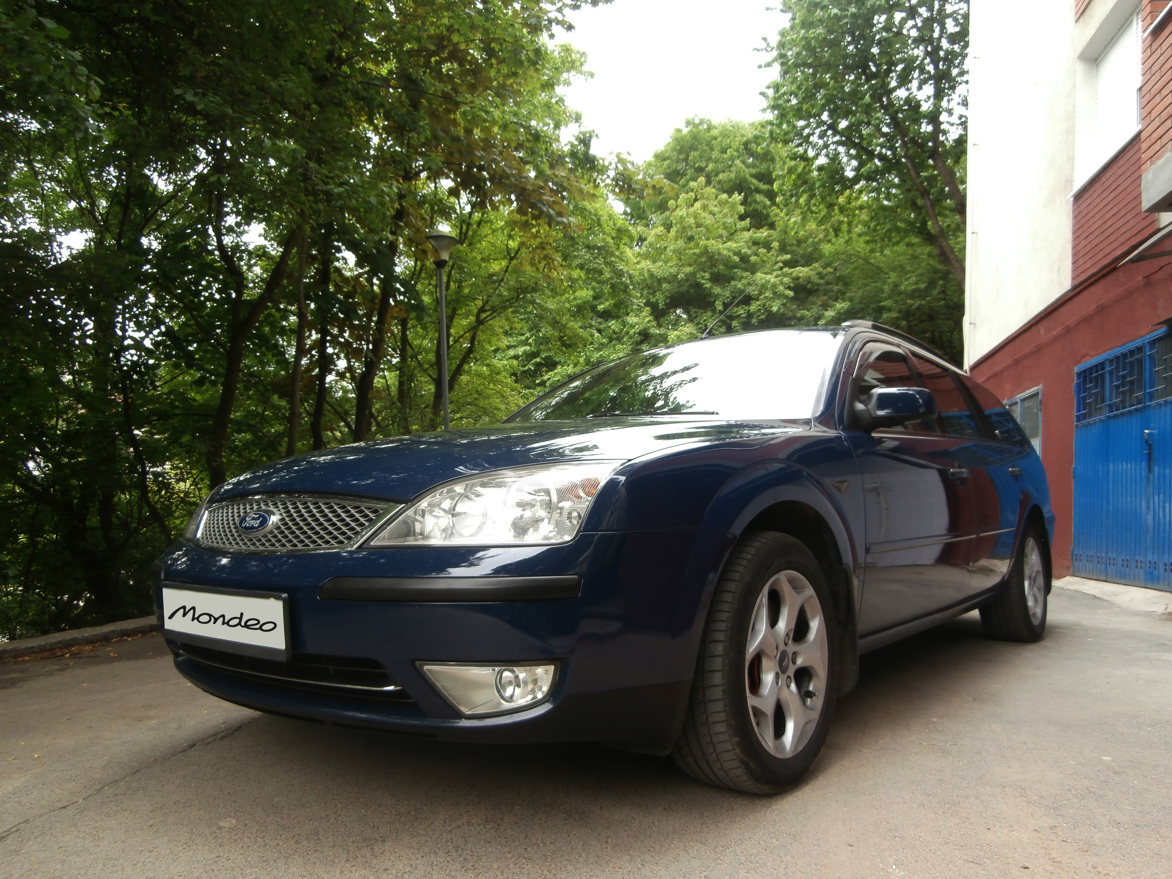

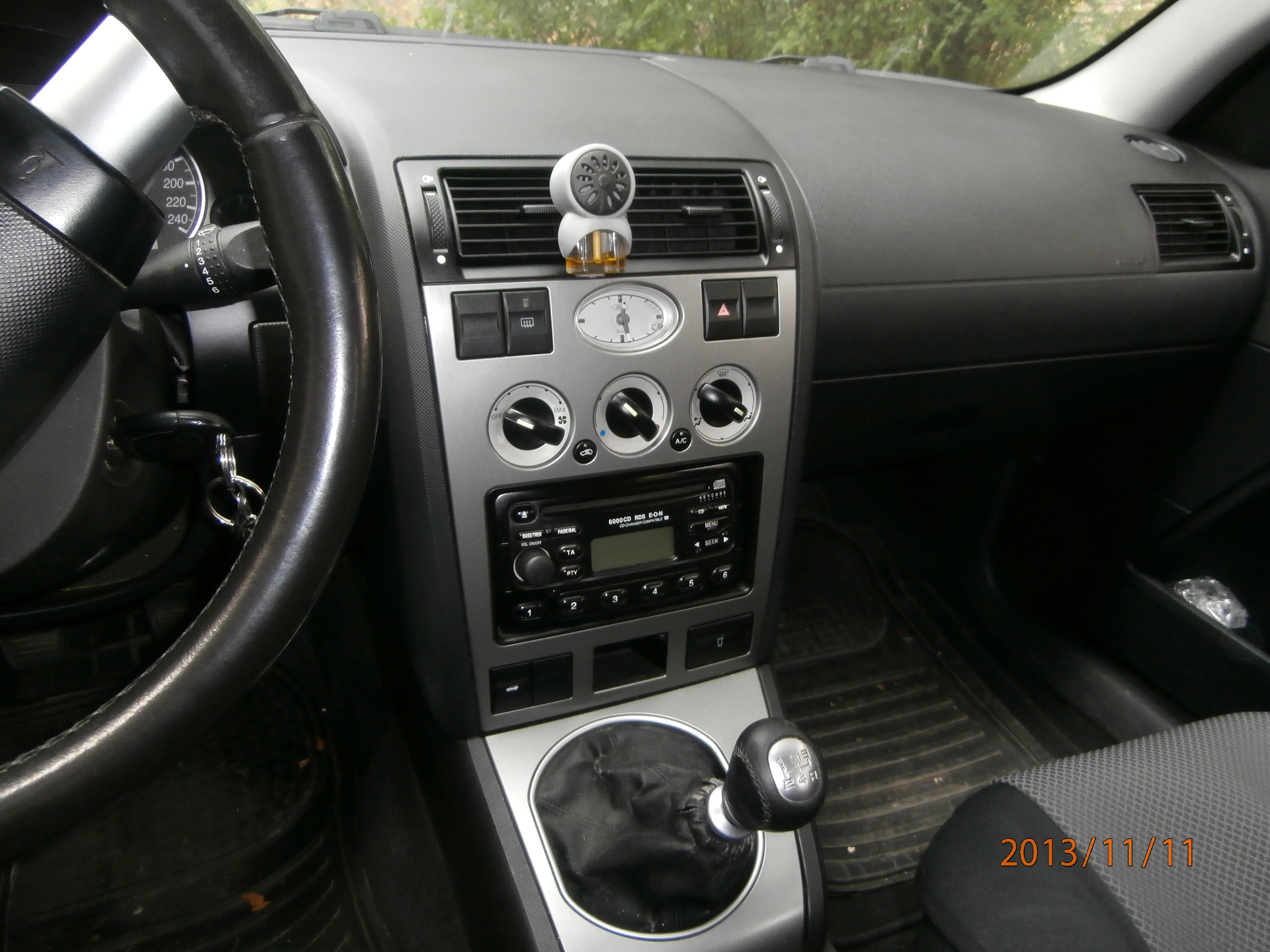

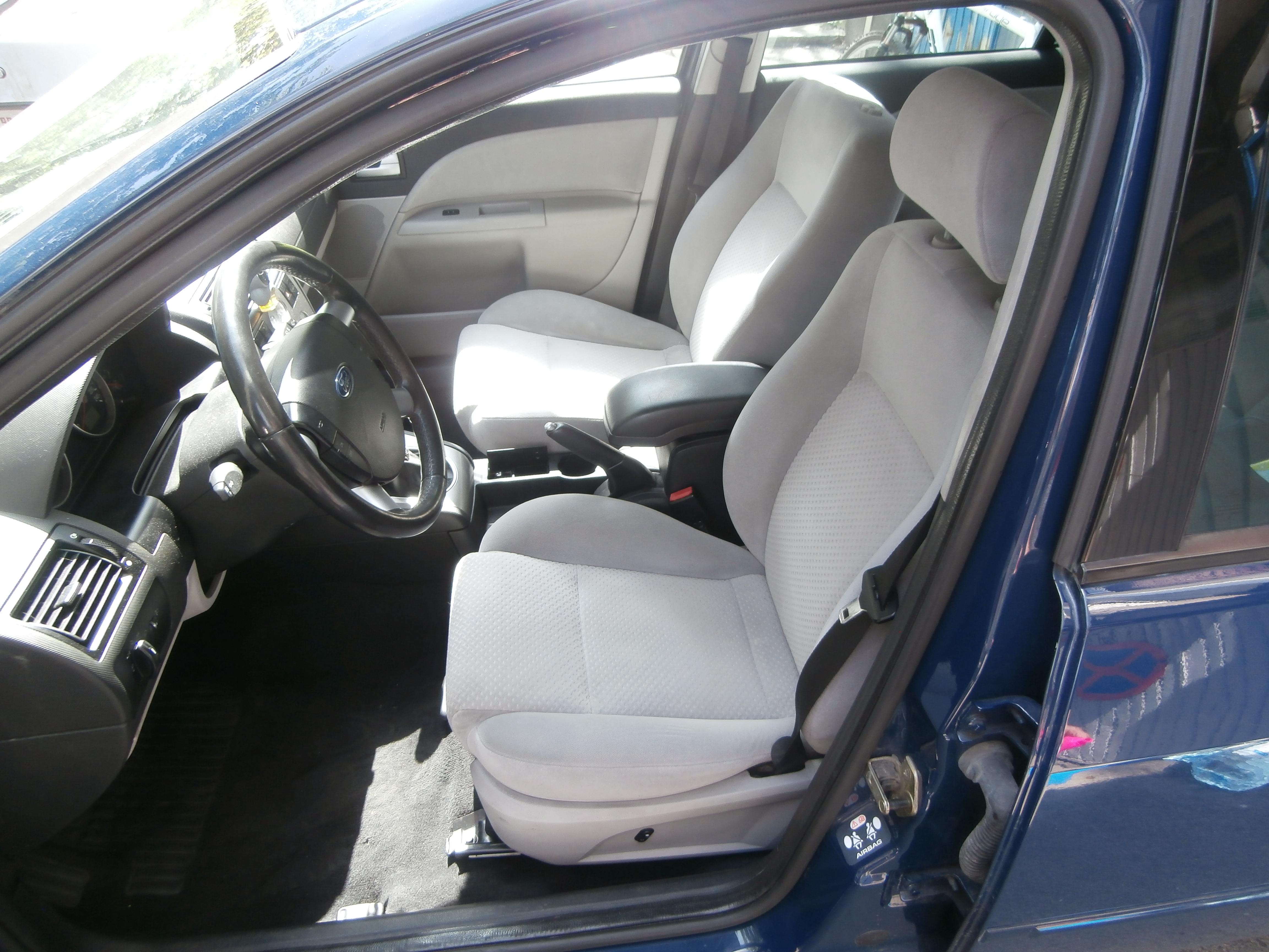

Pa da pocnem pricu o mom Mondisi... Tata ga je kupio 10. marta 2010 godine. U pocetku nismo mislili nista da menjamo, ali... Tata je odlucio da uzme alu felne i to je trebalo da bude to. U medjuvremenu, pratio sam forum i video da dosta vas sredjuje svoje ljubimce. Tada sam resio da sredimo Mondea. Hteo sam da stavim crnu kozu, ali se tata nije slozio sa tom idejom. Za divno cudo, ubedio sam ga da stavimo svetlo sivu unutrasnjost. Bilo je tu dosta ideja oko sredjivanja, a neke od tih su bile da se napravi da izgleda kao ST ili Zetec S. Medjutim, te delove bilo je tesko pronaci i resio sam da bude restajling, ali Ghia. Ta ideja se ostvarila. Posle toga sam nabavio i Denso navigaciju, ali nije mogla da se ugradi zbog manuelne klime. Poceo sam potragu za necim drugim i naisao na multimediju AS-8606. Posto je auto spolja bio restajling, odlucio sam da mu i instrument-tablu zamenim i stavim od restajlinga. Tata se slozio sa tim i krenuo sam u nabavku delova... Zamenjeno je: prednji i zadnji branik, retrovizori, kvake, migavci, maska, sedista, instrument tabla sa centralnim delom, tapacirunzi vrata, stavljen je spojler (kacket) od ST-a, predikac za osvetljenje instrument table sa potenciometrom, multimedija sa parking kamerom, zavesice, a porucio sam i jos neke stvarcice koje bi trebalo da stignu ovih dana. U medjuvremenu, polozio sam voznju i tada mi je tata dao Mondea. Sada je moj i presrecan sam zbog toga. Zadovoljan sam njegovim izgledom i radom. Mozda se neki od vas nece sloziti da je to auto za jednog osamnaestogodisnjaka, ali prirastao mi je srcu i to je to. Estetske prerade, unutrasnje i spoljasnje, odradjene su za vreme mog polaganja. U auto je ulozeno dosta truda, vremena i para, ali sam ga napravio za svoju dusu i da bih uzivao u njemu. Ono sto je najvaznije, sve navedene prepravke su zajednicki projekat mog tate i mene, tj. sve smo sami odradili.
